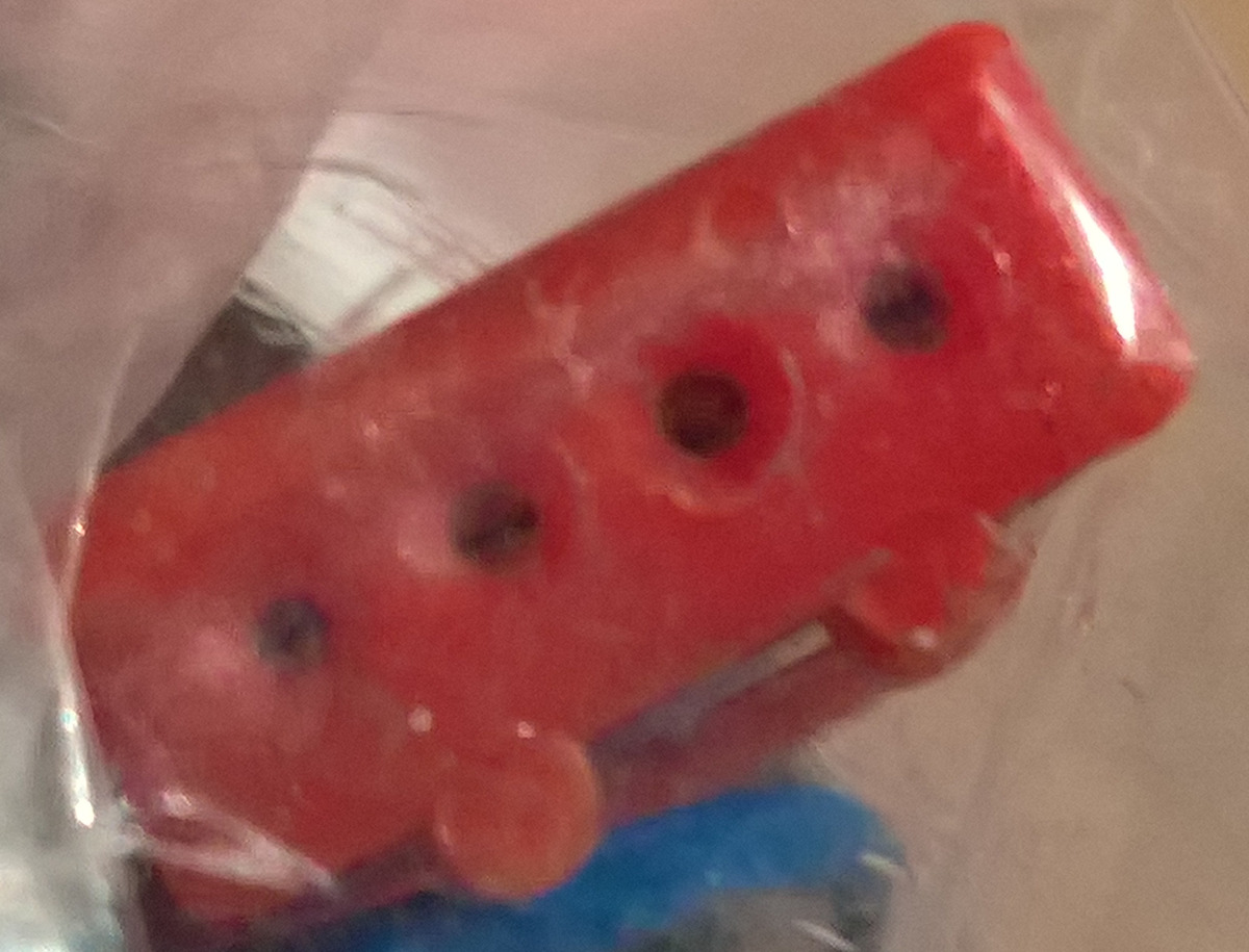

Ich habe mir mal von Pollin einen Schrittmotor von AEG gekauft.
Genaugenommen ein AEG SO 26/48 (Die ArtNr. war P5111) für 5 V, 1 A und
je Wicklung ca. 5 Ohm.
Dieser hat einen roten 4 poligen Stecker, bzw. eigentlich müsste das
eine Buchse mit männlichen Stiften sein, der so ähnlich aussieht, wie
auf folgenden beiden Links:
https://www.pollin.de/p/schrittmotor-aeg-temic-s026-48-310006
https://www.pinterest.de/pin/93871973463221607/
Dafür bräuchte ich jetzt das Gegenstück, also vermutlich mit weiblichen
Pins.
Der Stecker ist 12,5 mm breit und 5 mm hoch.
Mit den beiden Führungsgraten ist er 6 mm hoch.
Auf der Rückseite ist eine Nase zum Arretieren.
Ich habe mal eine Skizze gemacht, die Nase auf der Rückseite ist von
dieser Ansicht nicht erkennbar.

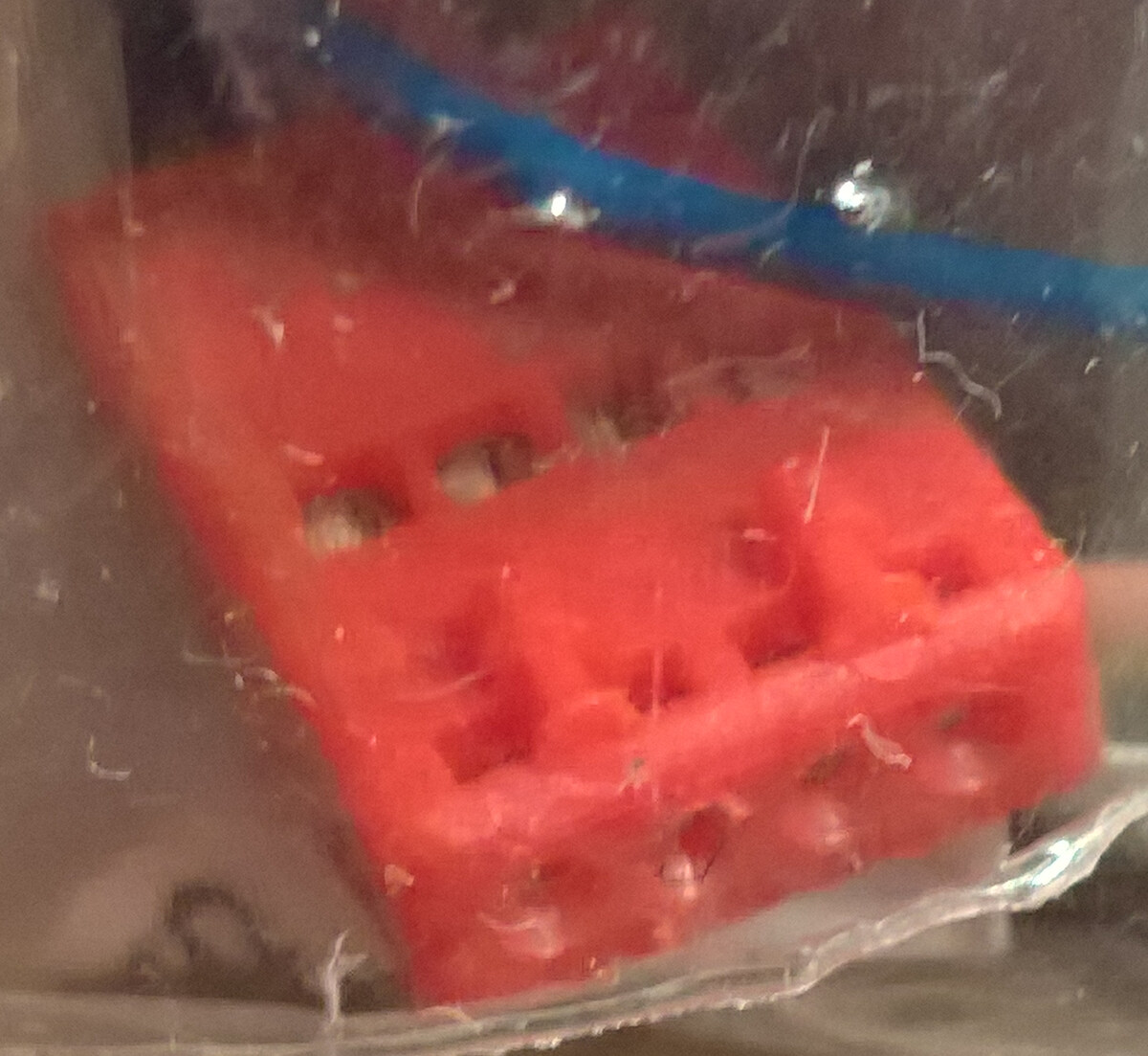

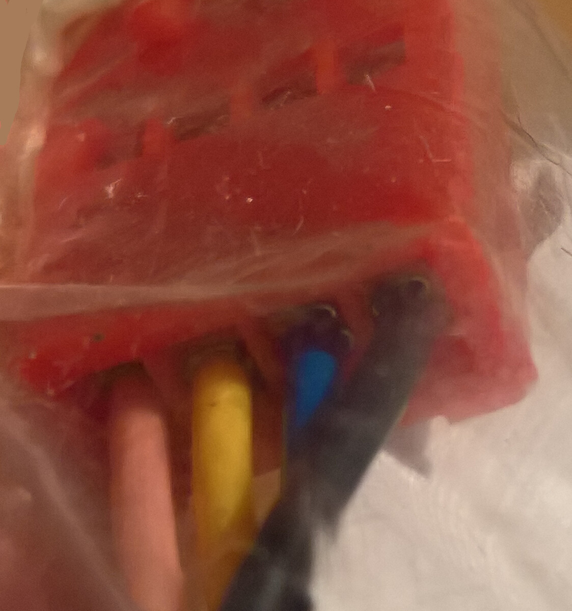

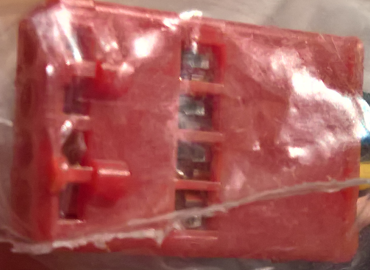

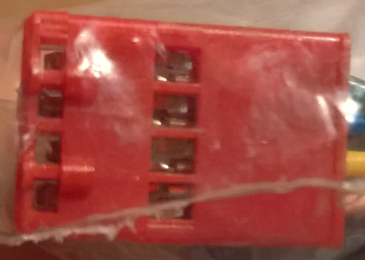

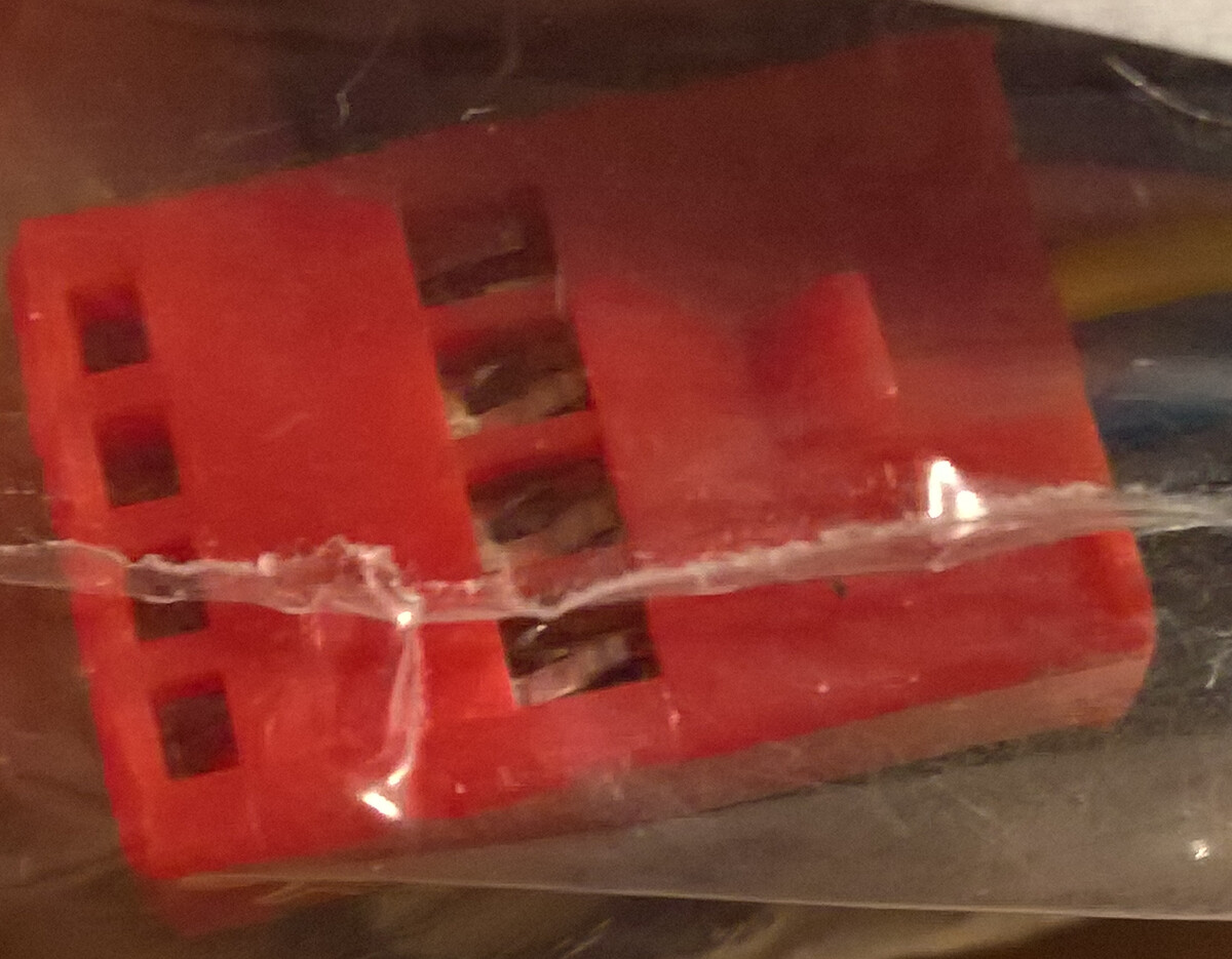

Deine künstlerischen Fähigkeiten in Ehren, aber bitte poste Fotos vom
Stecker. Von beiden Seiten! Ansonsten werden die teilweise
unzuverlässigen Glaskugeln rausgeholt.
von Nano (Gast)
Okay, ich habe jetzt ein paar Fotos gemacht.
Der Schrittmotor war allerdings noch eingeschweißt und ich wollte ihn
erst auspacken, wenn ich ihn wirklich brauche. Deswegen habe ich jetzt
versucht die Fotos durch die Folie zu machen.
Aber man kann den Stecker dennoch gut erkennen.
