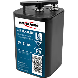

Hallo Kollegen,
ich fand in ein Webshop eine 6V Batterie
mit eine Kapazität von 50 Ah für knapp 16 €.
Aber sind das 50 Stunden mal 1 A, oder
500 Stunden mal 100 mA ?
Es wäre ein schöner Backup für unterwegs,
wenn der Akku von z.B. Kamera oder Rekorder
leer ist. Und die saufen schonmal 1 A.
Weitere Daten sind nicht zu finden.
Schonmal vielen Dank für eure Infos.
#6763584
Ich habe mal einen anderen Hersteller angeschrieben der solche Batterien
anbietet. Mich hätte der Spannungsverlauf bei verschiedenen Strömen
interessiert. Ein detailliertes Datenblatt habe ich jedoch nicht
erhalten.
Das sind Batterien für Weidezäune, Warnlampen etc. Für höhere Ströme
sind die vermutlich eher nicht geeignet.

Gast #6763614
Horst schrieb:
> Udo S. schrieb:
>> Ich vermute das ist eine Zink Luft Primärzelle.
> Ja, das sind ganz normale Laternenbatterien, 4R25, Blockbatterien
> allerdings in Zink-Luft-Ausführung.
Und die sind auch versiegelt nicht lange lagerbar.
> Als Alkaline liegen die um die 8Ah.
Ehr 16Ah. Aber die gibts auch noch in Zink/Kohle.
Wikipedia sagt dazu (Siehe mein Link oben):
"Bei neuen Batterien ist die Eintrittsöffnung für den Luftsauerstoff
meist mit einer Lasche versiegelt, so dass die Redoxreaktionen erst bei
Entfernung dieses Siegels einsetzen. Daher zeichnen sich
Zink-Luft-Batterien durch eine lange Lagerfähigkeit aus, müssen nach
Entfernung des Siegels jedoch in der Regel innerhalb weniger Wochen
aufgebraucht werden."
Und ich meine die Zink Luft Knopfzellen für Hörgeräte hätten auch eine
gute Lagerbarkeit.
Ob das Wiederversigeln nach Gebrauch allerdings klappt weiss ich nicht.

Jens G. schrieb:
> Jörg R. schrieb:
>> Das ist ja interessant. Die Spannungskurve verläuft recht flach und
>> bleibt lange bei um die 5V, bricht dann aber schnell ein. Anfangs sackt
>> sie allerdings schnell auf ca. 5,5V ab.
> Ja, und mit den anfangs gewünschten 1A wird das wohl auch nix ...
Und für den Anwendungszweck des TO gibt es auch andere (bessere)
Lösungen.
