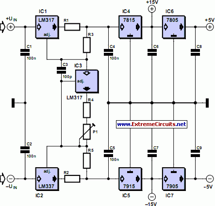

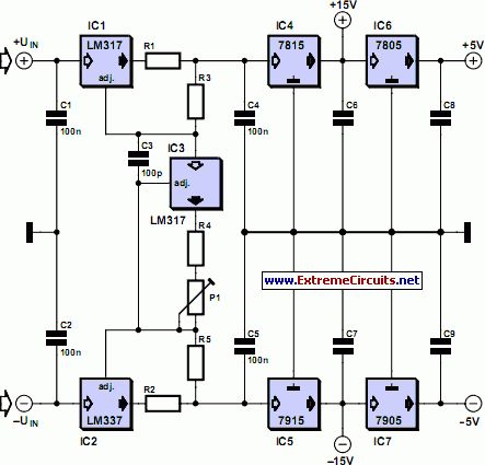

für Opamp-Experimente würde ich mir gerne eine symmetrische Versorgung
mit einstellbarer Strombegrenzung bauen, damit ich meine Schaltungen
nicht gleich wegbrenne, wenn mal was schiefgeht.
Laut Datenblatt kann man den LM317 (resp. LM337) zur Strombegrenzung
nutzen, indem man Output und Adjust über Widerstand verbindet. Ich hab
auch eine Schaltung gefunden, die ziemlich genau mein Problem abzudecken
scheint:
https://www.eeweb.com/adjustable-current-limit-for-dual-power-supply/
Was mich jetzt stört, ist, dass dieser Widerstand den gesamten
Ausgangsstrom tragen muss. Ich brauche also einen sehr niederohmigen
Hochlastwiderstand. Sowas hab ich nicht in meiner Sammlung und das
scheint ziemlich teuer und klobig zu sein.
Gibt es brauchbare Alternativen, die ohne Hochlastwiderstand auskommen,
aber ähnlich simpel sind?

Na da ein LM317 ist kann da gar nicht so viel Strom fließen das der
Widerstand so gewaltig sein muss.
Die Rechnung ist A: Wie viel Ohm hat der widerstand und B) wie fiel
Amper(oder bei OpAmps eher mA  willst du ziehen?
Dan kann man die Watt Verlustleistung von R1 und R2 bestimmen :-)

für einen einzelnen Opamp könnte ich das tatsächlich auf sehr kleinen
Strom begrenzen. Aber ich würde eigentlich schon gerne bis auf 1A
aufdrehen können, weil ich ggf. einige weitere Dinge damit versorgen
will. Und das ist bei, sagen wir +-12V nicht wenig, was der Widerstand
dann abkönnen muss.

von Axel S. (a-za-z0-9)
> aufdrehen können
Dann taugt der LM317 nicht. Denn du bräuchtest ein Leistungspoti, das
auch noch 1A Schleiferstrom verkraften müßte. Oder du verabschiedest
dich davon, das "aufdrehen" zu wollen und nimmst Festwiderstände und
einen Schalter. Hast dann eben nur Stufen.
Warum nimmst du nicht wie der Rest der Welt ein Labornetzteil mit 2
getrennt geregelten Spannungen?

Weil die Abgebildete Schaltung 4 Spannungen macht und ein Labornetzteil
mit 4 Spannungen, nicht mehr für rund 20 € zu bekommen ist, was die
Schaltung in etwa kosten würde.
Zumindest denke ich das dies das Argument ist ;-)

von giselach (Gast)
Ich sagte nicht, dass die Schaltung mir gefällt, die war nur das einzige
Beispiel, das ich gefunden habe, das die Strombegrenzungskonfiguration
aus dem Datenblatt auf eine symmetrische Versorgung überträgt.
Ich brauche auch keine 4 Ausgangsspannungen, nur eine, z.B. +-12V.
Das Labornetzteil (bzw. 2 in Reihe) als Alternative ist denkbar (und
hatte ich auch in Erwägung gezogen), aber ja: der Kostenfaktor spielt
für mich da eine Rolle, weshalb ich es selbst bauen will.
Die Begrenzung ist für mich ein - ich sag mal - naiver
Sicherheitsfaktor, weil ich relativ unerfahren bin und so hoffe, meine
Schaltungen beim ersten Anschließen nicht gleich zu rösten, wenn ich
Kacke gebaut habe.
Dass ich die 1A ausreizen will, ist keine harte Anforderung und dass das
gekühlt werden muss, ist klar. War aber davon ausgegangen, wenn 1,5A im
Datenblatt steht, 1A nicht ausgeschlossen sind. Ich will aber z.B. auch
einen µC und LEDs und wer weiß was mit versorgen, nicht nur einen
einzelnen OP. Deshalb wäre eine harte Begrenzung auf 100mA oder so
ungünstig.
Wenn es sinnvoll und gefordert ist, da einen Hochlastwiderstand zu
nehmen, dann ist das ok und ich kauf mir einen. Ich wollte halt einfach
nur fragen, ob es auch anders geht. Das mit dem Stromspiegel werde ich
mir ansehen. Danke.

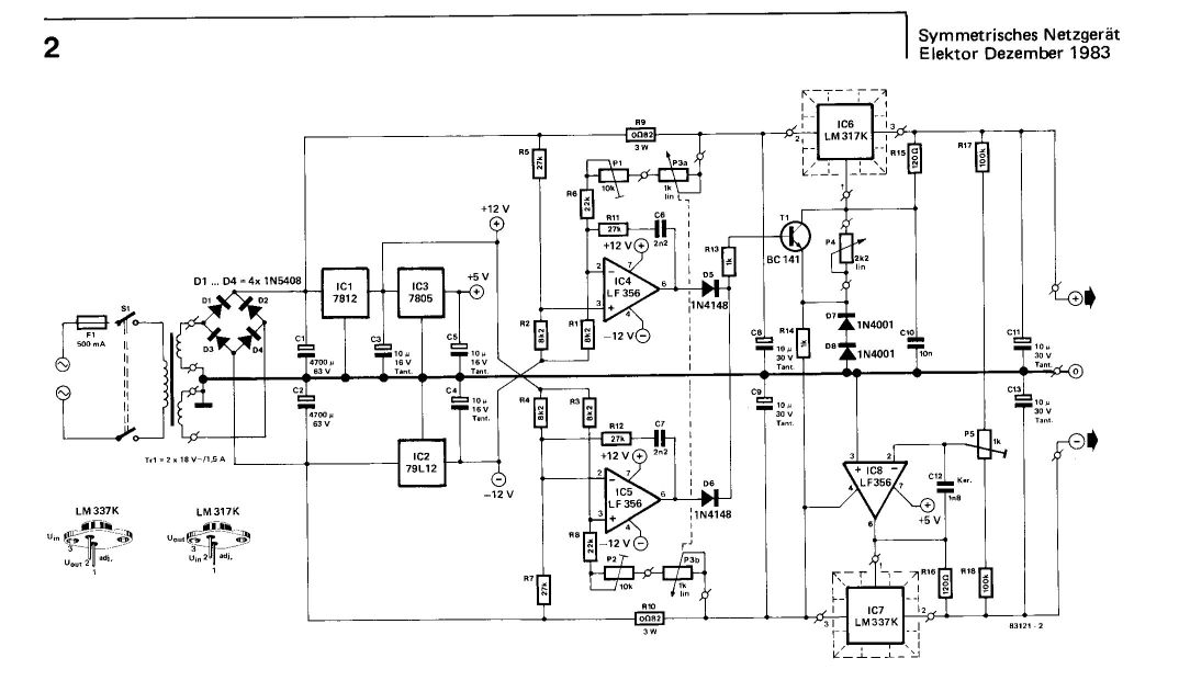

von Thomas B. (thombde)
Hallo und Frohe Weihnachten.
Für die Stromversorgung von OPamp-Schaltungen suche ich auch eine
einfache Lösung.
Mache das sonst nur mit 2 Netzteilen, aber der Kabelsalat und die
Einstellungen
von Strom und Spannung an jedem Netzteil ist mir zu umständlich.
Wollte mal fragen ob das alte symmetrische NT von Elektor brauchbar ist.
Ja ist nur mit LM317 und337 aber reicht vollkommen.
An der Schaltung würde ich natürlich noch was verändern.
(Referenzspanung ….usw.)
Die LED für die Strombegrenzung kann man ja mit einem weiteren OP
realisieren.
Wenn Elektor nach ü30 Jahren wegen dem Copyright meckert kann
man das ja wieder löschen.
Aber die sollen mal froh sein, dass der alte Käse mal aktualisiert wird
Thomas B.
