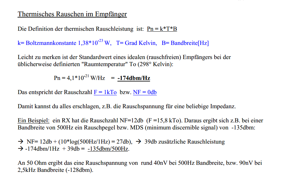

Auch die Rauschleistung ist von der Bandbreite abhängig - siehe Anhang.
Die jeweilige Rauschspannung kann man nach dem Ohmschen Gesetz
ausrechnen.
Daher wird oft (speziell im NF-Bereich) die Rauschspannung wie folgt
angegeben:
Ur = xx nV/Wurzel(Hz).
MfG, Horst

Das Rauschen wird üblicherweise durch die Leistungsspektraldichte  in
der Einheit W/Hz beschrieben, denn es ist von der Beobachtungsbandbreite
abhängig.
Die Rauschleistung könnte genauso als eff. Rauschspannung an einem
gegebenen Lastwiderstand angegeben werden. Dann wäre die Rauschleistung
Prausch = Urausch^2 / R
Für die Berechnungen sind die Effektivwerte zu verwenden

Generell gilt, weisses Rauschen ist abhaengig von der Bandbreite. Zu
jeder Angabe einer Rauschleistung gehört daher die Angabe der
Beobachtungs-Bandbreite. Das Gleiche gilt, wenn man die Rauschleistung
aus Rauschspannung an einem definierten Widerstand angibt.
