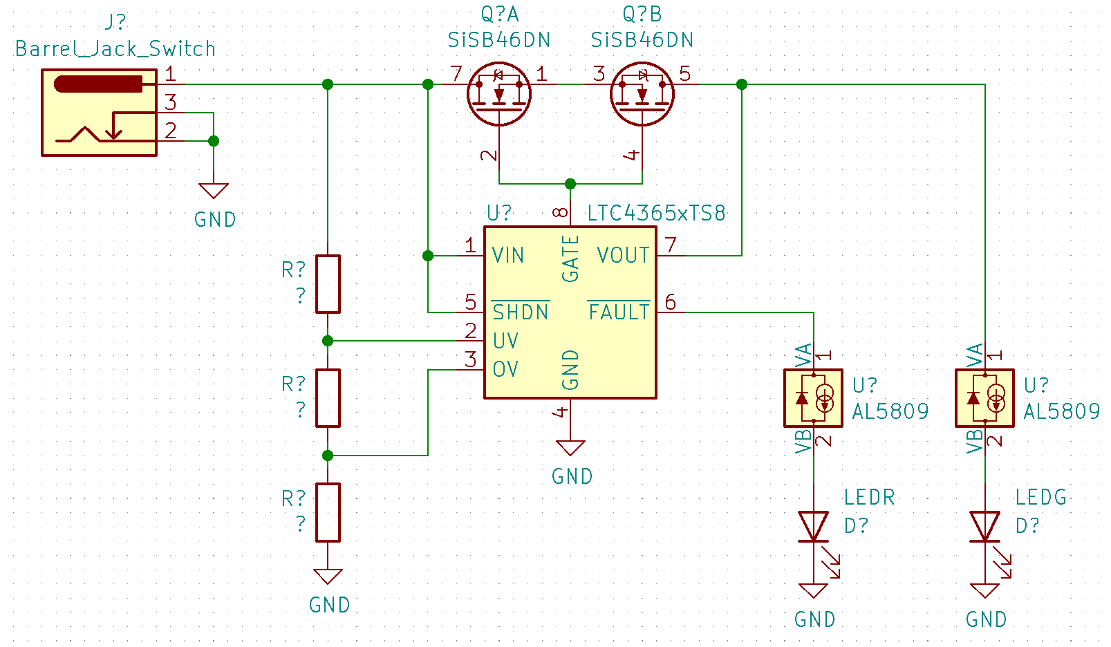

Dabei möchte ich ein grünes LED leuchten lassen, wenn die Spannung
innerhalb der Grenzen sind, und ein rotes LED leuchten lassen, wenn eine
Über-/Unterspannung vorliegt. Dazu möchte ich am Ausgang eine
Konstantstromquelle AL5809
(https://www.diodes.com/assets/Datasheets/AL5809.pdf) benutzen um die
LEDs unabhängig der Spannung immer mit konstantem Strom zu versorgen.
Leider haben die Entwickler des LTC4365 etwas seltsames mit dem
FAULT-Pin gemacht: er ist invertiert, kann darum nicht mehr direkt mit
einem LED ausgegeben werden.
Kann ich das mit einem externen MOSFET als Inverter (siehe
LTC4365_application_proposal.png) so machen?

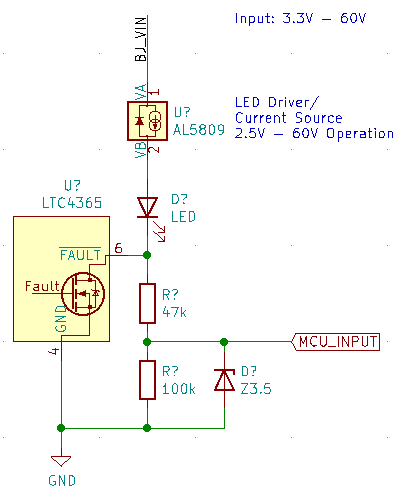

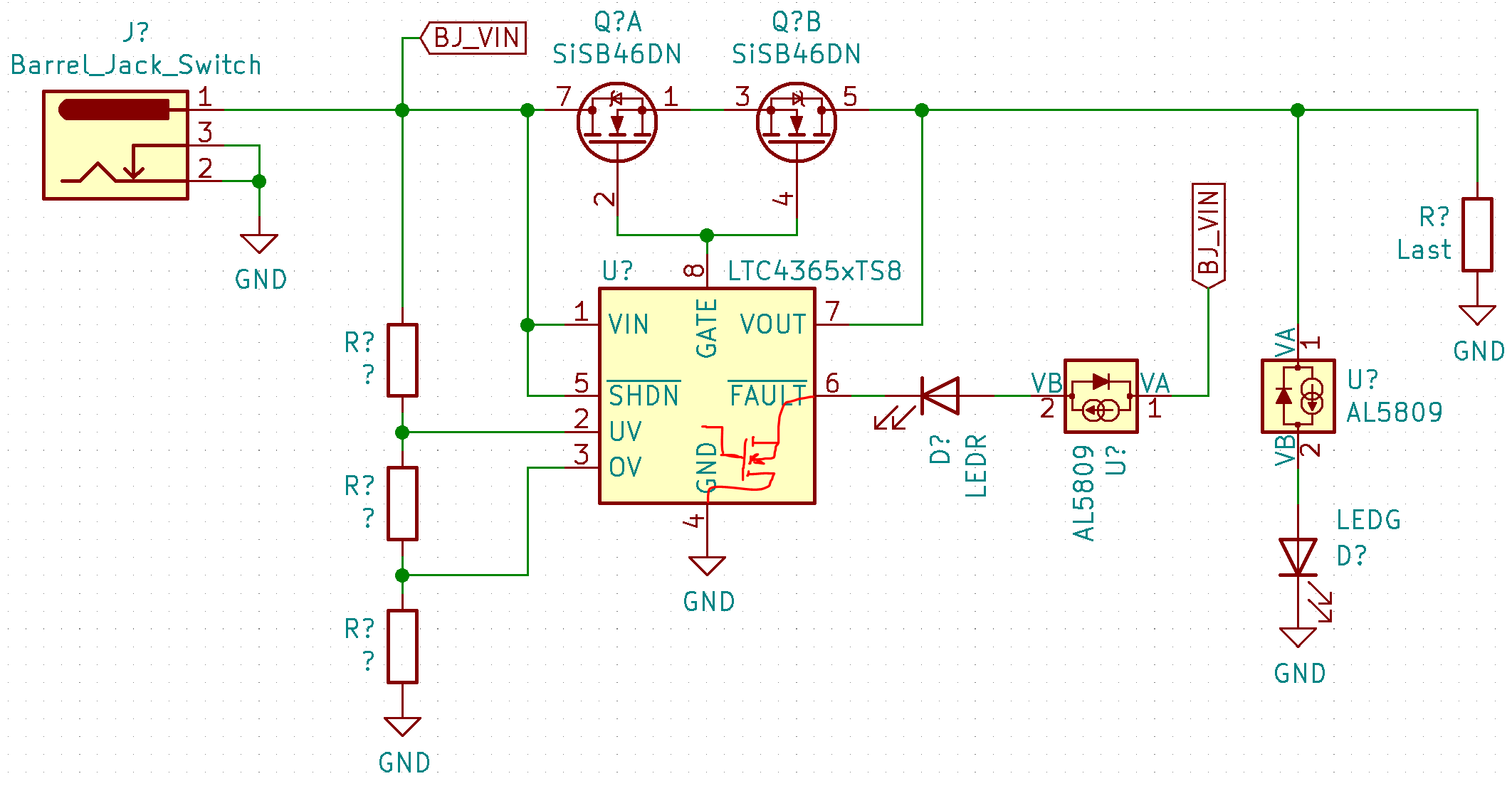

Ich möchte gerne nicht nur eine LED leuchten lassen, sondern auch ein
digitales Signal an einen MCU (STM32G74) senden, wenn der LTC4365 eine
Über-/Unterspannung feststellt (01_ltc4365_barrel_jack.png).
- Kann ich das nur mit einer Zener-Diode und einem Spannungsteiler
machen (02_ltc4365_fault_zener.png), oder
- Benötige ich in jedem Fall zusätzlich einen externen MOSFET
(03_ltc4365_fault_mosfet.png), oder
- gibt es eine einfachere/bessere/günstigere Lösung?
Bezüglich Zener-Spannung: soll ich ein Zener-Diode mit genauer
Zener-Spannung (3.3V) benutzen oder etwas darunter (3.0V) oder darüber
(3.6V)?

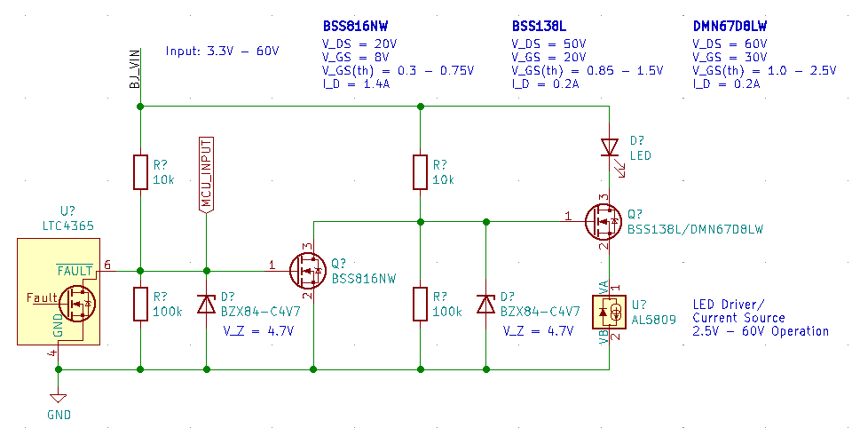

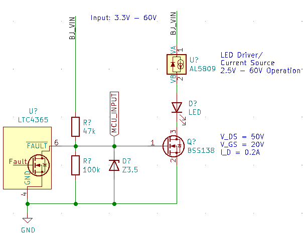

Ich habe mich vertan mit der Festlegung, wann die LED leuchten soll, und
wann nicht.
- Wenn ~FAULT durchgeschaltet ist (GND), soll die LED leuchten
- Wenn ~FAULT offen ist (VCC), soll die LED nicht leuchten.
Anbei nun das korrigierte Schema.
