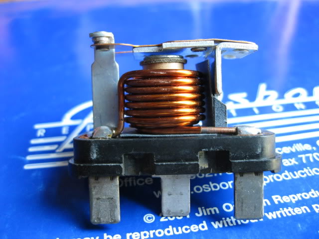

Hallo, ich hoffe, mein Anliegen fällt hier auf fruchtbaren Boden. Bitte vorab schon um Entschuldigung, ich bin Schrauber... Also, mein Ami hat eine ziemlich aufwendige Blinkanlage (sequentielle Blinker, welche elektromechanisch gesteuert werden). Dazu Kontrolllampen vorne. Diese werden über ein Öffner-Relais gesteuert. Da ich die Birnen mit LED ersetzt habe, funktioniert zwar der Blinker immer noch/erst recht top, nur fliesst jetzt zu wenig Strom um den Kontakt für die Kontrollleuchte zu öffnen. Statt zu blinken, leuchtet sie permanent. Ein handelsübliches Blinkerrelais für LED hilft nicht. Und Widerstände vor die Birnen zu hängen, würde ich auch gerne vermeiden. Es geht um das 'Directional Signal Indicator Relay' im angehängten Diagramm. Gibt es dafür eine moderne Lösung? Vielen Dank! Adrian
#6764925
Miss mal den Widerstand der Relaisspule.
Mein Ohmmeter zeigt über alle drei Anschlüsse immer praktisch keinen Widerstand. 0.3

Axel R. schrieb: > Geht hier also ums "Directional Signal Indicator Relay"? Das wird mit so > einem Bitmetall-Streifen gemacht worden sein, welcher, vom Strom der > Rücklicht/Bremslichter durchflossen, den Kontakt öffnet. > > Nix Bimetall. Da ist eine Spule drin.
Moin, Adrian H. schrieb: > Nix Bimetall. Da ist eine Spule drin. Das sieht mir nach einem ganz "normalen" Relais aus, nur in dem Sinn exotisch, dass es nicht fuer eine bestimmte Spulenspannung dimensioniert ist, sondern fuer einen bestimmten Spulenstrom. Den du dank LED-Blinkern nicht mehr erreichst. Da wuerd' ich ein anderes (KFZ-)Relais mit entsprechend ausgelegten Kontakten hernehmen, bei dem man gut an die Spule kommt. Dort den Spulenwiderstand messen, daraus den Strom ermitteln oder direkt messen. Dann die Spule abwickeln. Dann gucken, welchen Strom deine Blinker ziehen und danach die Windungszahl und Drahtstaerke der neuen Wicklung berechnen. Hoffen, dass die neue Wicklung auf den Spulenkoerper passt, und loswickeln... Gruss WK

Dergute W. schrieb: > Das sieht mir nach einem ganz "normalen" Relais aus, nur in dem Sinn > exotisch, dass es nicht fuer eine bestimmte Spulenspannung dimensioniert > ist, sondern fuer einen bestimmten Spulenstrom. Ganz genau das ist es, und sowas kann man sich leicht selbst wickeln für den passenden Strom, den man natürlich vorher messen sollte.
okay. "fettes Teil". dann lass die Spule weg und löte dir stattdessen einen Widerstand dort hin, der 0.8V bei Nennstrom abfallen lässt und einen dicken BipolarTransistor, der dann wieder diese dicke Relaisspule über einen Vorwiderstand schaltet. Wir bereits geschrieben, ist die Spule ja nicht für 12V, sondern für 5A oderso ausgelegt. Die Spulenspannung sicher im unteren 1-2_Volt-Bereich. Der Spulenstrom (so hoch, wie dein ehemaligen Lampenstrom) fließt dann zusätzlich zu dem LED Strom. Wäre ja Irrsinn. Oder das Teil umwickeln. Müsste man sehen, wie man das auseinanderbekommt.

Moin, Adrian H. schrieb: > Hinten sind 3 LED anstelle der 21 Watt Birnen. > Übrigens, das Relais ist so ausgelegt, dass es nur zieht, wenn alle 4 > Birnen ganz sind. Also: Original hast du, wenn du auf einer Seite blinkst, max. 4x21W Birnchen an? Und nach deiner Umbauerei hast du noch 1x21W und 3xKeineahnungW LEDs maximal an, richtig? Wenn dem so ist, und du willst das vorhandene Relais schlachten (Was ich keinesfalls tun wuerde, weil's dann mit dem Rueckbau auf nur Lampen nix mehr ist) wolltest, dann wuerde ich da eine neue Wicklung mit einem halb so dicken Draht (=1/4 Querschnitt) und dafuer 4x soviel Windungen (koennten im Original 3 Lagen mit je ca. 7 Windungen = ca. 21 sein, also neu ca. 84Wdg) aufbringen. Weil die LEDs sicher mehr als 0A ziehen, aber deutlich weniger als den Strom der 21W Birne, solltest du mit der Rechnung halbwegs richtig liegen. Aber auch bei anderen Relais, die ungefaehr die selbe mechanische Groessen haben, waere das ein Anhaltspunkt fuer eine eigene Wicklung. Gruss WK
Adrian H. schrieb: > nur fliesst jetzt zu wenig Strom um den > Kontakt für die Kontrollleuchte zu öffnen. Solche Stromrelais wurden früher häufig zur Kontrolle der Funktion von Glühlampen benutzt. Die wurden mechanisch auf einen bestimmten Strom justiert. Die gibt es auch nicht standardmäßig mit beliebigen Strömen zu kaufen. Wie bereits vorgeschlagen, könnte man die durch eine elektronische Lösung (Shunt plus Verstärker) ersetzen. Ich kann allerdings auch nicht verstehen, wieso man einen Oldtimer ausgerechnet in diesem Bereich "modernisieren" will. Spätestens bei der nächsten TÜV-Untersuchung wird eine solche Lösung sowieso zum Durchfallen führen.

Statt des Original umzuwickeln könnte man auch einen Reedkontakt passend bewickelen, und ein normales KFZ-Relais nachschalten.

Moin, Adrian H. schrieb: > Eine neue > Wicklung würde ich eh nicht hin kriegen. Hm - Wieso? Das ist doch echt keine Raketentechnik? Haste nicht irgendein anderes KFz-Relais mit Oeffner rumfliegen? Passenden Kupferdraht gibts in alten PC-Netzteilen, TVs, etc. Bis 84 zaehlen ist doch auch machbar? Woran haperts? Gruss WK

Adrian H. schrieb: > Scheint wohl so, dass ich entweder ohne blinkende Kontrolllampe leben, > oder die mühsame Übung mit den Widerständen doch angehen muss. Und den Vorschlag mit dem Reedkontakt hast du übersehen? Wenn du dir ein Reedrelais passender Bauart besorgst, dann hat das sogar einen bestens geeigneten Wickelkörper, und es werden nur etwa 20-30 Windungen nötig sein.
H. H. schrieb: > Adrian H. schrieb: > > Und den Vorschlag mit dem Reedkontakt hast du übersehen? Den hab ich gar nicht verstanden. > > Wenn du dir ein Reedrelais passender Bauart besorgst, dann hat das sogar > einen bestens geeigneten Wickelkörper, und es werden nur etwa 20-30 > Windungen nötig sein.

und es ist nicht wirklich ein ungewöhnliches Oldtimer-Relais. Natürlich findet man kaum noch welche, aber diese Technologie hat es in allen "Oldtimern" gegeben. Auch die Regelung der LiMa wurde anfänglich mit diesen "Stromrelais" gemacht. Es gab halt immer das Problem der verbrannten Schaltkontakte, ansonsten eine gut funktionierende, robuste Technik! Gruß Rainer
