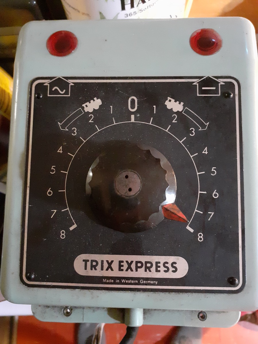

Ich habe diesen Eisenbahntrafo für kleines Geld vom Flohmarkt
geschossen. Am Wechselspannungsausgang zeigt das Messgerät konstant
15,5V AC. Der Gleistromausgang lässt sich von -17,5V bis +17,5V
einstellen. Unter Last habe ich noch nicht gemessen. Der Trafo ist
vernietet, ich scheue mich, die Nieten aufzubohren. Jetzt frage ich, was
zeigen die roten Lampen an? Kann natürlich sein, dass sie beide kaputt
sind, der Eisenbahntrafo ist ja bestimmt so 50 Jahre alt. Weiss jemand,
was diese roten Lampen anzeigen? Mutmaßungen kann ich selber aufstellen,
da brauche ich dieses Forum nicht.

Da keiner Deinen Trafo auf dem Tisch hat und reinsehen kann, kann man
nur Vermuten, daß die Funktion dem Aufdruck entspricht und die linke
Anzeige das Vorhandensein der Wechselspannung und die rechte die
Gleichspannung anzeigen soll.
Aber Du kannst ihn gerne vorbei schicken und ich sehe nach ob das
Innenleben dem meiner Trix-Trafos entspricht. Dann kann ich Dir das
sicher sagen.

Wie André schon geschrieben hat, zeigen die beiden Lampen Kurzschluss
bzw Überlast an.
Ich hatte diese Art Trafo früher selbst einmal an einer Trix Modellbahn.
Probiere es doch einfach Mal aus und schließe die jeweiligen Ausgänge
kurz, dann sollte die entsprechende Lampe aufleuchten
HTH

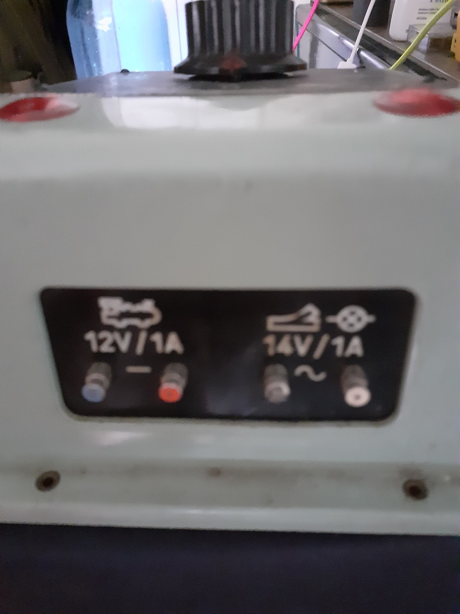

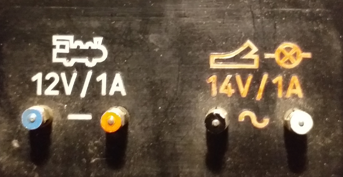

Befinden sich auf der Rückseite 2 Federkontakte mit einem schwarzen und
weißen Farbklecks drauf (Wechselspannungsausgang)?
...und zusätzlich noch 2 Federkontakte mit einem blauen und roten
Farbklecks (regelbarer Gleichspannungsausgang mit Polwendung)?

Der AC-Ausgang ist nur für Zubehör gedacht, das gehört so.
Auf der Rückseite sollten Symbole dafür erkennbar sein, sofern der Zahn
der Zeit sie nicht weggenagt hat - der Trafo stammt aus den 50ern oder
60ern.

(Firma: مهندس) #6766053
Carsten S. schrieb:
> BLÖDSINN!
> Wechselstrom als Modelbahnfahrstrom war/ist bei H0 und kleiner praktisch
> ein Alleinstellung von Märklin gewesen.
Ein Bild sagt mehr als 1000 Worte. DC für's Fahren, AC für Weichen und
Beleuchtung.
Das Bild stammt von genau so einem Trafo. Müßte etwa von 1970 sein.
H0-Bahn. Die Fahrspannung wird über Schleifer vom Trafo abgegriffen und
über einen Selen-Gleichrichter gleichgerichtet. Die Glühlampen sind
Überlast/Kurzschlußanzeige.
Allerdings fand ich die H0-Bahnen von Trix immer besser als die von
Märklin. Nur die Stabilbaukästen in grün fand ich von Märklin um Klassen
besser.

Gast #6766334
Also ich habe noch Märklin-Trafos. Sogar das dicke Blaue Teil aus
Metall, und das erste Hellblaue Teil aus der Starter-Packung damals.
Dazu Metallgleise mit Pins als Mittelleiterkontakt.
Die haben ALLE 2 Stromarten am Ausgang.  Wechselstrom für den Anschluss
ans Gleis und Gleichstrom für "fast" alles andere.  Auf den Foto oben
ist z.b. klar zu sehen das man Weichen / Lampen an den Gleichstrom
anschließen musste.
Was die Fahrtrichtung angeht damals. Das musste echt gelernt sein. Weil
wenn man nicht viel Übung hatte dann machte die Lok einen Satz und
sprang wenn man Pech hatte aus den Gleis.
Und meine Arnold-Trafo (N-Spur) hatte 2 x Gleichstrom-Anschluss. 1 x für
die Lok (regelbar) und 1 x für alles andere.

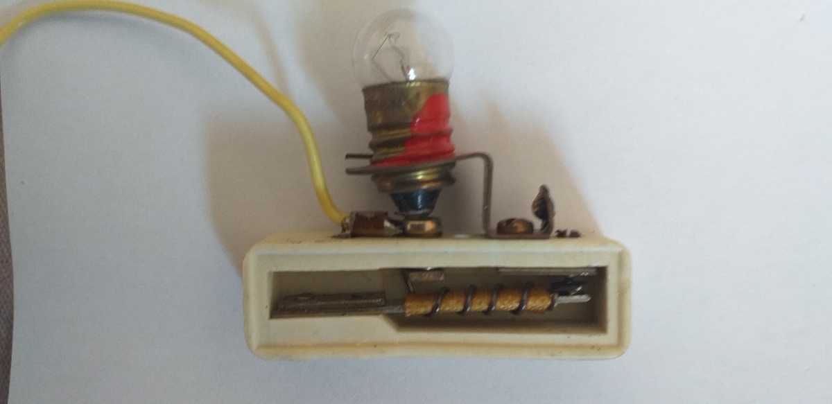

Gast #6766357
> Beleuchtung.
Richtig, aber nicht von Märklin sondern von Trix! Das waren die
typischen Anschlussklemmen bei Trix und auch die Symbole für Fahr- und
Licht-/Weichenanschluss kommen mir wieder bekannt vor.
Der Kurzschlussschutz war ein Bimetallschalter, der bei hohen Strömen
aufgeheizt wurde und dann nach kurzer Zeit öffnete. Parallel dazu lag
die Lampe, wenn der Schalter öffnete und der Kurzschluss noch vorlag, so
leuchtete sie.

Gast #6766530
Thomas E. schrieb:
> Und sowas hast du auch nicht.
ARNOLD :
https://www.spurweite-n.de/NDBPics/Arnold/7090--2.jpg
Clip 1+2 (bzw 3) für geregelten Strom,  4 + 5 für Konstant. ALLES
Gleichstrom.
Bei den Märlin. Ist Clip 1+2 Wechselstrom Für LOK und die anderen 2
Gleichstrom, für den Rest.
Und alles liegt noch bei mir in der Schublade. Inkl. einen Spezial-Trafo
für Digital-Betrieb.

Dabei habe ich den geöffneten Trafo hier liegen. Ich hatte die Nieten
aufgebohrt und durch Schrauben ersetzt weil ich neugierig war, wie sie
das mit der Fahrspannung ohne Elektronik gemacht haben: Am Trafo ist der
CuL-Draht sekundärseitig oben nicht isoliert und da gehen zwei
Schleifkontakte hin, die vom 'Pedal' gesteuert werden.
Also:
Trix = DC
Märklin = AC.

Weiss jemand wie diese beiden Lampen verschaltet sind? Vermutlich mit
einem parallel Widerstand im Stromkreis?
Liebe Grüße
