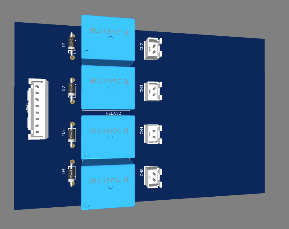

ich möchte mich mal wieder auf ganz neues Eis begeben und mich an meinen
eigenen PCBs probieren.
Für mein Projekt möchte ich 2 PCBs erstellen. Ich muss zugeben, dass ich
blutiger Anfänger bin was sowas angeht.
Ich habe es mal in dieses Forum gepackt, da es irgendwie noch eher um
den Elektronik-Anteil geht als um die Platine selbst.

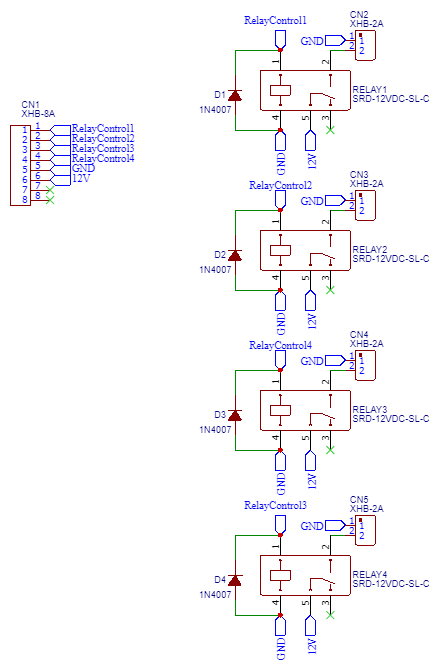

Auf dem ersten PCB möchte ich einen ESP8266 und einen Multiplexer sowie
einen 12V zu 5V Converter aufstecken können.
Der Multiplexer hat insgesamt 16 Ports, wobei jeder Port eine
Wasserpumpe (12V) anschließen soll.
Das "Basisboard" soll nun 4 (XHB) Konnektoren haben, die jeweils 4
Pumpen ansteuern.
Und um dieses "Erweiterungsboard" soll es hier gehen.
Dabei war mein Gedanke, dass dieses Board einen 8 Pin Connector hat, wo
jeweils die Signale vom Multiplexer (3.3V) ankommen,
sowie die 12V und GND vom Hauptboard, welche ich benötige, um die
Wasserpumpen zu steuern.
2 Pins hätte ich mir erst mal für später offen gehalten.
Falls es wichtig ist: Durch den Aufbau kann aktuell immer nur 1 von den
16 Pumpen aktiv sein.
Naja in meinem Kopf zumindest ist der Aufbau ganz einfach.
3.3V vom Multiplexer steuern das Relay und an dem Relay selbst hängt
dann die Wasserpumpe.
Vor jedes Relay sollte noch eine Diode geschaltet werden, wenn ich das
richtig verstanden habe.
Ich habe mal 3 Bilder angehangen, wie das Ganze bei mir in EasyEDA
aussieht.

von Harald A. (embedded)
Hat noch keiner geantwortet bis jetzt, merkwürdig… evtl hast Du etwas
viel Prosa, da muss man ja 3x lesen. Ich füge meine Antworten mal ein.

Wieviel Strom benötigen die Pumpen denn? Außerdem wenn Du mal nachmessen
willst rutscht man mal schnell auf die 12V ab und alles ist hinüber.
Besser separater Versorgungsstecker.
Soweit ja.
> Wenn ich mir bei Amazon bspw. ein Relay-Board anschaue, dann sind
> dort noch Optokoppler, Transistoren usw.
> https://www.amazon.de/dp/B07N2Z1DWG/
> Brauch ich das alles?
Du kannst mit den 3.3V nicht direkt das Relais steuern, Spannung und
Strom zu niedrig.
> Oder würde mein eigenes Board gerade schon
> funktionieren?
Nein
> Wenn ich es richtig verstanden habe sind die Transitoren dafür da, dass
> ich auch mit niedrigerer Spannung
> das Relay schalten kann.
Genau. Google ähnliche Schaltpläne, da gibt es tausend Beispiele. Auch
hier unter Grundlagen.

Wenn man Relais verwendet, braucht man keine Optokoppler. Das ist
doppelt gemoppelt, wie Hosenträger + Gürtel. Irgendein Chinese hat das
mal mit den billigsten Relais gemacht, die es gibt und seit dem bauen
das viele Chinesen nach, weil: verkauft sich offenbar gut.
Diese viel zu kleinen Würfel-Relais sind für 230V nicht geeignet. Um
tödliche Stromschläge zu vermeiden verlangt der VDE eine Isolation auf
mindestens 2500 Volt bei mobilen Geräten mit Netzstecker und 4000V bei
fest installierten Geräten. Damit das Ganze funktioniert, müssen auch
die Leiterbahnen genug Abstand zueinander haben. Überlicherweise
mindestens 6 mm mit Lackisolierung.
Du hast 12V, also nochmal Glück gehabt. Ich kann es trotzdem nicht
lassen, immer wieder darauf hinzuweisen.
Weiterhin solltest du darauf achten, dass die Kontakte der Relais zu
Last passen. Motoren, Heizungen, Lampen und Schaltnetzteile ziehen beim
Anlaufen typischerweise 5 bis 10x so viel Strom, wie danach. Die
Kontakte des Relais müssen das aushalten. Diese Relais eignen sich also
nur für recht kleine Pumpen.

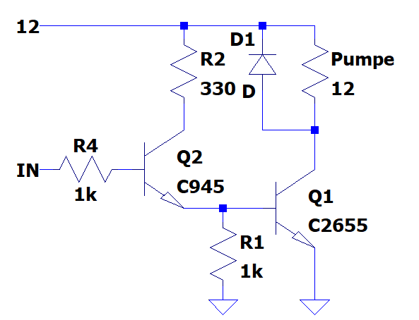

Die übliche Ansteuerung eines Relais per Mikrocontroller ist im Artikel
https://www.mikrocontroller.net/articles/Relais_mit_Logik_ansteuern#Schaltstufe_f.C3.BCr_kleine_Lasten
gezeigt und erklärt.
> "Pull-In Voltage (VDC) = 75% Max"
Bedeutet: erst ab 75% der Nennspannung (9V) zieht es sicher an.
> "Drop-Out Voltage (VDC) = 10% Min"
Bedeutet: Unterhalb von 10% der Nennspannung (1,2V) fällt es sicher ab.
Dazwischen ist der verbotene Bereich, denn man nicht nutzen soll.

Du brauchst trotzdem einen Transistor, der Portpin kann den Strom nicht
treiben.
von Stefan F. (Gast)
M. K. schrieb:
> Die Motoren ziehen gerade mal 350mA, das sollten also
> auch die einfachen Relais aushalten.
Ja OK. Wobei ich überhaupt keine Relais verwenden würde, sondern die
Motoren direkt an die Transistoren hängen würde. Zum Beispiel IRLZ44N,
die halten einiges aus und kosten weniger als die Relais.

von Michael B. (laberkopp)
M. K. schrieb:
> Oder würde mein eigenes Board gerade schon funktionieren?
Nein.
Du wirst vor allen Dingen eine Funkentstörung brauchen, also Snubber an
den Relaiskontakten,
https://dse-faq.elektronik-kompendium.de/dse-faq.htm#F.25.1
und eben die schon genannte Stromverstärkung damit ein schwacher
Multiplexerausgang auch ein stromfressendes Relais steuern kann, also
einen Transistor.
Zudem ist die Leitungsführung der Relaisversorgungsspannung interessant
damit ein schaltendes Relais nicht den uC stört.
https://dse-faq.elektronik-kompendium.de/dse-faq.htm#F.25.2

M. K. schrieb:
> nur weil 12V dranhängen
Keine 230V~, nur 12V= ? Dann interessiert dich die Isolierfähigkeit
nicht.
Es sei denn, sie sollen:
M. K. schrieb:
> Es sind peristaltische Pumpen, also quasi hängt nur ein Motor daran und
> wenn ich die Polarität ändere, drehen diese sich in die andere Richtung
> und pumpen somit auch in die andere Richtung.
vorwärts und rückwärts drehen. Dann nimmt man wohl besser einen RZ7886
o.ä.
Aber eine Entstörung, nun statt Snubber am Relais bzw. Brückentreiber
lieber direkt am Motor, ist auch bei 12V Motoren zu empfehlen:
                 +--47uH--+---+---+
                 |        | 47nF  |
verdrillte Zuleitung    47nF  +--(M)
                 |        | 47nF  |
                 +--47uH--+---+---+

von Helge (Gast)
Es sollen also nur kleine Wasserpumpen mit 12V und 1A betrieben werden?
- Noch dazu von der gleichen Versorgung wie die Steuerseite?
Dann ist galvanische Trennung mit Relais überflüssig. Das läßt sich mit
Transistoren einfach aufbauen. Plus der Pumpen und die 12V
zusammenschalten. Minus der Pumpen mit bipolaren Transistoren wie
2SC2655 oder mit Mosfets schalten. Beispiel für bipolare Transistoren im
Bild.
Die 8 Kontakte vom Stecker ausnutzen: Rel1  Rel2  Rel3  Rel4  GND /
GND / +12 / +12 auflegen. Wenn sowas paar mal gesteckt wird, werden die
Kontakte schlechter und tragen den Strom schlechter.

Ich habe jetzt ein paar IRLZ44N bestellt.
Mit diesen werde ich einmal versuchen die Motoren (mit einem 2k
Widerstand) anzusteuern und die Motoren noch einmal mit einer 1N4004
Diode "abzusichern".
Es war eigentlich nie der Plan auf biegen und brechen Relais zu
verwenden, ich dachte einfach es gab keine andere sinnvolle Möglichkeit.
Ich habe mir wirklich jede vorgeschlagene Komponente angeschaut und habe
eine Menge gelernt. Vielen Dank dafür.
Jetzt werde ich es aber erst einmal mit diesen Mosfets probieren.
Ein riesen Vorteil ist natürlich auch, dass diese noch viel
platzsparender sind.

von Helge (Gast)
M. K. schrieb:
> mit einer 1N4004 Diode "abzusichern"
Die sind eher zu langsam. UF400x oder SB120 oder sowas ist schneller.
https://www.vishay.com/docs/88755/uf4001.pdf
Stimmt für PWM. Ich glaube aber dass der TO die Motoren nur ein/aus
schalten wollte. Sonst hätte ich auch von den 2kΩ Widerständen vor den
Gates der MOSFET abgeraten bzw. 220Ω empfohlen.

von M. K. (dermerlin)
Harald A. schrieb:
> Wenn Du damit eine H-Brücke (Vorwärts/Rückwärts) aufbauen willst wird es
> allerdings eine Spur komplizierter. Machbar, aber erfordert schon etwas
> mehr Know-How als eine simple Relaisumschaltung.
Ja, das habe ich schon gesehen, soll aber auch eher ein längerfristiges
Ziel sein. Ich habe zumindest schon Lösungen gesehen, die haben dann 4
von den Mosfets verwendet. Wenn ich dann noch 2 Transistoren dazunehme
zum schalten und die doppelte Anzahl an Pins zur Ansteuerung habe,
sollte das aber auch möglich sein.
> Also dieses Transistoren neu waren, wurden sie oft Power-MOSFET genannt.
> Ist das noch aktuell oder macht man sich damit lächerlich?
Genau, es geht rein um das ein-/ausschalten. Die Geschwindigkeit der
Motoren muss nicht angepasst werden und wird vermutlich auch für diesen
Fall niemals wichtig sein.

Ich habe noch nach weiteren Optionen geschaut um meinen Multiplexer
auszutauschen. Du hattest einmal den TPIC6A595 angesprochen. Diesen
müsste ich ja mit einem 5V Signal versorgen.
Gerade bin ich noch auf den MCP23017
(https://ww1.microchip.com/downloads/en/devicedoc/20001952c.pdf)
gestoßen.
Quasi ein 16-Port IO-Expander. Diesen sollte ich direkt mit 3.3V
betreiben können und hätte direkt 16-Ports anstatt den 8 vom TPIC6A595.
Hier würde ich mir auch noch den extra Transistor oder den Pegelwandler
sparen und könnte über die Mosfets direkt die Motoren ansteuern.
Auch könnte ich hier mehrere MCP23017 aneinanderschalten um theoretisch
noch mehr Ports zu bekommen.
M. K. schrieb:
> Sehr gute Lektüre, danke. Ich gehe davon aus, dass das deine Seite ist?
Ja, danke für das Lob.
Deinen Überlegungen zum MCP23017 stimme ich zu. Solange du nur Ausgänge
brauchst, wäre ein einfaches Schieberegister wie der 74HC595 allerdings
einfacher und billiger. Man kann beliebig viele davon verketten. Dazu
haben sie extra einen Ausgang, wo man die "Verlängerung" dran hängt.

So, knapp ein Monat ist vergangen.
Ich habe unglaublich viel gelernt, habe dank euren Tipps Motoren mit
Mosfets angesteuert und sogar meine eigene H-Brücke gebaut.
Im Endeffekt habe ich mich für 2 Dinge entschieden:
MCP23017: Dieser erweitert um 16 Pins und nicht nur um 8 pins, wie der
74HC595. Viel wichtiger war mir allerdings, dass der MCP23017 nur 2 Pins
vom Arduino benötigt, wobei der 74HC595 3 Pins benötigt.
Die eigene H-Brücke funktionierte, aber insgesamt war ich mit einer
fertigen Lösung wohl doch besser aufgehoben (zumal ich die ganzen Teile
ja auch zusammenlöten muss).
Ich habe nun die verschiedensten Teile hier und mir zahlreiche
Motortreiber angeschaut.
Nebst L293 und L298 bin ich dann im Endeffekt auf den TB6612FNG
gestoßen.
Dual H-Brücke mit Peak von bis zu 3,5A und 1,2A Durchschnitt.
Damit sollte ich Problemlos in der Lage sein 2 von diesen kleinen
Motoren zu steuern und ggf. sogar 2 kleine gegen einen großen
auszutauschen ohne noch weiter etwas modifizieren zu müssen.
Meine erste Platine ist nun in Auftrag gegeben und ich bin sehr gespannt
ob sie funktionieren wird.
Im Endeffekt gehen 7 Pins in das Board.
12V (für die Motoren), 3.3V für die Chips, SDA/CLK (Ansteuerung Ports),
IN1/IN2 (für Motorrichtung), GND
