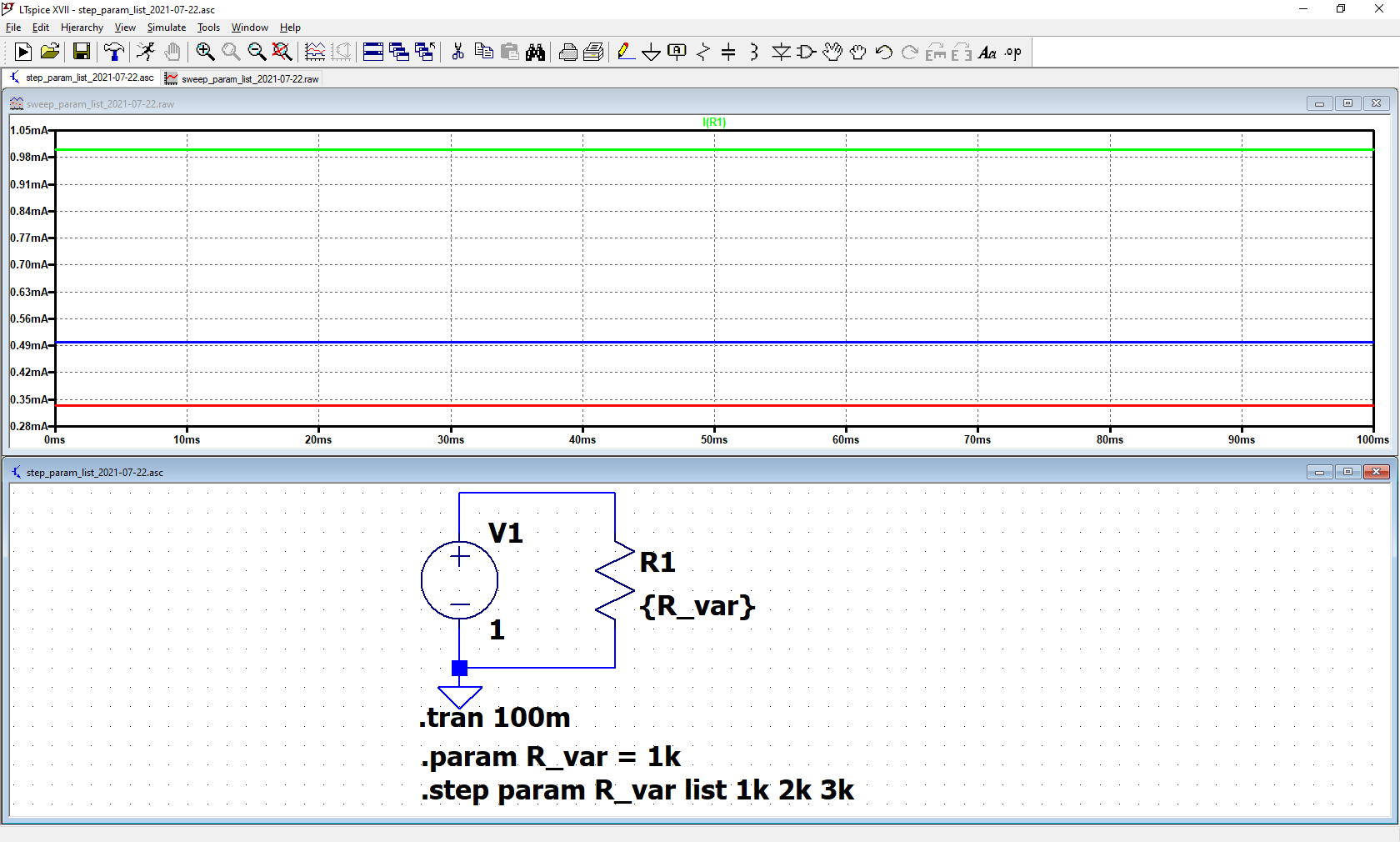

weiß jemand, wie man drei verschiedene Parameter für ein einziges
Bauteil, z.B. für einen Widerstand, in einen LTSpice-Plot bekommt?
Nehmen wir beispielsweise an, man gibt eine Sinusspannung auf eine
Emitterstufe und nimmt das Ergebnis als Plot am Kollektorwiderstand ab.
Jetzt möchte man in diesem einen Plot sehen, welchen Einfluss der
Widerstand vom Kollektor zur Basis auf die Verstärkung und Signalform
hat, nämlich für 82k, 100k und 120k.
Wie kann man das bei LTSpice so einrichten?

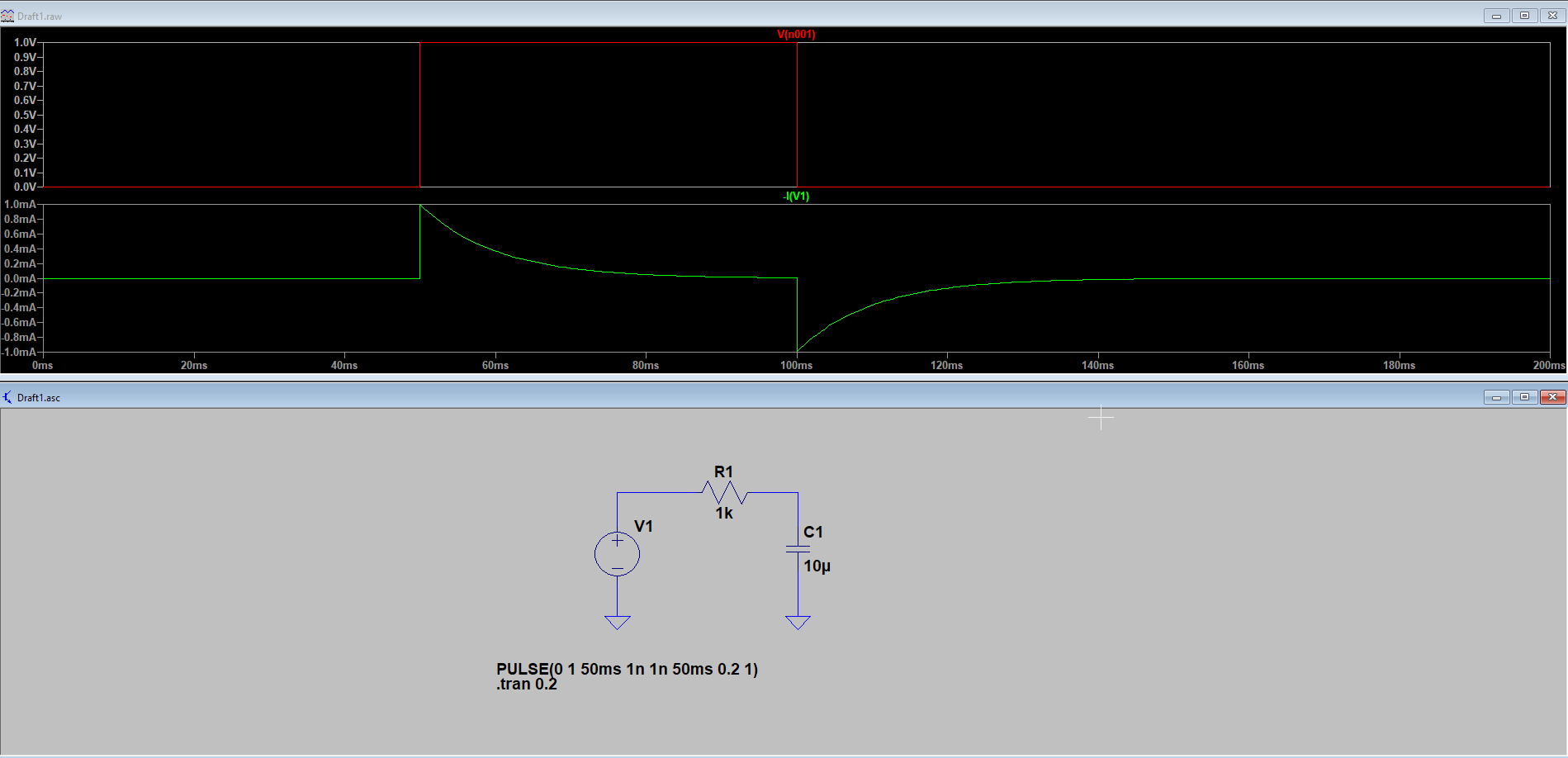

Gast #6765838
Gerald K. schrieb:
> realist schrieb:
>> Beantwortet das deine Frage? :-)
> Hat eine Scbaltung mit RC keinen, wenn auch kurzen, Stromverbrauch?
Ich will dich nicht im Regen stehen lassen.
Natürlich hat die RC-Kombination einen Stromverbrauch. Und zwar in Form
einer Lade- und Entladekurve. Oben (rot) ist die Spannung an V1 zu sehen
und unten in grün der geplottete Stromfluss.
Gast #6766007
Gerald K. schrieb:
> Danke für den Regenschirm;)
> Was wird angezeigt,  wenn der Mauszeiger auf die  stromführende Leitung
> zwischen R und C bzw. auf C gehalten und dazu die ALT-Taste drücken
> wird.
Die Spannungsquelle V1, der Widerstand und der Kondensator sind in Reihe
geschaltet. Und weil in einem Stromkreis der Stromfluss an allen Stellen
gleich ist, ergibt sich an allen Stellen die grüne Kurve.
