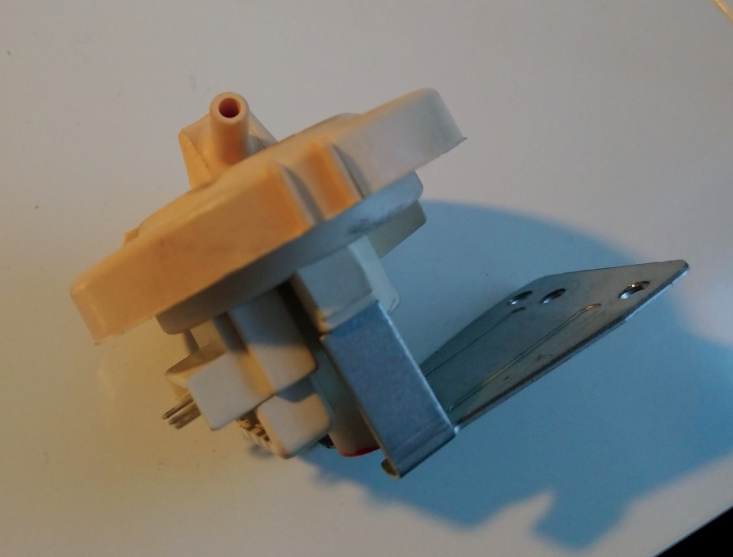

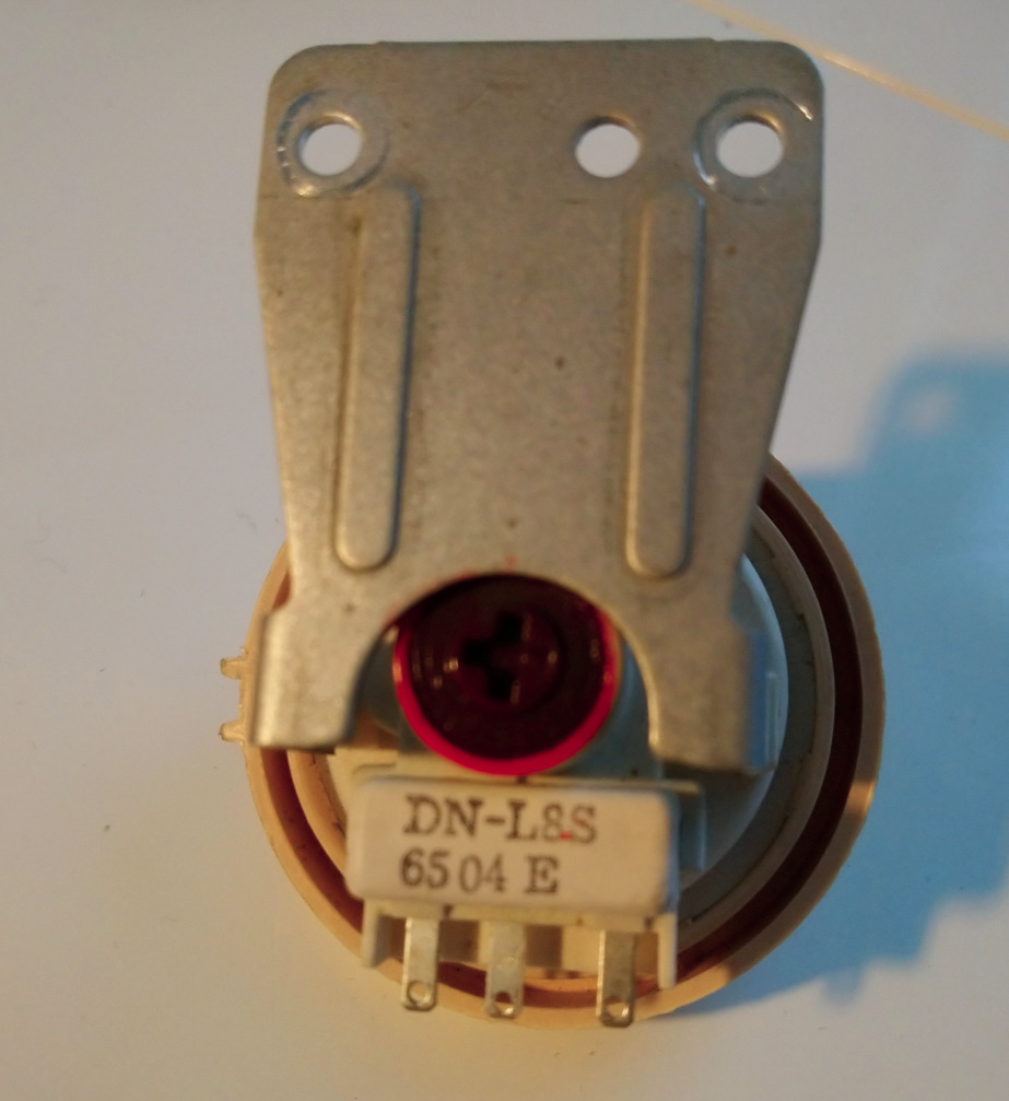

Hi, ich habe eine relativ alte Beko Studio WA2006 Waschmaschine (2006 steht für das Baujahr). Bei dieser öffnet die Türe nicht mehr. Ansonsten läuft sie "normal". Hab auch nochmal extra ein Schleuder- und ein Abpumpprogramm laufen lassen - nach Beendigung geht das Sch..ding halt nicht auf :( Der Türknopf wird elektronisch freigegeben. Im Diagnoseprogramm leuchten alles LEDs ausser der, am Türknopf. Der Türknopf selbst bekommt auch keine Spannung. Mechanisch Notentriegeln hat die Maschine nicht. Dachte zuerst, dass irgendein Wassersensor die Türentriegelung nicht freigibt. Quasi Wasser in der Trommel = Türe bleibt zu, aber dann müsste in der Diagnosse dennoch die LED vom Türknopf leuchten. Also mal die Steuerplatine ausgebaut - Relais funktionieren. Dennoch alle nachgelötet und mit dem Labornetzteil manuell angesteuert - die klacken alle. Ich habe jetzt nebenbei noch ein "komisches Bauteil" in der WaMa verbaut: Als Anschluss ein 3 poliger Stromstecker und ein Schlauch. Der Sensor ist ganz oben unter dem Deckel angebracht, in dem Schlauch wird daher eher kein Wasser sein? - ist das ein Drucksensor? Wer weiß was? hat sonst jemand any ideas wieso eine Türe nicht entriegelt? Im Diagnoseprogramm kann man die einzelnen Funktionen testen: Rechtslauf, Linkslauf, Schleudern, Waserventil (1,2,3), Pumpe - geht alles. Die Trommel ist trocken, das restliche Wasser wurde über den Flussensieb abgelassen (nur dass, was nach dem Waschen noch drin ist ~0,5 Liter). Weiß jemand was das auf den Fotos für ein Sensor sein könnte? Edit: OK, hatte den Sensor nicht im googl gefunden, weil ich nach "DN-L8S 6504E" gesucht haben. Wenn man nur nach "DN-L8S" sucht, erfährt man, dass es ein Beko Druckwächter ist. Weis jemand wie da grob die funktion ist?
#6765891
Jeffrey L. schrieb: > Ich habe jetzt nebenbei noch ein "komisches Bauteil" in der WaMa > verbaut: Als Anschluss ein 3 poliger Stromstecker und ein Schlauch. Der > Sensor ist ganz oben unter dem Deckel angebracht, in dem Schlauch wird > daher eher kein Wasser sein? - ist das ein Drucksensor? Wer weiß was? Das ist ein Drucksensor für den Wasserstand im Bottich.

ja danke, habe die Erklärung gefunden. Ganz interessant, wenn man mal erfährt wie so eine Waschmaschine im gesamten funktioniert - habe mich damit bisher noch nie beschäftigt und daher null Ahnung. Defr Drucksensor funktioniert offensichtlich - zumindest schaltet er, wenn ich hineinblase. Ich vermute den Fehler immer noch auf der Steuerplatine, schließlich leuchtet beim Lampentest auch die LED des Tastereinheit nicht... :(

ja schon gemacht :( Würde das Maschinenprogramm den abschalten bzw. Beenden, wenn der Schalter kaputt wäre und die Steuerung denken würde, dass noch Wasser in der Trommel ist?

Entschuldigung wenn ich mich "doof" anstelle, aber ich verstehe nicht was Du meinst? Ich haben den Druckschalten geprüft indem ich mit dem Multimeter den Durchgang geprüft habe - 10Ω wenn ich reinpuste, ansonsten kein Durchgang. Weiter oben habe ich geschrieben, dass ich mich mit dem Teil nicht auskenne - wie könnte ich ihn denn sonst noch elektrisch prüfen? bzw. was denkst Du, wie ich ihn geprüft habe? >>Ist aber nur ein Vorschlag, den Du nicht befolgen mußt. >>Kannst auch die ganze Nacht weiter raten. Du musst mir aber auch nicht antworten wenn ich Dich nerve - Entschuldigung hierfür!

Wenn du in den Drucksensor reingepustet hast, ist der höchstwahrscheinlich hin. Ich hatte bei ner Beko schon mal das Problem, dass die nicht gestartet ist. Da war noch Wasser in der Trommel, wenn man das abpumpte, lief alles normal.
Uli S. schrieb: > Wenn du in den Drucksensor reingepustet hast, ist der > höchstwahrscheinlich hin. Ich hatte bei ner Beko schon mal das Problem, > dass die nicht gestartet ist. Da war noch Wasser in der Trommel, wenn > man das abpumpte, lief alles normal. Du scheinst ein absoluter Experte unter den Blinden zu sein. Leider scheinst Du nicht lesen zu können.. Oder Dein Monitor war weiter unten nicht erreichbar. Vielleicht hast Du auch generelle Probleme?

https://www.ebay.at/itm/Ersatzteil-Beko-WA-8660-Druckdose-D-Druckschalter-Niveauregler-DN-L8S-6703L/133024190240 ;) Da gibts ein neuen o.s.
