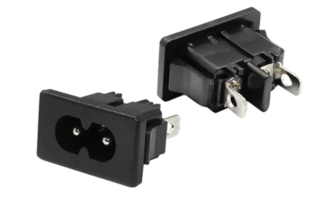

Ich möchte an einem Gerät einen externen Notaus anbringen, sprich an
einer Steckerbuchse soll der Notaus angeschlossen werden, wobei hier nur
die Phase geschaltet wird und somit ein 2-poliger Stecker benötigt wird.
Ich dachte an einen IEC320 Anschluss wie im Bild oben, jedoch frage ich
mich, ob das erlaubt ist? Was nehmt ihr so für Buchsen für einen Notaus?

Denk mal selber nach: einer der beiden gut sichtbaren Pins gibt
Netzspannung aus(!), dann soll dein Notausschalter kommen und diese
Netzspannung am anderen Pin wieder hinein geben. Na, fällt der Groschen?
1. solche, die man nicht mit anderen üblichen Buchsen verwechseln kann
2. solche, wo man sich nicht mit einem Finger den Tod holen kann
Ich würde hier einen Neutrik PowerCon in Btracht ziehen.

Ups, habe den falschen gepostet, ich meinte natürlich den Female.

Moderator (Firma: Titel) Persönliche Seite #6766253
Zeig mal. Ich habe den noch nie als Einbaubuchse gesehen.
Wenn es tatsächlich eine solche Buchse gibt, dann ginge das zusammen mit
so einem Stecker tatsächlich:
https://www.amazon.de/dp/B00OLX5OR6/ref=asc_df_B00OLX5OR61626796800000/?tag=ilovetec-21&creative=22662&creativeASIN=B00OLX5OR6&linkCode=df0
Da kann Lieschen M. keinen Schaden anrichten und stirbt nicht gleich
beim hinfassen...
Mir würde allerdings die Verriegelung fehlen: da kommt mal einer ans
Kabel oder wackelt daran, und die Maschine belibe stehen.

Wir verwenden die Hirschmann/Belden ST Serie.
Die sind 2-Polig mit PE und Verriegelung.
zb. Reichelt STAKAP 200 und STAS 200
Robust und exotisch genug um nicht anderweilig verwendet zu sein. aber
nicht so exotisch, das man die nirgends bekommt.
Die gibts bei Reichelt und sind nicht so teuer, ca. 8€ das Päärchen.
