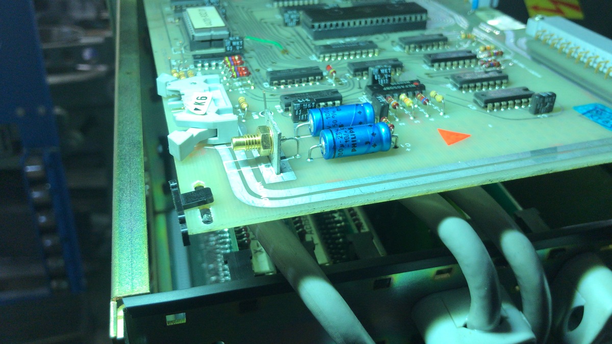

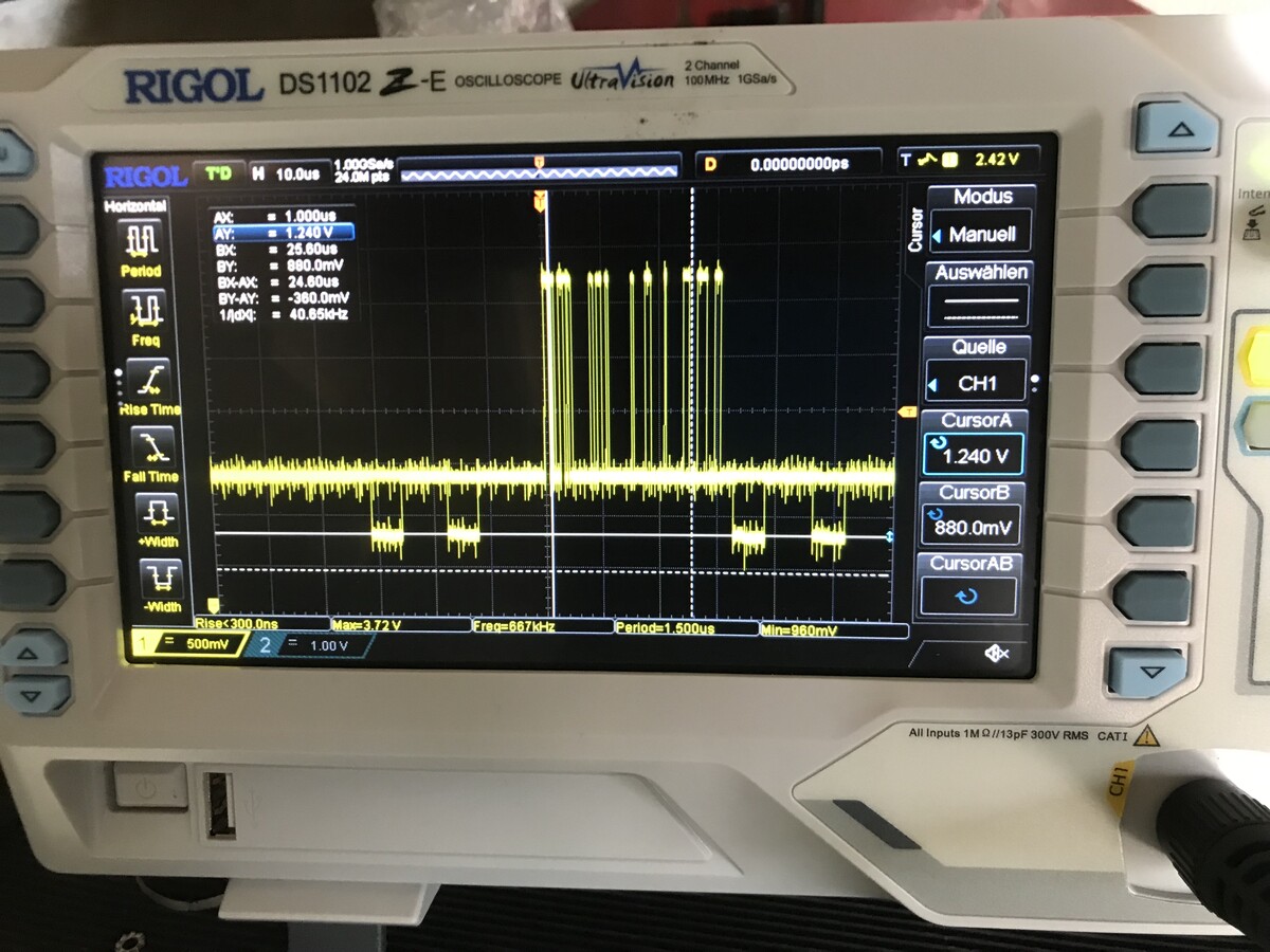

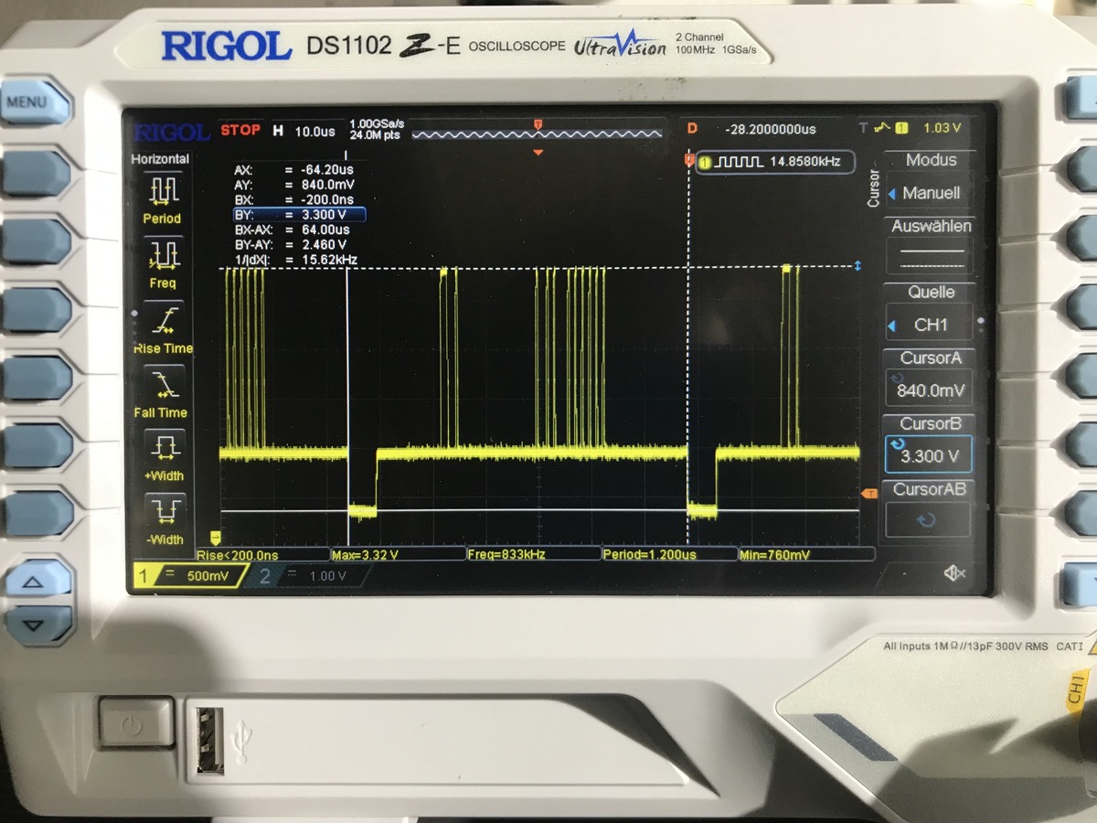

Hallo liebes Forum. Ich bin neu hier und hoffe hier ein paar gute Tipps zu erhalten. Kurz zu mir: 30 Jahre alt. Industriemechaniner gelernt und nach ein paar Jahren im Beruf Maschinenbau studiert. Ich arbeite aktuell als Ing. in einer Gießerei für Leichtmetalldruckguss. Zu meinem Problem: Ich habe eine Deckel FP3A Fräsmaschine mit einer Streckensteuerung CNC 2103 von Grundig, falls damit einer was anfangen kann. Ich nutze die Maschine für meine Hobbys bzw. die Maschine gehört auch zu meinen Hobbys. Hauptsächlich werden damit Ersatzteile und Sonderwerkzeuge für die Reperatur meiner Unimogs und anderer Oldtimer meiner Bekannten hergestellt. Da der Bildschirm (Monochrome Röhre, grün) zuletzt einige Mucken gemacht hat und ich der Steuerplatine ein paar neue Bauteile verpassen musste, suche ich im Vorfeld nach einem Ersatz. Die „Grafikkarte“ hat einen Smc Anschluss (siehe Bild im Anhang). An diesem zeigt mir mein Oszi ein Signal, das einem Bas signal ähnelt, jedoch ist die Spannung höher, als die beschriebene Spannung die ein Bas Signal haben soll. Gibt es eine Möglichkeit das Signal für einen Tft passend zu konvertieren? Einen Schaltplan hätte ich bei Bedarf auch. Ich hab auch schon von einem Gbs 8200 Konverter für ältere Spielekonsolen gelesen, der das analoge Signal digitalisieren kann. Aber ob der mit der hohen Spannung klar kommt?

Kevin D. schrieb: > Die „Grafikkarte“ hat einen Smc Anschluss (siehe Bild im Anhang). An > diesem zeigt mir mein Oszi ein Signal, das einem Bas signal ähnelt, > jedoch ist die Spannung höher, als die beschriebene Spannung die ein Bas > Signal haben soll. Im Leerlauf gemessen, oder während der Röhrenmonitor dran war? > Gibt es eine Möglichkeit das Signal für einen Tft passend zu > konvertieren? Kleinen Fernseher nehmen, auf FBAS-Eingang achten.
#6766460
Sorry aber aus den Bildern ist nur zu erkennen das das Signal nicht sauber getriggert ist. Setze den triggerlevel auf den Pegel der Synchronsignale, Dann kann anhand der Sync Signale die Bild und Zeilenfrequenz ermittelt werden. Der Pegel ist vermutlich so hoch weil der Abschlußwiderstand fehlt. Da gebe ich HH Recht.
Die Röhre war dran. Wenn die Maschine nicht bewegt wird zeigt sie die aktuelle Position aller Achsen an. Die Röhre bekommt ihr Signal nicht von diesem smc Anschluss sondern über ein 10 Pol idc Kabel. Ich hab am Oszi den Videotrigger gewählt. Das Thema Oszi ist noch neu für mich. Werd es nachher nochmal versuchen. Was meint ihr genau mit Abschlusswiderstand? Der Widerstand den ein dann angeschlossenes Gerät hat?
#6766485
Kevin D. schrieb: > Die Röhre bekommt ihr Signal nicht von diesem smc Anschluss sondern über > ein 10 Pol idc Kabel. Aha. > Ich hab am Oszi den Videotrigger gewählt. Das Thema Oszi ist noch neu > für mich. Werd es nachher nochmal versuchen. Kannst du dir sparen, das ist ein astreines BAS Signal wie bei den alten Fernsehern. > Was meint ihr genau mit Abschlusswiderstand? Der Widerstand den ein dann > angeschlossenes Gerät hat? Der Monitor belastet den BAS Anschluss mit 75 Ohm, kannst du ja mal mit einem Festwiderstand ausprobieren. Das müssen zum Test auch keine 75 Ohm sein, 50-100 Ohm tuns auch. Kleine Monitore gibts auch als Rückfahrmonitor fürs Auto.
#6766486
Kevin D. schrieb: > Was meint ihr genau mit Abschlusswiderstand? Der Widerstand den ein dann > angeschlossenes Gerät hat? Im Prinzip ja. Im Normalfall ist am Videoeingang eines Monitors ein Widerstand von ca. 75Ohm. Das sorgt (sehr) vereinfacht gesagt dafür das das Bildsignal sauber bleibt. Die Angaben zur Bild und Zeilenfrequenz brauchst du auch um einen eventuell passenden (TFT) Monitor zu finden.

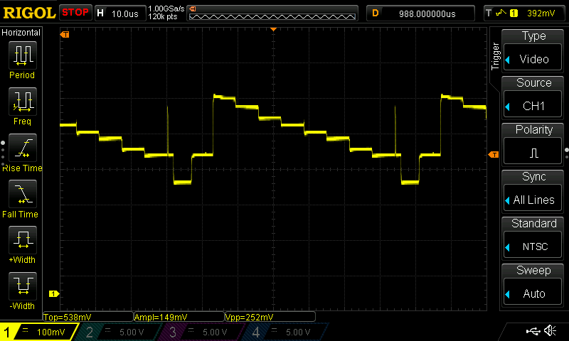

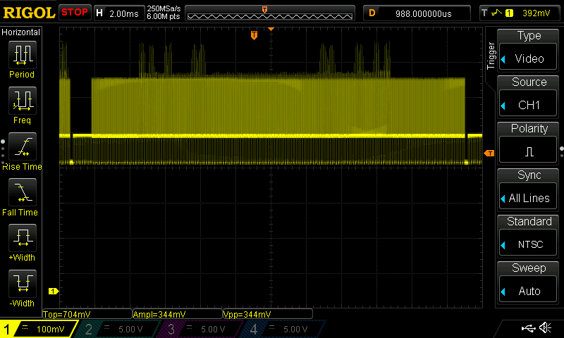

Anbei zwei bIlder eines normalen Graustufen Videosignals. Beim Ersten kann die Bildfrequenz abgelesen werden, beim zweiten die Zeilenfrequenz. Nur mal so als Hilfe für deine Oszi Versuche.
Deckel bis Dialog4 ist 1bit Monochrom, ohne Graustufen, d.h. Signal im 2. Bild müsste reines Rechteck sein, ohne Treppenform.

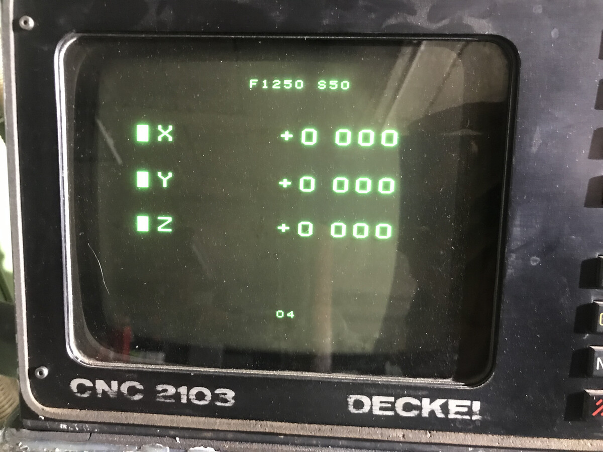

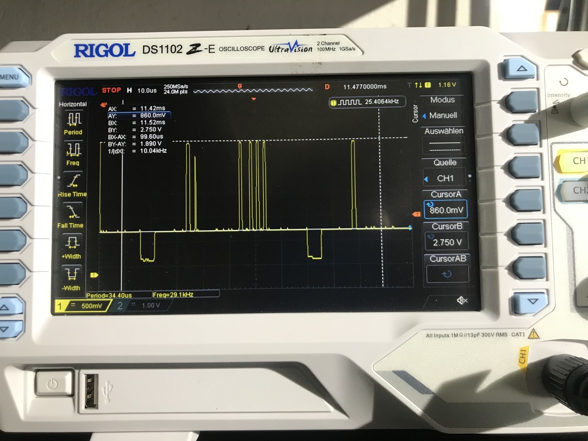

Danke für eure bisherigen Antworten. Ich hab jetzt nochmal mit einem 80 Ohm Vorwiderstand auf dem Breadboard gemessen. Die Zeilenfrequenz ist wohl ca. 15,6kHz. Die vertikale Frequenz liegt bei 50Hz. Die Synchronimpulse gehen runter auf 0,27V. Zwischen zwei Zeilen liegt der Pegel auf 0,86V und für ein grünes Pixel anzuzeigen geht er auf 2,7V hoch. Bilder dazu im Anhang. Macht das Sinn?
So sieht das angezeigte Bild der Röhre aus.

Kevin D. schrieb: > Die Zeilenfrequenz ist wohl ca. 15,6kHz. > Die vertikale Frequenz liegt bei 50Hz. Wie einige schon schreiben, das ist ein klassisches BAS Signal und von der Frequenz her kompatibel mit unseren PAL Fernsehern. Als Feldversuch kannst du das von Oszi gemessene Signal auf den Video Eingang eines beliebigen TV legen. Ob du dazu den ausgemusterten LCD von Muttern nimmt oder einen Monitor fürs Auto - das ist egal. Der Pegel ist ein wenig höher als gewohnt, muss aber im schlimmsten Fall nur durch einen simplen Spannungsteiler geführt werden.

Kevin D. schrieb: > Ich hab jetzt nochmal mit einem 80 Ohm Vorwiderstand auf dem Breadboard > gemessen. Kein Vorwiderstand! Ein Lastwiderstand ist nötig.

H. H. schrieb: > Kevin D. schrieb: > >> Ich hab jetzt nochmal mit einem 80 Ohm Vorwiderstand auf dem Breadboard >> gemessen. > > Kein Vorwiderstand! Ein Lastwiderstand ist nötig. Ich hab einen Metalfilmwiderstand in Reihe vor den Tastopf vom Oszi gehangen. Die Maße vom Tastkopf an die Maße vom Smc Anschluss. War das falsch?
#6770894
Kevin schrieb: > Ich hab einen Metalfilmwiderstand in Reihe vor den Tastopf vom Oszi > gehangen. Die Maße vom Tastkopf an die Maße vom Smc Anschluss. > War das falsch? Ja.
Soul E. schrieb: > Kevin D. schrieb: > >> Die Zeilenfrequenz ist wohl ca. 15,6kHz. >> Die vertikale Frequenz liegt bei 50Hz. >> Die Synchronimpulse gehen runter auf 0,27V. Zwischen zwei Zeilen liegt >> der Pegel auf 0,86V und für ein grünes Pixel anzuzeigen geht er auf 2,7V >> hoch. > > Such dir einen beliebigen Fernseher mit CVBS-Eingang (gelbe > Cinch-Buchse) oder einen alten BAS-Röhrenmonitor vom Apple II oder C64. > Der sollte das Bild so darstellen können. > > Die nächste Stufe wäre ein Gonbas GBS-8200 Konverter für 20 Euro von > Ebay plus ein TFT-Flachbildschirm mit blauer VGA-Buchse. Ich hab den Gbs 8200 schon vor einer Woche bestellt. Im Anhang seht ihr den Schaltplan der Platine die die Röhre ansteuert. Oben links im Schaltplan ist der 10 polige Wannenstecker K6 der von der „Grafikkarte“ kommt. Den Stecker hab ich raus gezogen und einen neuen mit offenem Ende eingesteckt. An dem Kabel hab ich mir die Signale für V- und H- Sync an den Pins 10 und 2 abgegriffen und das Bildsignal von Pin 7. Bin dann auf den Gbs mit angeschlossenem Monitor. Leider hat er nichts angezeigt. Ich schätze das ich die Signale auf der Platine abzwacken muss. Die Ics werden das Signal von der Grafikkarte noch weiter verarbeiten. Kann einer von euch mit dem Schaltplan etwas anfangen? Danke im Voraus!
H. H. schrieb: > Kevin schrieb: >> Ich hab einen Metalfilmwiderstand in Reihe vor den Tastopf vom Oszi >> gehangen. Die Maße vom Tastkopf an die Maße vom Smc Anschluss. >> War das falsch? > > Ja. Ok sorry. Wie mache ich es richtig und was für eine Art Widerstand muss ich nehmen? Einen Leistungswiderstand mit Alugehäuse?
#6770914
Kevin D. schrieb: > Wie mache ich es richtig Oszi, Widerstand und Buchse parallel schalten. > und was für eine Art Widerstand muss ich > nehmen? Den kleinen, den du schon hast.
