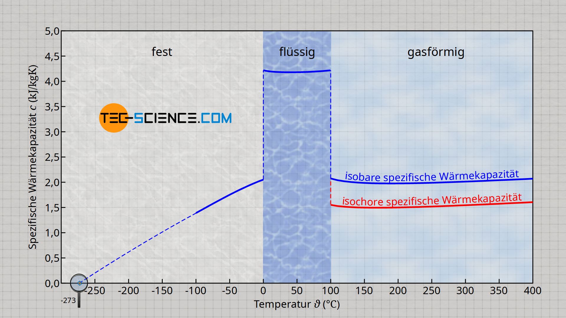

Ich überlege grade wie ich die gesamte thermische Energie in einem Glas
Wasser berechnen könnte. Ist dies überhaupt einfach machbar? Wasser
zeigt ja je nach Temperatur unterschiedliche Wärmekapazitäten.
Wieviel thermische Energie steckt in 1L Wasser mit der Temperatur von 25
Grad (normaler Luftdruck)? Mit anderen Worten. Wieviel Energie muss ich
in 1L Wasser stecken um es von 0K bis 298K zu erwärmen?
Mit Temperaturdifferenzen und der spez. Wärmekapazität kann ich ja nicht
einfach für Delta T den Wert 273+25 = 298 Grad einsetzen und für die
spez. Wärmekapazität jene von flüssigem Wasser oder? Es durchläuft ja
unterschiedliche Wärmekapazitäten und Phasenübergänge von 0K bis 298K.

von AI (Gast)
Hi!
Ich habe noch etwas recherchiert und die im Anhang befindliche Kurve der
spez. Wärmekapazität in Abhängigkeit der Temperatur gefunden.
Kann man sagen, dass die Wärmeenergie nun dem Integral nach der
Temperatur dieser Kurve von 0K bis 298K entspricht? Ich sehe noch das
Problem, dass auch Energie im Phasenübergang steckt.
Kann man sowas überhaupt exakt berechnen?

von Vorn N. (eprofi)
Ich komme auf eine mittlere spezifische Wärmekapazität von Eis
von 1,059 kJ/kg. (Mittel aus 0,0078*T[K] im Bereich von 0..273K)
Damit für 25°C:
273*1,059=289,107
Schmelzw. 333,400
 25*4,190=104,750
Summe     727,257
Werte aus
http://www.wissenschaft-technik-ethik.de/wasser_eigenschaften.html
