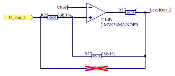

ich habe ein Problem mit 2 hintereinander geschalteten OPVs.
Der erste (TLV7031DCKT als Einzel-OPV) ist als Komparator ausgeführt und
funktioniert auch wie gewünscht.
Der 2. OPV (LMV934MA im 4-fach Gehäuse), einer davon ist leider komplett
offen und nicht beschalten, gibt manchmal nur ca. 1,9 V aus obwohl der
erste OPV voll durchschaltet.
Wenn man jetzt mit einer Messspitze, von z.B. Multimeter an den einen
Eingang des 2. OPVs kommt, schaltet der auf einmal sauber auf GND durch.
Nimmt man das Signal am ersten OPV weg und wieder hin, hat man wieder
die 1,9 V.
Das ganze ist sechs mal auf einem Board vorhanden mit jeweils 1 OPV pro
Gehäuse nicht beschalten.
Bei den meisten identischen Boards funktioniert es, aber bei einigen
wurden jetzt schon dieses Verhalten festgestellt.
Jetzt ist die Frage ob es an dem komplett offenen 4. OPV liegt, soll man
ja nicht machen, der OPV selbst im Eimer ist oder die Schaltung an sich
falsch dimensioniert ist.
Vielen Dank schon mal im Voraus.
Viele Grüße
Stephan

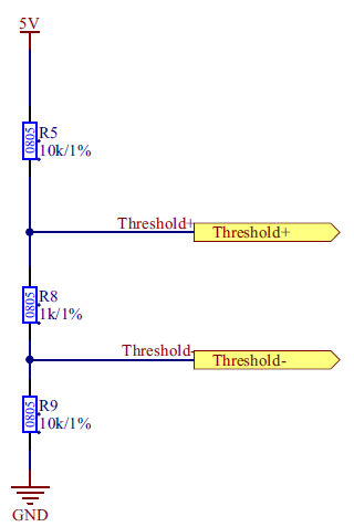

Hallo Karadur,
danke für die schnelle Rückmeldung.
Die drei Bilder zusammen ergeben den kompletten Schaltplan, der ist
leider so zerstückelt. Es ist lediglich das Eingangssignal nicht mit
drauf, aber das ist ca. 3 V stationär.

Habe den offenen OPV als Buffer (Ausgang auf - Eingang und die 2,5 V ref
auf + Eingang) verdrahtet, aber immer noch gleiches Verhalten.
Entweder sind die betroffenen OPVs wirklich defekt, oder es liegt noch
an etwas anderem.
Aber ist schon komisch, dass sich an mehreren defekten Boards immer
diese 1,9 V am OPV Ausgang einstellen. Wenn dann hätte ich
unterschiedliche Defekte erwartet.
Fehlersuche geht dann am Montag weiter.

Stephan schrieb:> Aber ist schon komisch, dass sich an mehreren defekten Boards immer> diese 1,9 V am OPV Ausgang einstellen. Wenn dann hätte ich> unterschiedliche Defekte erwartet.
Wie hoch ist bei dir VREF?
Deine Hysterese ist vielleicht zu groß?
Pandur S. schrieb:> Fuer Fensterkomparatoren muss man open-drain, resp open-collector> ausgaengen verwenden...
Es ist nur ein OPV der Fensterkomparatoren bestückt.
Der TLV7031 hat einen Push-Pull-Ausgang und benötigt deshalb keinen
Pull-Up.
Könnte es sein, dass deine Schaltung wegen dem Pull-Up nicht das macht,
was sie soll?
