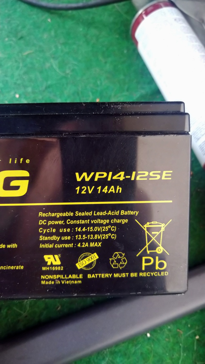

von Daniel D. (daniel_duesentrieb)
Habe mal Bilder von dem kleber der Zelle und dem Akku angehangen.

Der Akku möchte auf 13,8V geladen werden, mit einer Strombegrenzung auf
maximal 4,2 Ampere. Du brauchst einen Laderegler, die genau das tut.

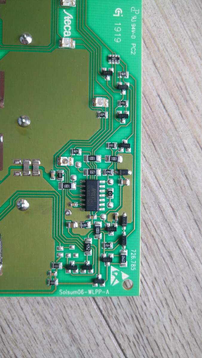

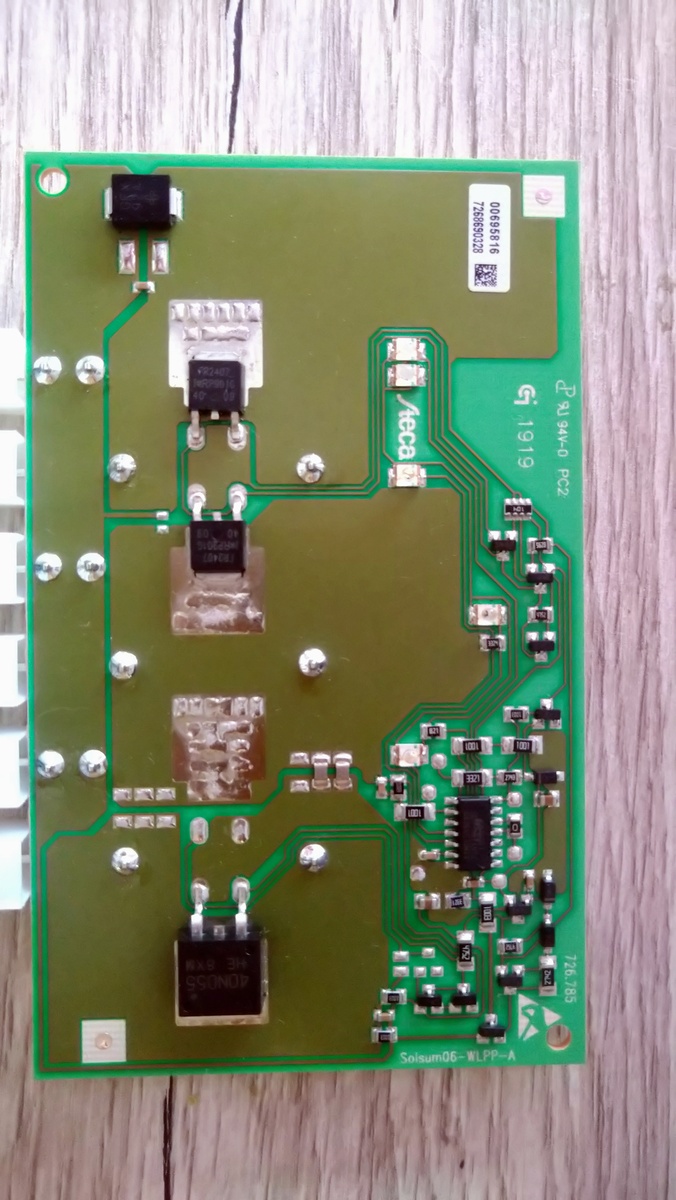

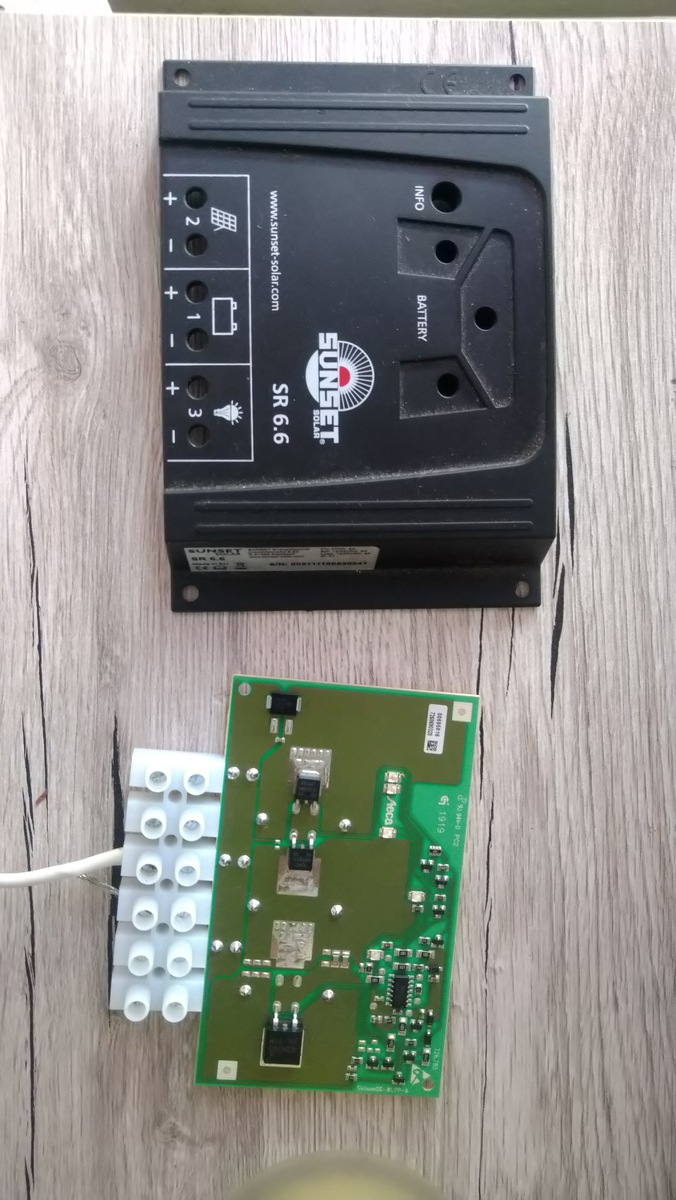

Ich habe einen billigen Lader hier...
Also der war dabei... Bei anlegen von 12 V,
Also man soll ja erst die Batterie, dann die Zelle, dann den Verbraucher
anschließen,
Blinks die Info LED dauerhaft rot und schnell..
Laut Anleitung soll das kurzschluss/uberladung und sowas sein..
Ich habe den Lader auf gemacht... Sehe nichts...
Habe alles versucht... Autobatterie, dieses Gelakku, sogar nen
Labirnetzteil
Der Lader ist die 12/24 V Version...
Egal was ich mache... Er will die Batterie nicht erkennen oder wie man
das nennen mag...
Autobatterie komplett vollgeladen (13,7v)... Der Lader blinkt rot
Wenn ich verpole (hat verpolschutz) leuchtet nichts.. Wie es in der
Anleitung steht... Schließe ich wieder richtig an.. Blinkt die led
einfach nur schnell...
Geladen wird jedoch nichts...
Selbst die Batterie Anzeige rot/gelb/grün leuchtet nicht...

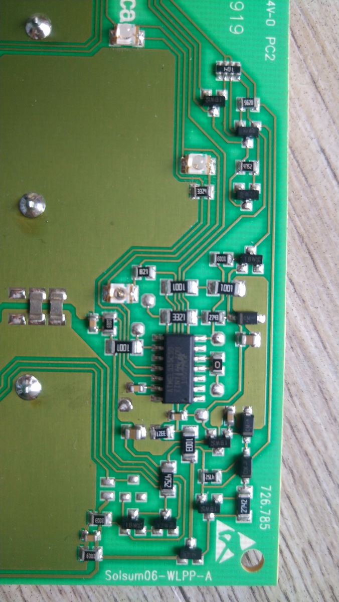

von Stefan F. (Gast)
Da hat dir wohl jemand Müll geschenkt, auf der Platine fehlt ein
Transistor.
Ok.. Das sieht aus wie Absicht...
Kriegt man heraus welcher? Dann löte ich den da ein :)

von Michael M. (michaelm)
Das ist das Original, jedoch wahrscheinlich schwierig zu beschaffen.
https://www.datasheet.support/index.php?title=Special:PdfViewer&url=https%3A%2F%2Fpdf.datasheet.support%2Fdatasheets-1%2Frenesas_electronics%2FNP40N055MHE.pdf
Alternative über parametrische Suche (z.B. Mouser) suchen...

von MaWin (Gast)
> Transistor.
Bla bla, so was nennt man Variantenbau.
Er hat eine Version mit nur 1 Transistor für weniger Strom, es gibt auch
eine Version für mehr Strom in der beide bestückt sind.
