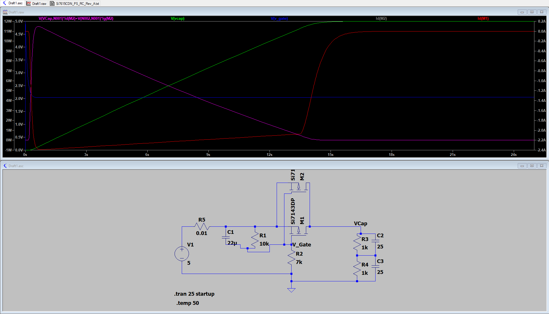

ich habe hier eine Strombegrenzungsschaltung zum Laden zweier SuperCaps.
Der Ladestrom beträgt knapp 4.4A, die Spannung 5V.
Das ganze wollte ich mit zwei Parallelgeschaltenen Mosfets realisieren,
da einer wohl zu schwach ist.

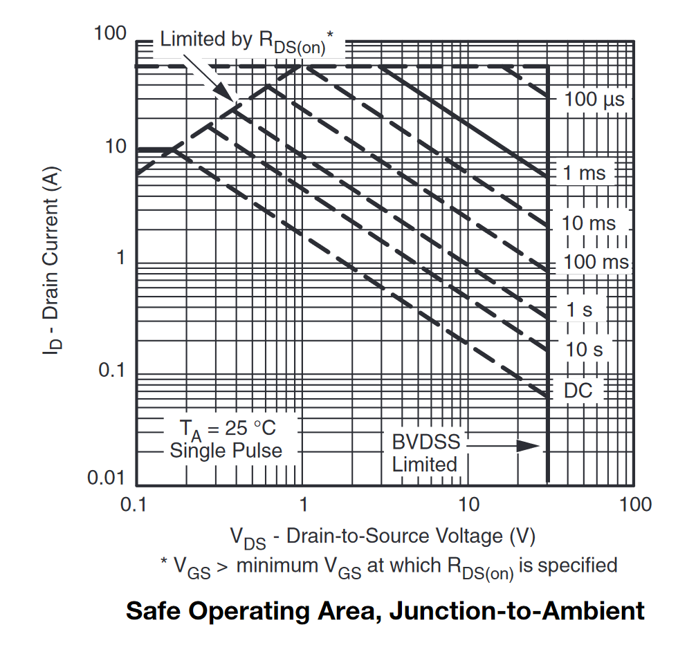

Laut datenblatt könnte ich die Mosfets jedoch nur mit 800mA betreiben um
in der Safe Operating Area zu bleiben. Ich betreibe sie jedoch mit bis
zu ~2.2A für knapp  15 Sek. Meint ihr das klappt? Die Supercaps werden
nur alle paar Stunden einmal geladen, es ist also kein Dauervorgang. Für
welchen fall gelten die SOA? Auf Platine gelötet, ohne Kühlkörper etc?

Dann solltest du eine "richtige" Strombegrenzung verwenden. Deine
simulierte Schaltung ist nur eine Einschaltstrombegrenzung. Wenn C1
schon durch irgend welche Umstände etwas aufgeladen ist, funktioniert
die "Begrenzung" nicht mehr und es fließen viel höhere Ströme. (Je
nachdem wie gut die 5V Quelle ist.) Dann hängt der Strom sehr stark von
den gewählten Transistoren und der Temperatur ab, da die Gate-Spannung
nicht geregelt wird. In der Praxis denke ich, dass es so nicht gut
funktionieren wird.
Bemerkung: Bedenke auch, das die FETs eine Body-Diode haben und der
Strom auch "rückwärts" fließen kann.

Laut Tabelle "Absolute Maximum Ratings" kannst du ihm knapp 13A(ab) für
"b. t = 10 s" zumuten, wenn du ihm "a. Surface mounted on 1" x 1" FR4
board" bietest. Aber das ist der Schaltbetrieb, mit geringer Uds. Und
diesen Wert findet man dann auch im SOA-Diagramm eben bei geringer Uds.
> Für welchen fall gelten die SOA?
So wie es aussieht ebenfalls für 70°C und 1x1 Quadratzoll Kupfer.
Du hast recht. Die Schaltung scheint ziemlich instabil zu sein. Ich habe
die Eingangsspannung einmal um 0.5V erhöht und der Strom rast nur so in
die Höhe.
Hast Du zufällig einen Link zu einer (simplen?) Strombegrenzung? Die
meisten Schaltungen, die man online findet schalten nur die Low Side,
ich benötige jedoch die High Side. Wobei, wenn ich gerade noch einmal
Überlege, sollte es auch mit der Low Side funktionieren...
Danke, gut zu wissen. Das ist leider auch recht an meinem Arbeitspunkt.

#6767438
pnp-Transistor mit B an S des Mosfet, C an G, E an R5 links.
Evtl. auch einen kleinen R (1k oder so) in die B-Leitung einschleifen.
R5 dann so groß machen, daß der pnp bei gewünschtem Strom mit Leiten
anfängt. Also z.B. 1Ohm für rund 700mA.
