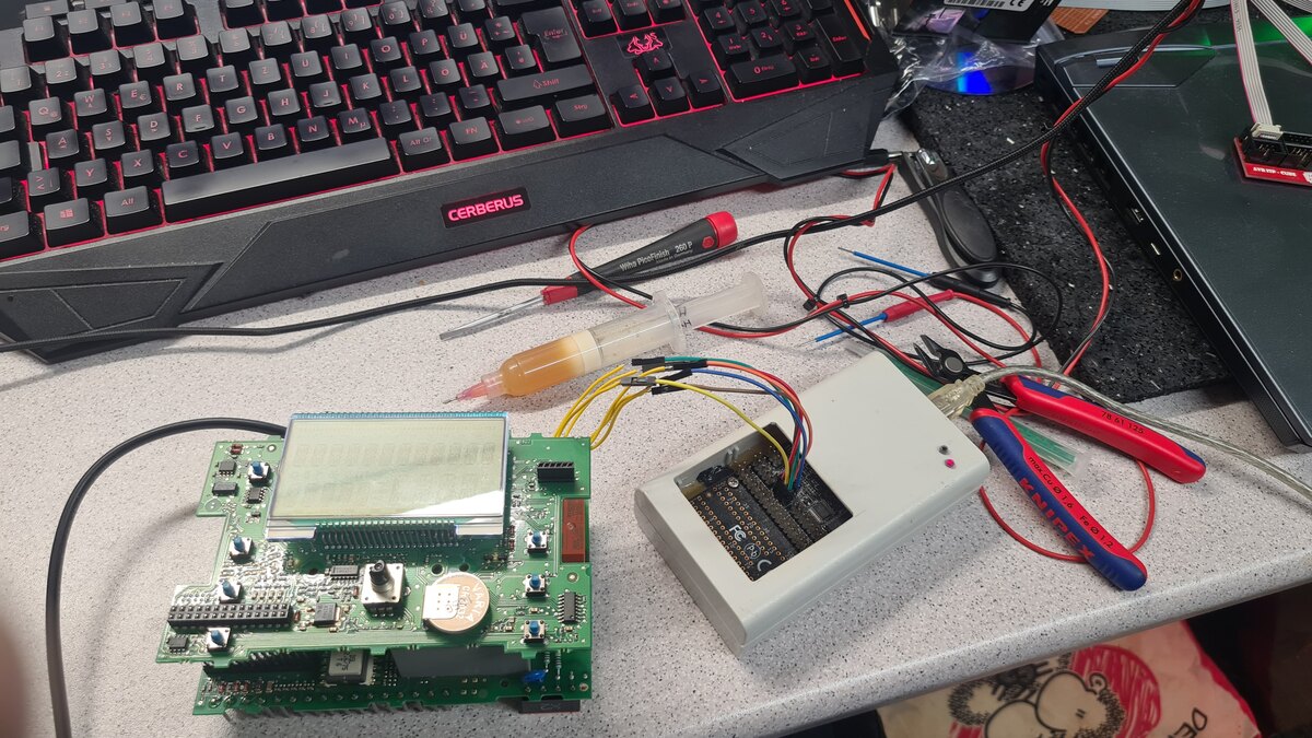

Hallo Community,
ich habe hier vor mir einen Heizungsregler ohne Schaltplan.
Was ich bis jetzt herausfinden konnte ist das die Versorgungsspannungen
alle vorhanden sind, ich den Atmel ohne Probleme auslesen kann.
Das Problem ist folgendes..
Ein Relais auf der Leistungsplatine wird zyklisch angesteuert, circa
jede Sekunde.
Das Display blinkt auch nur und zeigt nichts weiter an.. Als wenn es
überhaupt nicht korrekt initialisiert werden könnte.
Leider komme ich an den Controller für das Display und den Atmel nicht
näher dran da das Display auf der Platine verlötet ist und nicht gerade
wenig Pins hat und dort drunter sich die Logik befindet.
Leider habe ich nur Fotos und ein Video welches ich nur zur Verfügung
stellen könnte..
Hat jemand vielleicht einen Tipp?
Gast #6767350
Sicher das der ohne Sensoren überhaupt anläuft?
Womöglich prüft er danach und zeigt deshalb dieses Verhalten.
Bau ihn in die Heizung ein und prüfe, das ist sein gewohntes Umfeld.
Oder erzählst Du uns nicht die ganze Geschichte?
