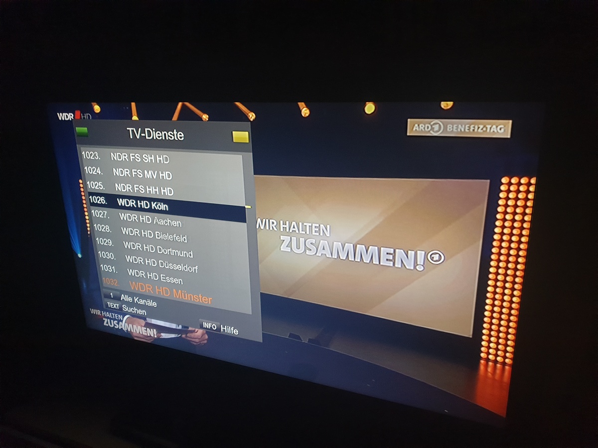

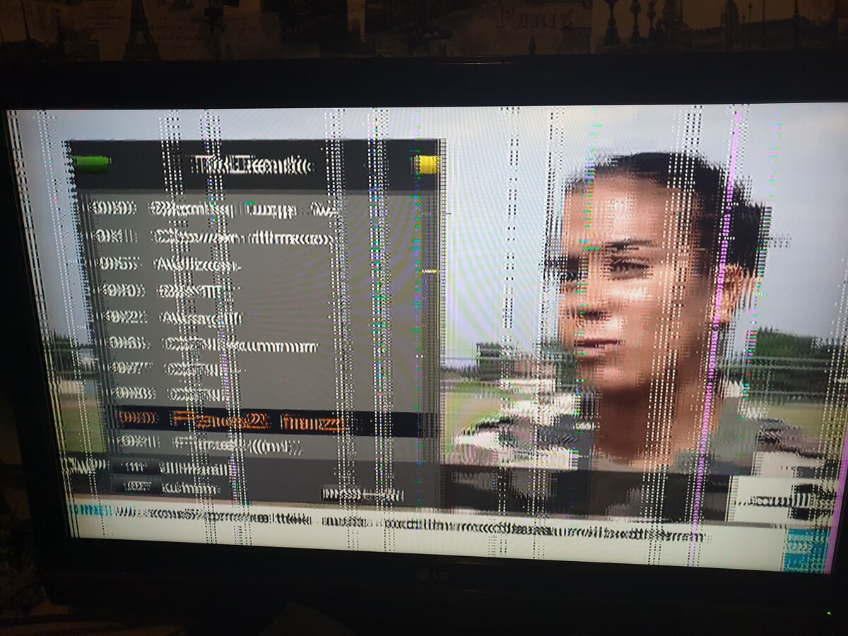

Guten Abend,
Ich habe ein Fernseher von LG. Dieser macht das Bild wo die Streifen
sind. Das kommt C.a nach 5 Minuten Betriebszeit. Nach paar mal an, aus
machen, wird das Bild dann Normal. Das Kommt dann auch nicht wieder. Ich
habe die Vermutung, dass es ein IC wärme Problem sein kann.

Und Vorsicht mit dem Netzteil, da drin gibts gefährliche Spannung, die
Dich tödlich umbringen kann.
Kann auch ein schlechter Kontakt in einer Steckverbindung sein.
Andere Videoquelle z.B. über DVI probiert? Obwohl, das Menü ist ja mit
betroffen. Damit würde meine Vermutung in Richtung TCON-Board gehen oder
das Kabel davon.
#6767697
Flachbandleitungen zwischen Display und den T-Con Board, bzw. T-Con
Board und Mainboard prüfen, bzw aus- und neu-stecken. Ansonsten wie oben
schon steht, das T-Con Board leicht mit einem Kurstoffteil verbiegen.
Wenn Du keinen Helfer hast, nimm einen Spiegel zur Hilfe um das Bild zu
beurteilen.
