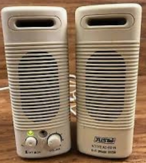

#6767435
MaWin schrieb:
> Aber letztlich gibt es keinen anderen Weg als bessere Boxen.
Dito, mit sowas wie im Anhang brauchst du also auch nicht erst anfangen.
Daher habe ich einfache Video-und-Tonschnitt-Abhören am
Rechnerarbeitsplatz stehen.
Zum ernsthaften Fern-umd Filmsehen und Musikhören stehen im Wohnzimmer
Glotze und Stereoanlage, wobei auch der Glotzton über die Stereoanlage
kommt.
mfg mf

Ich würde hier auch externe Lautsprecher anklemmen. Habe auch noch ein
paar Aktive.
Will die aber nicht ständig auf die Straße mitschleppen und zwei mal
verkabeln.
