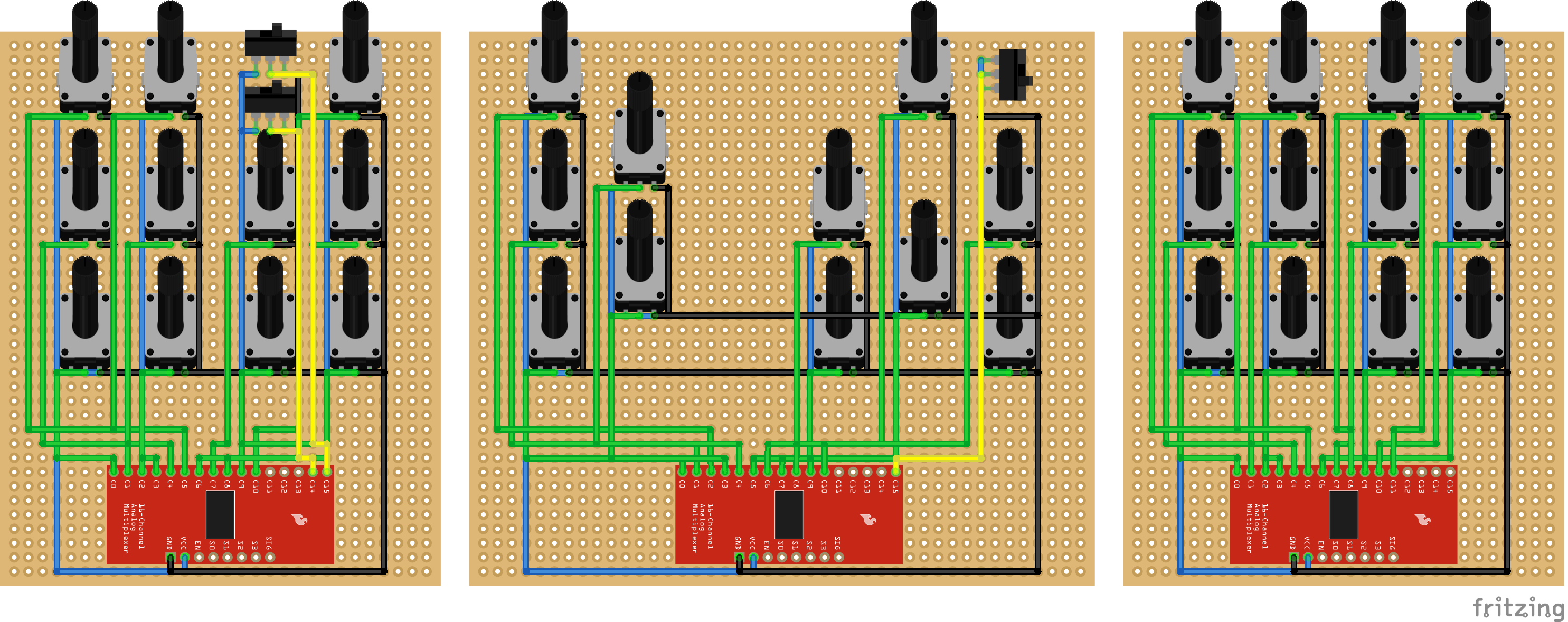

Hallochen, Ich habe die Idee, für meine Internen vst-synthies (diva, serum, hive, phaseplant und ähnliches) einen controller zu bauen, da ich finde das es auf dem markt keine wirklich passenden midi controller gibt. nun hab ich das problem, das ich mich nicht so richtig entscxheiden kann, welchen microcontroller ich nehmen soll, ich hab da diese beiden im auge: https://www.reichelt.de/de/de/arduino-micro-atmega32u4-microusb-ohne-header-ard-micro-woh-p230576.html?PROVID=2788&gclid=Cj0KCQjw9O6HBhCrARIsADx5qCS2k7Ro5gfuPtvx38GtpV3yDb20Uq1zYi5eVa-SFEV2bkNTQPcuv70aAgVsEALw_wcB&&r=1 oder den hier: https://www.reichelt.de/arduino-uno-rev-3-dip-variante-atmega328-usb-arduino-uno-dip-p154902.html?PROVID=2788 Ich selbst bevorzuge da eher den Zweiteren, weil einfach die größere und vieleicht auch wertigere usb-buchse. sollte ich in meiner bisherigen schaltung einen oder mehrere fehler rein gehauen haben, freue ich mich auf euren hinweis und wünsche erstmal einen schönen tag :)

So, ich habe nun noch einen arduino microcontroller da mit rein gebaut, bin mir aber grad nicht so nicher, ob das so auch funktioniert:

Flow S. schrieb: > Schaltplan Vervollständigen Das ist kein Schaltplan, sondern Kuddelmuddel. Oder wie mein Ex-Chef zu sagen pflegte: Bunte Knete.
Und wenn du bei Fritzing die Steckbrettansicht ignorierst und gleich den Schaltplan verwendest dann kennt man sich auch besser aus. walta
Stefan ⛄ F. schrieb: > Flow S. schrieb: >> Schaltplan Vervollständigen > > Das ist kein Schaltplan, sondern Kuddelmuddel. Oder wie mein Ex-Chef zu > sagen pflegte: Bunte Knete. haha, danke für den hinweis, hab ich auch noch nicht gehört.
Walta S. schrieb: > Und wenn du bei Fritzing die Steckbrettansicht ignorierst und gleich den > Schaltplan verwendest dann kennt man sich auch besser aus. > > walta danke für den hinweis, werde mich gleich nochmal dran setzen und gucken

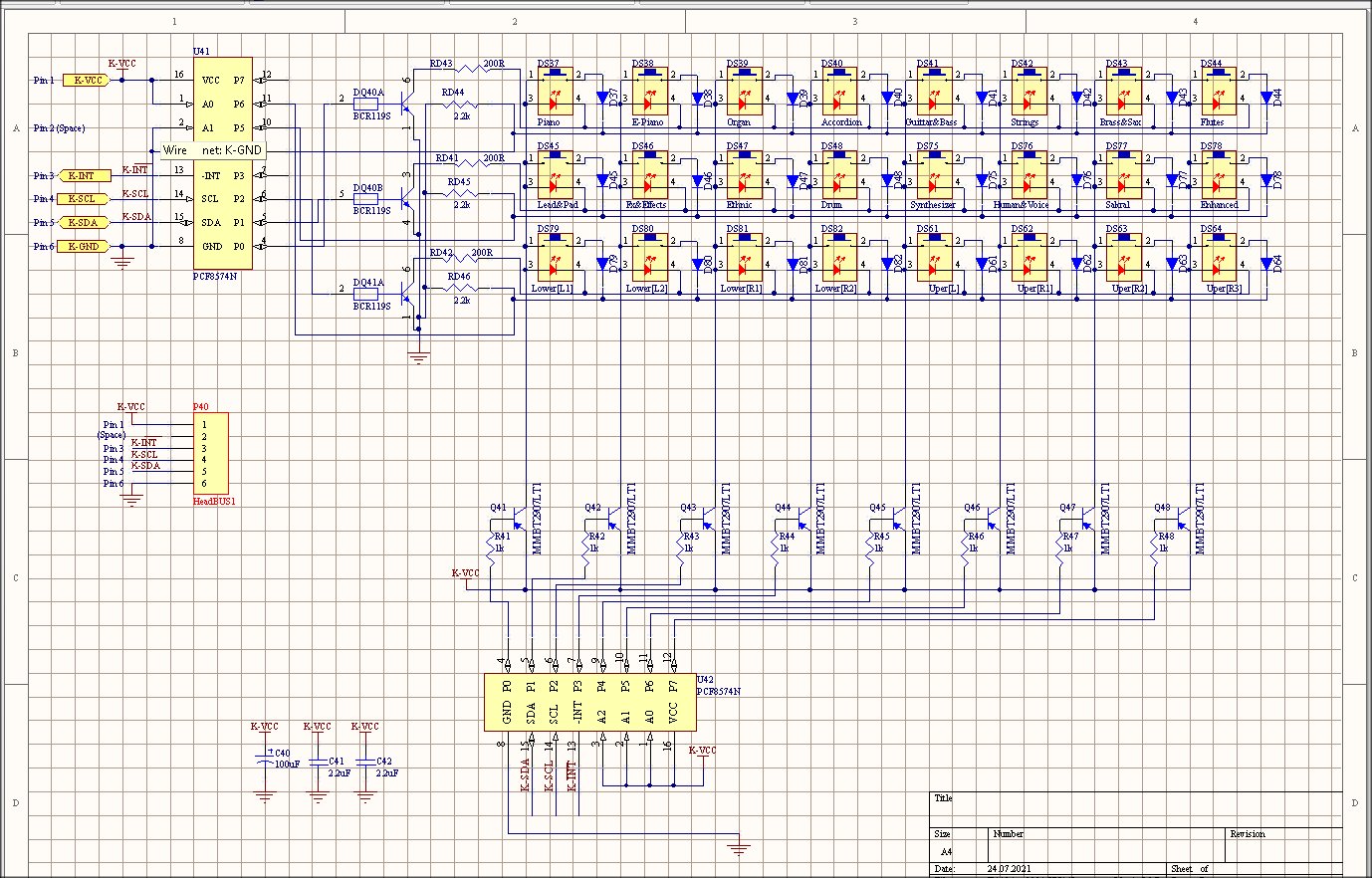

Trotz allem gibt es auch eine Alternative, wenn du so wie ich sehe 3 Einzel Platinen nimmst dann ginge auch sowas, und du sparst Kabel, und durch den INT musst du auch nicht kontinuierlich scannen.. Siehe Bild: Wenn du keine LED's willst kannst du natürlich die Transistoren sparen ;-) Grob gesehen kannst du dann mit 1 x PCF8574 pro PCB jeweils 16 Tasten bedienen. und den SCANN kannst du dir Sparen wenn du den INT vom PCF8574 abfragst. Setze dazu einfach alle (4) scann Leitungen auf "0V", die 4 Lese Leitungen (Open) und warte bis die INT Leitung anzeigt das eine Taste gedrückt wird. Der PCF8574 braucht dazu nicht mal Widerstände, da er bei Open die I/O's mit 100µA auf logisch "1" (VCC) zieht. Das spart viel Zeit und Aufwand Hard- wie Soft-Ware. ;-)
Wenn ich nun nochmals dein nicht viel aussagendes Bild ansehe, Frage sind das Potis oder Schalter? Bei Potis würde ich die Analog Multiplexer verstehen, allerdings geht das dann nicht so einfach. Klar kannst du dann mit dem Analog Multiplexer so die Potis abfragen ja, Allerdings musst du dann auch die Schalter mit +ref und 0V belegen. Mit den Potis zwischen GND und VCC zu "Fahren" ist ein bisschen Stromfressend wenn sie nicht sehr Hochohmig sind. Grundsätzlich würde die Schaltung Funktionieren, aber ein anschaubares Schema, würde erheblich aussagekräftiger sein.

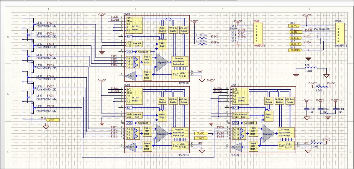

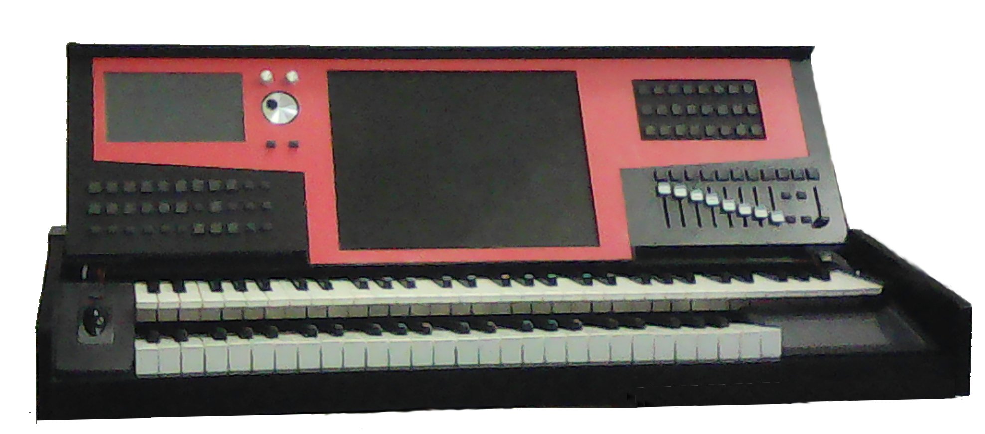

Habe nun mal in meine Unterlagen gewühlt, Habe da für ein Midi Mischpult das so gelöst, Diese PCBS sind in den Workstationen verbaut die wir herstellen. Wir hatten in der 1st Version dies so Gelöst, damit wir keine Probleme mit Handy's hatten weil lange Analogleitungen dann Probleme machten wenn Handy's auf der Workstation Lagen. Bild 1 EWMS VI Prototyp(rechts unten sind die Fader) Bild 2 Schema für Fader So hatten wir nur kurze Leitungen mit den Analogsignalen, und Handys lösten keine Störung mehr aus. Als Management Werkelt ein MSP430F135A der das Ganze Management der Midi Devices macht. Alle Taster und Fader und Poti und LED's (Komplettes Panel) werden so gemanagt. In einer Vorgängerversion, hatten wir das auch mit Analogmultiplexer gemacht, aber wen Handy's in der nähe waren, fingen die Potis an verrückt zu spielen (Handy lag auf Workstation).
