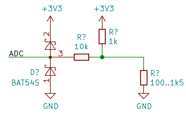

Widerstand vor ADC?
Gast #6767721
Wenn die Aufgabe ist, den Widerstand "R?" zu messen, dann sind "D?" und
"R?" Angstbausteine und tatsächlich überflüssig. Sie verschlechtern
alles sogar (höhere Eingangsimpedanz, mehr Leiterplattenfläche, mehr
Bauteile, Gefahr, dass ganzes Produkt nicht gefertigt werden kann, wenn
10k Widerstände auf dem Markt gerade nicht verfügbar sind, usw... )
#6767748
Evtl. Strombegrenzung, wenn durch Unter- oder Überspannung eine der
Dioden leitend wird (Überspannungsschutz für den ADC-Pin). Allerdings
sind dafür 10k schon eine Menge Holz, was natürlich bei der Ladezeit des
Sample&Hold-Glieds des ADCs berücksichtigt werden muss.
Jetzt mal davon abgesehen, dass man ganz andere Probleme hat, wenn man
glaubt einen 10k Strombegrenzungswiderstand zu benötigen ;)
#6767769
Wenn ich eine Schaltung entwerfen sollte, die in der Hauptsache von
Bäckern und Frisören (nichts gegen diese Berufe) angewendet werden soll,
würde ich wohl ein ähnliches Konstrukt verwenden. Die 10k in Reihe zum
A/D werden wohl nicht verhindern, dass der A/D-Wandler, beim Anleger
einer Spannung zappelt. Ob dieses Zappeln etwas mit der Realität zu tun
hat, hängt wohl sehr stark von dem unbekannten, rechten Teil der
Schaltung ab.
