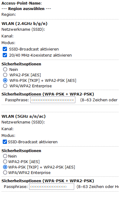

Hi, ich habe ein WLan Netgear AP WAC104, das kann 2,4 und 5,0 GHz.
Laufen das 2,4 und das 5 immer parallel als zwei separate? Oder können
die auch gleichzeitig laufen mit einem Namen und demgleichen Passwort?
Mein Telefon findet nur das 2,4, nicht das 5. Es ist ein honor 6, laut
Internet kann es auch 5, aber 5 zeigt es nicht, nur 2,4. Zur Zeit haben
2,4 und 5 unterschiedliche Namen. Können die gleiche Namen besitzen?

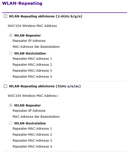

Es gibt ein Menü WLan-Repeating. Ist das dann das gleiche wie die
Verstärker, die man in die Steckdose setzt? Braucht man das? Werden
damit auch Netzwerke von Nachbarn repeated?
Im grunde können sie Separat konfiguriert werden das liegt im Setting
des Ruters.
Default ist eigentlich dass beide das Selbe Passwort benutzen.
Es gibt welche (Oft bei Repeater) wo der Name einfach zusätzlich ein 5G
nachgestellt wirt.
Beispiel:
Fritz 74xx
Fritz 74xx 5G
Nein, Ja.
Kann man einstellen wie man will.
Kaputt, zu weit weg, versteckt, Internet lügt, falscher Kanal.
Da gibt's Massen an Möglichkeiten.
Ja. Dann aber bitte auch den gleichen Schlüssel nehmen.
Ja.
Frank schrieb:
> Braucht man das?
Zur Reichweitenverstärkung ja. Sonst nicht. Du offensichtlich nicht.
Frank schrieb:
> Werden
Wenn du deren Schlüssel kennst, könntest du deren Netz repeaten lassen.
Unbekannte Netze (also die, deren Keys nicht eingetragen werden)
interessieren den Repeater ebenso wie dein Telefon: gar nicht.

Frank schrieb im Beitrag #6767790:
> weil im Internet stand, es könne beides - 2,4 und 5.
It must be true, it was on the internet!!1!
Evtl. hast du den falschen Kanal ausgesucht, den das Honor nicht kann.
> Weis ich nicht, ich dachte, dass die 5GHz-Version moderner ist, weil es
> das 2,4 schon seit langer Zeit gibt.
2.4G ist oft mit etlichen WLANs aus der Nachbarschaft belegt, die auch
oft doofe Kanäle oder Kanalbreiten nutzen und sich alle stören. Du bist
auch so einer, der 40MHz aktiv hat.
Da 5GHz gerade mal so 1-2 Wände schafft und mit schmaleren Kanälen
bessere Datenraten, sollte man das nehmen, wenn es passt, das stimmt.
Oft passt es aber nicht, und wenn 2.4G läuft gibt es keinen Grund das
nicht zu nutzen.

Frank schrieb im Beitrag #6767828:
> Das Wlan-Gerät stellt die Kanäle automatisch ein, ich habe keine manuell
> angegeben.
Ja. Sollte man normal vermeiden, die Funktion ist nervig und meist
überflüssig/falsch. Nur wenn man weiß das seine Geräte alle die Kanäle x
können, ist im 5G DFS anzuraten.
