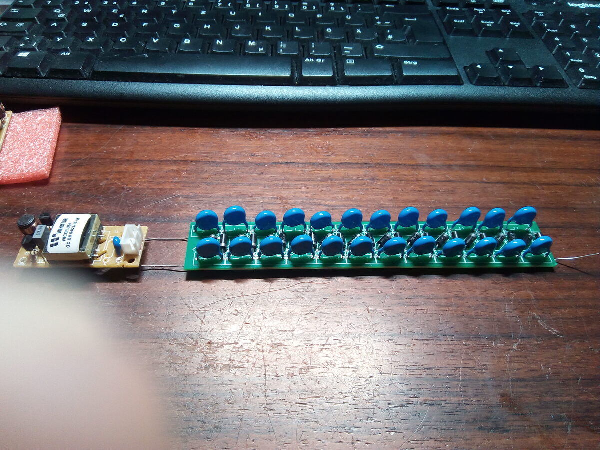

Hallo liebe Stromer,
würde ein Profi diesen Multiplikator direkt anschließen oder wären ein
(paar) Schutzmaßnahmen wichtig? Es kommt natürlich auch darauf an ob der
Stromkreis geschlossen wird, wie z.B. bei einem elektrostatischem Filter
oder quasi "open end" um ein paar ionisierende Elektronen in den Raum zu
schießen. Im letzteren Fall ist vermutlich ein Ventil, z.B. (sachgemäße)
Erdung, nötig oder ein weiterer Kondensator zwischen + und - wobei die
Emitter auf der Minusseite angeschlossen werden. Ich habe keine Lust auf
knallende Kondensatoren, Trafos oder Netzteile.
euer Konfusius
Gast #6768134
Vor der Inbetriebnahme informieren:
https://de.wikipedia.org/wiki/Stromunfall
* Stromfluss durch den Körper auf alle Fälle vermeiden.
* Prüfmittel zur Feststellung der Spannungsfreiheit der Kondensatoren
nach Abschalten sollte für die entsprechende Spannungshöhe (eventuell
Tastkopf für Multimeter) zur Verfügung stehen. Zum Entladen der
Kondensatoren ist ein Hochlastwiderstand von ca. 10 kOhm, verbunden mit
Messspitzen, die für die zu erwartende Spannung ausgelegt sind, über ein
Hochspannungskabel (Zündkabel vom Auto) hilfreich. Ein Kurzschließen
mittels Schraubendreher kann die Kondensatoren schädigen und die
Isolierung eines im Baumarkt beschaffbaren Werkzeugs ist nur für 1 kV
ausgelegt.
* Der Arbeitsplatz sollte so angelegt sein, dass Unbefugte, dazu zähle
ich auch die eigenen Kinder unter 16 Jahren, diesen nicht erreichen
können.
* Eine weitere Person, die sich mit den Gefahren auskennt (kurze
Schulung) und in der Herz-Lungen-Wiederbelebung ausgebildet ist sollte
zur eigenen Sicherheit sich in Sicht- und Rufweite aufhalten.
* Ein roter Notaus - Taster könnte das ergänzen.
