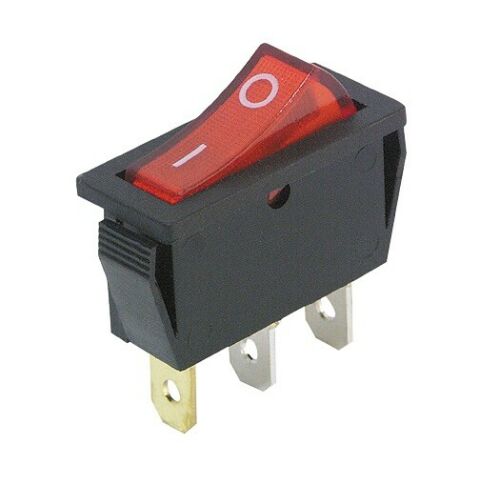

ich möchte zwischen einem 12V Akkupack und einem 12V Gleichstrommotor
einen Schalter einbauen, der mir bei aktiver Nutzung ein optisches
Signal aus gibt.
Irgendwie hapert es aber an meinem Wissen.
Der Akku und Motor funktionieren ohne Probleme. Ich habe hier auch einen
3 Pol-Schalter der auf 250V 6A AC  ausgelegt ist. Weniger als die
maximal Spannung sollte ja immer gehen und geht hier auch sprich der
Schalter schaltet. Aber wenn ich den Nullleiter (schwarze Kabel) an den
dritten Pol für die Beleuchtung anlege bleibt diese dunkel. Liegt das am
Wechselstrom (AC) des Schalters?
Welche Optionen haben ich? Spezieller Schalter oder eine LED (aus
Raspberry Pi Baukasten) dazwischenklemmen und wenn ja wie?

Danke, mit der Antwort kann ich etwas anfangen.
Wenn ich jetzt mit Porto nicht wieder 10€ extra ausgeben will, müsste
ich eine 12V LED vom Rapsberry Pi Bausatz ja dahinter/ parralel zur
Gimmbirne klemmen können also an 2 & 3 des Schalters. oder gibt es dann
irgendwelche zu erwartenden Probleme?
Danke
Gast #6768734
vergiss die möglicherweise im Schalter vorhandene Glimmlampe o.ä.
Wie schon im früherem Posting erfahren die LED so wie den Motor
anschliessen, also wenn du den Pluspol vom Akku schaltest kommt die
LED-Anode an den selben Anschluss wie der Motor. An die Kathode einen
Widerstand (~1k Ohm) und von diesem dann zum Minus-Pol des Akkus.

#6768954
He Leute, auch wenn dem TO wohl nicht anders zu helfen ist, aber das
rumpalavern mit schwarzem, grünem und rotem Draht ist doch unerträglich.
Und das schmerzlose Durcheinanderwürfeln von Netzwechselspannung (230V
AC) und 12v DC ist haarsträubend! Also der TO hat einen Schalter mit
eingebauter Lampe für 230 VAC und hat nun sicherlich kapiert, dass die
mit 12V DC nicht leuchten kann. Sein Schalter dagegen, wenn vielleicht
auch etwas überdimensioniert, kann den Motor problemlos schalten. Es
sind also 2 Möglichkeiten denkbar. Man besorgt einen Schalter mit einer
Kontrolleuchte für 12V DC oder man schaltet eine separate Kontrolleuchte
(für 12V DC) parallel zum Motor. Problem gelöst...
Gruß Rainer
Gast #6768958
Holger schrieb:
> Weniger als die maximal Spannung sollte ja immer gehen
Nein, bei DC ist selten mehr als 35V erlaubt, selbst wenn der Schalter
bei Wechselstrom mehr als 230V aushält.
Aber deine 12V sind kein Problem, auch Leuchtdioden gehen einfach an DC,
nur den für die nötige Helligkeit passenden Vorwiderstand brauchst du.
Holger schrieb:
> Schalter ist wie dieser
Na ja, dessen Lampe leuchtet nur bei 230V~, du müsstest ihn öffnen und
die Glimmlampe mit Vorwiderstand durch eine LED mit Vorwiderstand
ersetzen, was wegen angeschweisster Anschlussdrähte recht doof geht.
Einfacher ist es, eine externe LED anzuschliessen.
Einfach parallel zum Motor, dritter Kontakt am Schalter bleibt offen.
