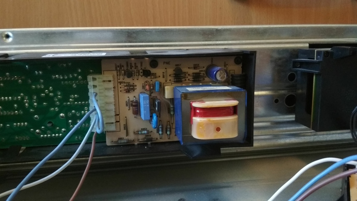

Ich habe hinten mal alles aufgemacht und optisch auf Schäden
kontrolliert, aber keine durchgebrannten Bauteile oder brüchige
Lötstellen erkennen können. Lediglich altersgemäße Ablagerungen.
Es fällt auf, dass die Bedienblende sehr heiß ist, wenn der Ofen
abschaltet.

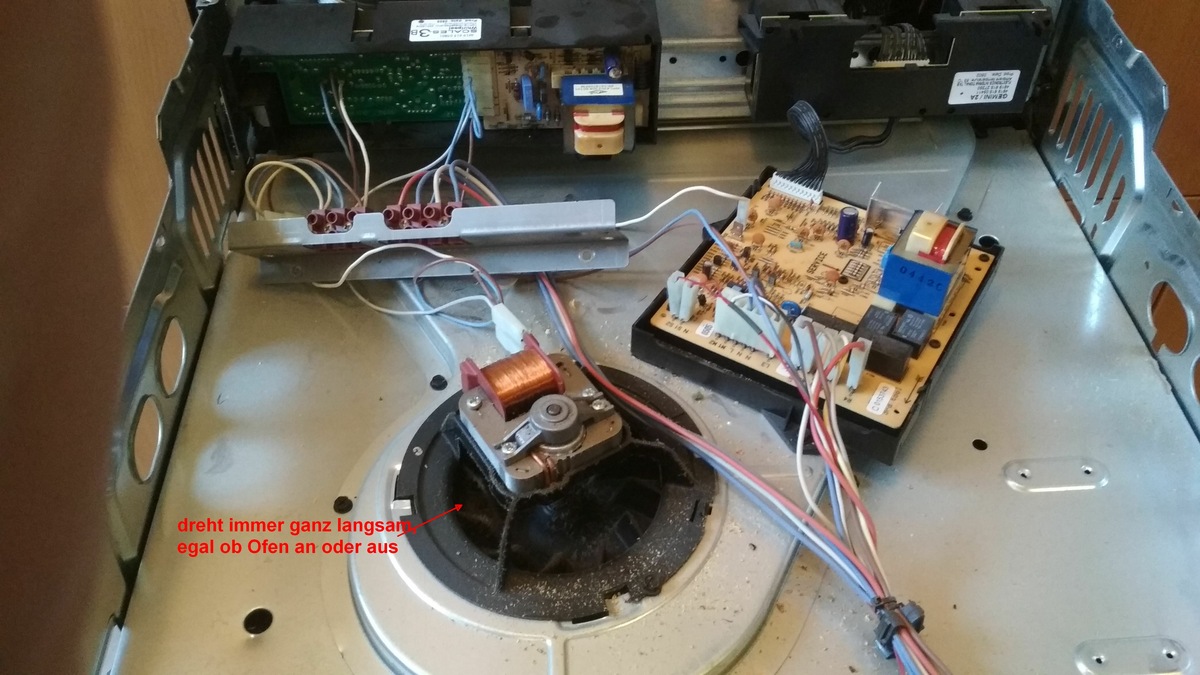

Desweiteren dreht dich der Ventilator oben auf dem Ofen ständig ganz
langsam, egal ob der Ofen eingeschaltet ist oder nicht. Sicherung an =
Ventilator dreht.
Wenn der Ofen an ist, kommt aus dem Schlitz zwischen Tür und Bedienteil
ordentlich Luft rausgeblasen, von daher würde ich erst einmal davon
ausgehen, dass der Ventilator i.O. ist.

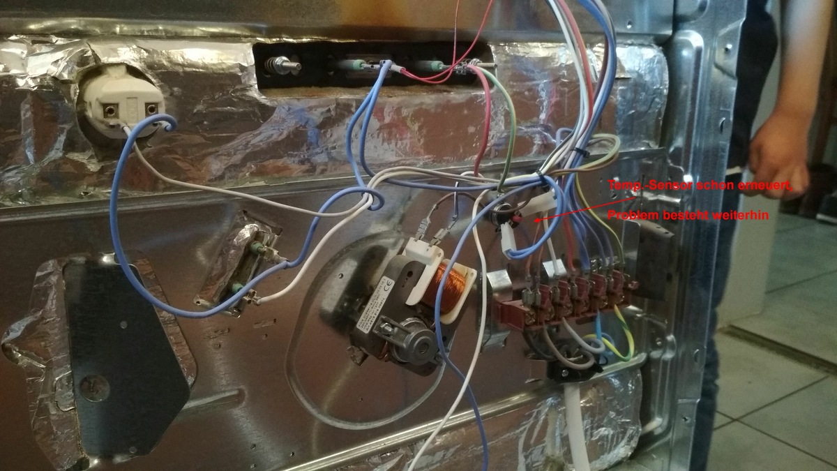

Den sehr einfach zu wechselnden Themperaturbegrenzer auf der Rückseite
hab ich schon getauscht, im Ergebnis aber umsonst.

Wenn der obere Lüfter nie richtig läuft, dann ist es kein Wunder, dass
der Ofen abschaltet. Prüfen den Motor indem du ihn direkt ans Netz
hängst. Das ist ja ein zweipoliger Spaltpolmotor, da erwartet man
2600rpm.

Da habe ich mich wohl missverständlich ausgedrückt. Der Lüfter dreht
langsam bei ausgeschaltetem Ofen sowie bei eingeschaltetem Ofen, wenn
dieser noch nicht heiß ist. Wenn ich auf 200°C aufheize, fängt der bei
der halben Aufheizanzeige an, ganz ordentlich Luft aus dem Schlitz zu
blasen.
Ich kann ja morgen trotzdem mal separat Strom drauf geben und schauen,
wie schnell das wird.
Gast #6768707
(1) Alle Flachstecker nachschauen, daß die wirklich fest sitzen und
guten Kontakt haben. Die am Herdanschluß auch. Bei Hitze dehnen die sich
aus und werden loser.

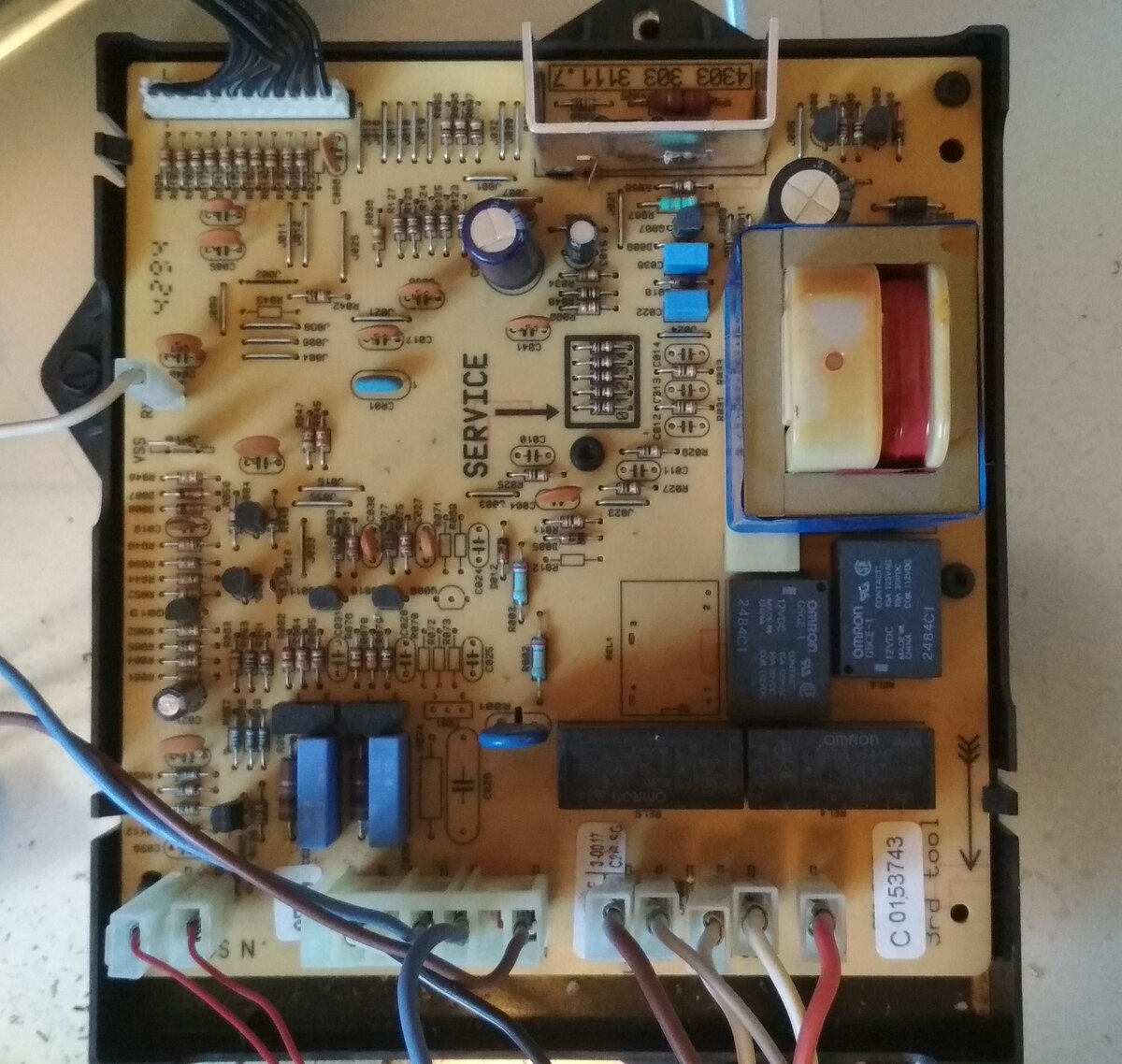

Gast #6771315
So, hab auf den Lüfter direkt Strom gegeben, der dreht schnell und macht
gut Wind. Ob es exakt 2600 Umdrehungen sind, kann ich jetzt nicht
garantieren, defekt scheint er so aber nicht zu sein. Und wie oben
geschrieben dreht er minimal langsam bis zur halben Aufheiztemperatur
und dann mit voller Drehzahl. Was ich bisher nicht herausfinden konnte
ist, ob der nach einiger Zeit aufhört zu drehen und dadurch dann die
Überhitzung verursacht. Jedenfalls ist der aus, wenn der Ofen auf STOP
ist.
Die Lüftungskanäle hab ich auch kontrolliert, die sind komplett frei,
die paar Staubkörnchen machen sicher keine Probleme.
Auch die Flachsteckverbinder sind alle so fest, die muss man mit Gewalt
runterziehen.
Da wird dann wohl die Elektronik hin sein, oder?
Gast #6772691
Jetzt brauche ich nur noch eine Glaskugel und dann weiß ich, welche der
drei Platinen einen Schuss hat. :/
