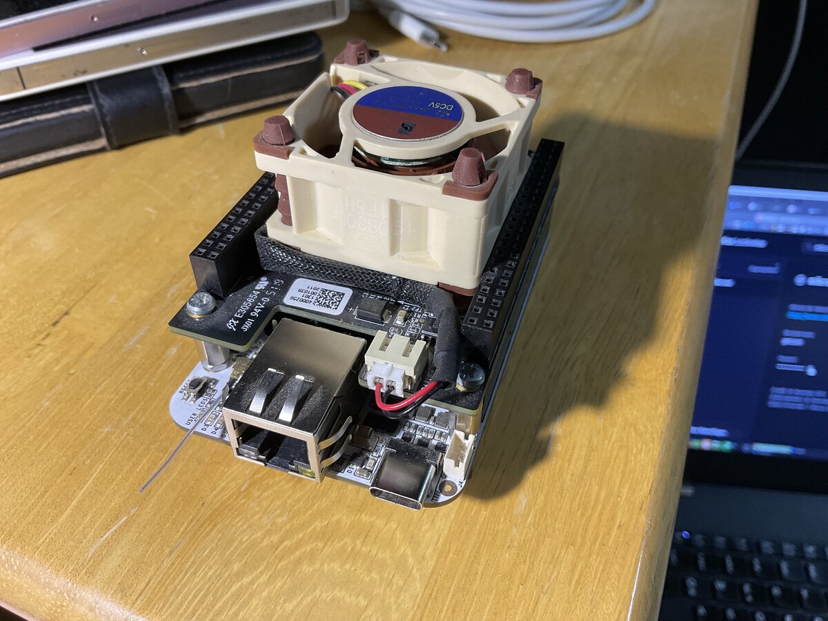

kennt jemand eine Quelle für ein "46 Pin GPIO Male to Female Ribbon
Cable"?
Hintergrund ist, dass ich für Steuerungszwecke einen Beaglebone Black
einsetze mit einem KNX Gateway Cape von Robert Budde. Der Beaglebone
Black kommt so langsam an die Grenzen seiner Ressourcen, u.a. sind mir
die 4Gb Flash zu wenig.
Da könnte ich mir zwar mit einer SDHC-Karte behelfen, aber schneller
wird der damit auch nicht.
Hätte noch einen Beaglebone AI hier, der aber aktiv gekühlt werden
möchte.
Das Fan-Cape hatte im Dauertest leider irgendwann einen Lüfterausfall,
also mechanisch nicht für Dauerbetrieb geeignet, daher habe ich ihn mit
einem Noctua-Lüfter ersetzt, der durchhält, aber auch 2,5cm "aufträgt".

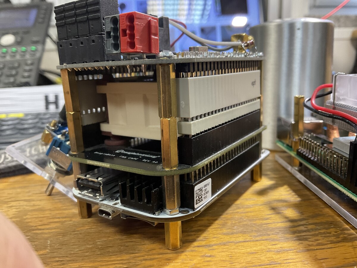

Dadurch ist ein weiteres Cape, wie das von Ropert Budde, nicht ohne
weiteres einsetzbar, es sei denn, man hat den Platz in einer
Unterverteilung. In Standard-UVs passt er dann nicht mehr.
Die Idee ist jetzt, das Cape neben dem Beaglebone AI in einem größeren
Hutschienen-Gehäuse unterzubringen.
Leider scheitert das aktuell daran, dass ich nirgends 46-Pin
Ribbon-Kabel finde.
Eine GPIO Connector-Platine käme mir noch in den Sinn, aber auch da wird
es dünn, da ich dazu lange 46-Pin Header bräuchte, die ich am AI
ersetzen müsste, um die Connector-Platine unter den AI zu bekommen.
Hat jemand vielleicht Quellen oder weitere Ideen?
Viele Grüße
Ralf

Solche Header werden bei PC/104 eingesetzt und sind erhältlich, z.B.
https://suddendocs.samtec.com/catalog_english/esq_th.pdf
https://www.reichelt.de/at/de/pc104-bus-federleiste-64-pol-einpresstechnik-12-2mm-pc104-64e-12-p89833.html?r=1
(zurechtsägen)
