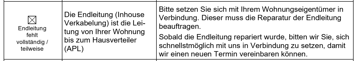

ich habe seit kurzem einen neuen Internetprovider. Deren Techniker
konnte allerdings am Tag der Freischaltung hier vor Ort das Internet
nicht einrichten. Seine Aussage: Die hausinterne Verkabelung von meiner
Telefondose in der Wohnung zur Glasfaser-Verteilerbox im Keller wäre
nicht durchgängig. Siehe hierzu auch der angehängte Screenshot.
M-Net hat mir versichert, dass sie da nichts machen können und dafür die
Hausverwaltung zuständig ist. Also habe ich mit meinem Vermieter
gesprochen und nach wochenlanger Verzögerung war heute der Elektriker
da, der die Sache angesehen hat.

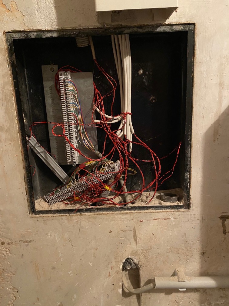

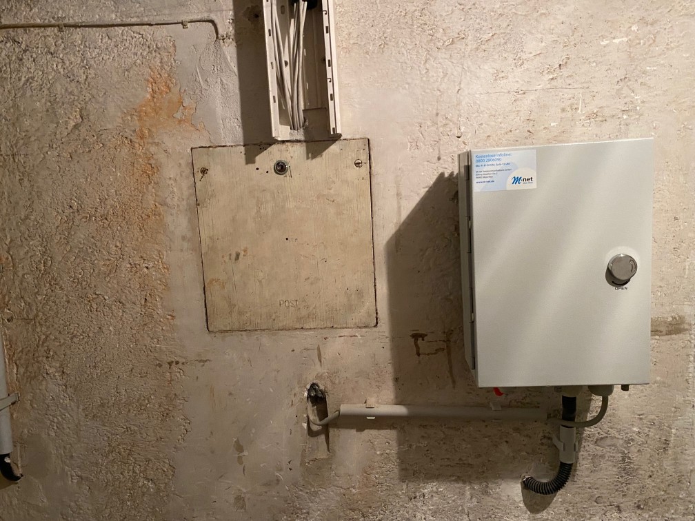

Offenbar war der ursprüngliche Techniker zu doof, das Kabel zu finden.
Mein Telefonsignal kommt hinter einer Abdeckung an. Über eine
Crimpschiene kann die Leitung direkt mit den Leitungen verbunden werden,
die in die Glasfaserbox führen.
Die Abdeckung lässt sich nur mit sogenanntem Telekom Monopolschlüssel
öffnen, weswegen wir vermuten, dass der Techniker da nicht rankommen
wollte. Die Elektriker haben die Box mit einem Schraubenzieher
aufgefummelt.
Oder hat der Techniker vom Provider doch richtig gehandelt, dass er
nicht unter die Abdeckung geschaut hat, weil er ja besagten Schlüssel
nicht hat? Aber wer ist dann zuständig? Die Elektriker konnten ja auch
nicht wissen, wo sie den Draht anstecken, denn sie haben ja keine Ahnung
von der Verkabelung in der Glasfaserbox!

im Keller kommt die Glasfaser an. Von der M-Net box bis in die Wohnung
führt über diesen besagten Verteilerblock hinter dem Monopolschlüssel
ein zweiadriges Kupferkabel das in meiner Telefondose endet.

Ja. Das heißt im Keller ist ein DSLAM in dieser Providerbox und die
wollen von dem Telekom APL/EVz der da auch hängt die Doppeladerleitung
in Deine Wohnung runternehmen und mit deren Gerät verbinden.
Formell korrekt muss Dein neuer Provider die Telekom beauftragen die
Leitung zu Deiner Wohnung da runterzunehmen und dann darf der Techniker
des neuen Providers diese Leitung mit Erlaubnis des Hauseigentümers
(ggf. Besitzers) auf seinem Gerät auflegen.
In der Theorie ist das ein Eingriff in eine von der Telekom betriebene
Einrichtung an der andere Teilnehmer angeschlossen sind. In der Praxis
klingelt der Monteur des neuen Providers das wahrscheinlich von Deiner
Wohnung aus durch und macht das einfach.

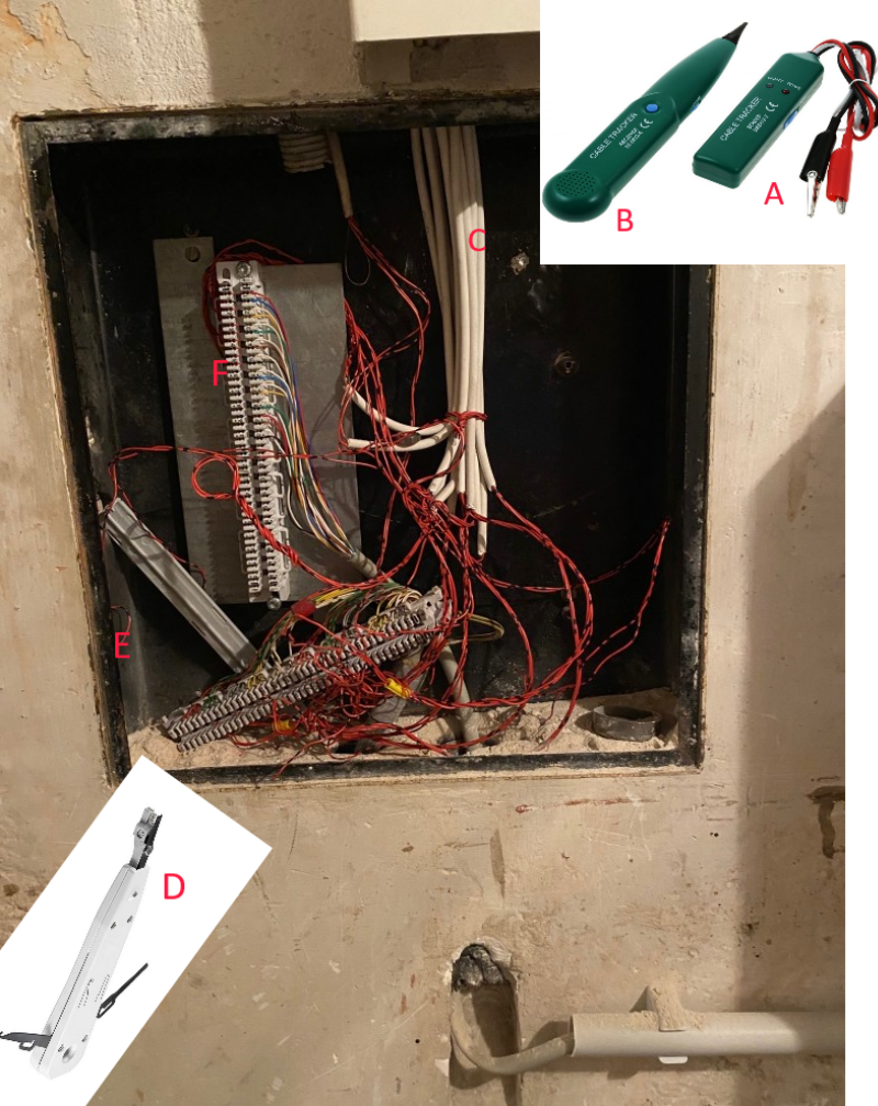

Diesen Sachverhalt hättest du dem Techniker des neuen Internetproviders
nicht verheimlichen sollen.
Er hätte oben an der Dose in deiner Wohnung sein Piep-Dingens dran
gestöpselt, wäre in den Keller gegangen, und hätte das passende Ende der
Leitung gefunden.

teile doch dem Provider mit, dass der von ihm beauftragte
Servicetechniker zu ungeschickt war, sei Pieps-Dingens an deine DSL-Dose
zu hängen (so du eine hast, auch wenn die 5 Jahre unbenutzt war), und
die Leitung zu verfolgen bis in den Keller. Dadurch wären dir Kosten
entstanden, welche durch einen geschickteren Techniker vermeidbar
gewesen wären.
Den Nachweis DASS eine Leitung bis zum Keller führt, hast du ja (durch
die Aktion des beauftragten Elektrikers)

Der Provider hat dann ein Schreiben geschickt, siehe sein Bild, dem man
auch erstmal vertraut.

Der Anschlußinhaber hat auf Grund einer Falschmeldung des Providers,
diese Dienstleistung über den Hausverwalter beauftragt. Es wurde ein
Mangel gemeldet.

Also MNet hat neben den Telekomverteiler ihren Glasfaserkasten (ich weiß
wirklich nicht, was da drin ist!) gesetzt. Die Kupferleitungen von dort
wurden bereits in den Verteiler reingelegt, damit man das umklemmen
kann. Keine Verlängerung nötig, alles physikalisch nicht so wild.
Der Techniker hätte das nur machen müssen. Das weiß ich jetzt.
Vermutlich hat er sich nicht getraut, das zu machen - vielleicht weil er
es gar nicht darf. Aber dann hätte sich MNet darum kümmern müssen, dass
das umgeklemmt wird, als ich den Vertrag abgeschlossen habe. Die haben
die Box gesetzt. Die haben den Vertrag verkauft. Stattdessen haben sie
behauptet, meine Leitung wäre defekt.
Ich hab euch mal eben Fotos gemacht, und da mir die Telefonabdeckung
nach dem Elektrikerbesuch heute direkt entgegengekommen ist, als ich sie
mit der Hand berührt habe, gibt's auch Bilder vom Innenleben.
Mir ist nach euren Aussagen immer noch nicht klar wer denn jetzt
eigentlich dafür zuständig gewesen wäre, das umzuklemmen?
Meine Leitung hängt derzeit in der Luft. Aber ich weiß nicht, ob das
nicht bereits vor den Elektrikern so war.

Was jetzt wohl passieren sollte:
- Teil A mit der Zweidrahtleitung aus Deiner TAE-Dose in der Wohnung
verbinden.
- Teil B an die Aderpaare halten die aus dem Strang C von oben
eingeführt sind bis es irgendwo am lautesten klingelt. Das könnte E sein
die so schön nach links gelegt wurde.
- Teil D benutzen um auf dem Patchfeld F die gefundene Leitung mit immer
anderen, noch nicht verbundenen, Leitungen zu verbinden bis Du Internet
hast.
Das alles muss der Techniker von Deinem ISP jetzt umsonst machen.

Gut ist, dass der TO die Nachricht vom Internetprovider schriftlich hat
(angehängte Datei im Eingangsbeitrag)

So. Techniker war da. Hat das im Telekom APL angklemmt. Router
angesteckt. Läuft. Wieder gefahren.
