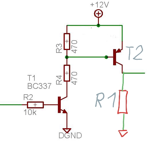

Ich habe eine Platine die 12V bekommt. Zusätzlich bekommt die aber
nochmal +12V als "Key" Bzw. Signal, das die Platine arbeiten soll (Liegt
"Key" an, tut sie was. Will man die Platine rebooten unterbricht man
"Key" kurz).
Jetzt habe ich also einmal:
+12V als Stromversorgung
-12V als Ground
+12V als Signal
Die Signalleitung zieht max 100mA.
Wie bekomme ich das jetzt am einfachsten von einem ESP32 (3.3V)
geschaltet?
Geht nicht um die Programmierung.
Das erste mal das ich mit einem diskreten Transistor arbeiten werde.
Brauche ich jetzt also einen P-Kanal MOSFET? Schließlich kann ich nicht
mit einem N-Kanal die -12V schalten, weil ich damit quasi der ganzen
Platine den Saft abdrehe statt nur "Key" zu unterbrechen und damit einen
geordneten reboot auszulösen.

Und wieviel brauchst du minimal? Es wäre ja energetisch eigentlich
völliger Blödsinn, wenn man allein zum Einschalten einer "Platine"
dauerhaft 1,2W verheizt. Etwas anders sieht es aus, wenn diese 1,2W
einfach nur die Spannungsversorgung des Logikteils ist.

Danke für den Vorschlag. Jedoch schaltet der BTS4140N über Ground. Dann
brauche ich wieder einen NPN der mir mein ESP32-Pin HIGH auf Ground
schaltet, damit wiederum der BTS4110N seinen Dienst verrichtet. Das
kommt mir irgendwie doppelt gemoppelt vor.

Ist das KEY Signal > 9V Beginnt die Engine-MCU mit dem self check und
fährt hoch.
Ist das Key Signal < 6V Beginnt die Engine-MCU mit dem shutdown indem
sie sich z.B. entläd. (Ist Key 6> && <9 ist das ein Fehler)
Das Key Signal muss in einigen Fällen gezielt unterbrochen werden (<6V)
um ein Reboot auszulösen.
Dies ist nötig, wenn die Engine-MCU einen bestimmten Fehler entdeckt hat
(Z.B. Wenn die 380V Motorversorgung unter einen Schwellwert fällt,
verbleibt sie in einem Fehlermodus bis zum Neustart)
Der Neustart über KEY Signal wird explizit für solche Fehler gefordert.

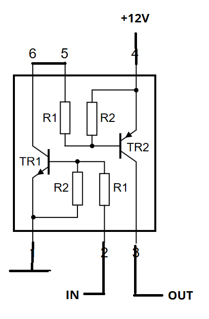

quatsch!! ein Transistor mit Vorwiderstand 4,7 kohm plus Diode an doe
Basis, tuts auch, fertig!  Wenn nur 3,3 V vorhanden sind zum Steuern,
reichtcauch 2,2 K.
Auf Nummer sicher geht man, um galvanische Trennung zwischen
Steuerspannung und geschalteter Versorgung  das ganze über einen CNY17
o.ä. anzustejern. Der Optokoppler schützt hier den Steuerpin. Zumal dann
auch einfach über Pin 4 und 1 die interne IR-Diode nur über einen
Vorwiderstand 330 Ohm mit den 3,3 V angesteuert wird., die das
Steuerteil liefert.
