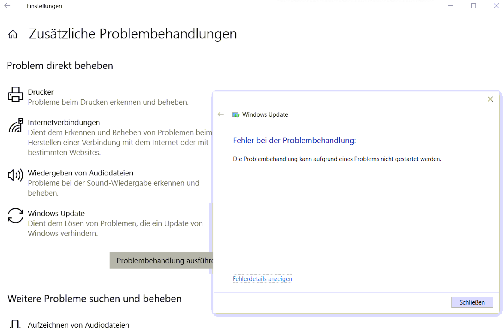

Georg A. schrieb: > aber jetzt will das NB nichts mehr mit 20H2 zu tun haben und bietet mir > die Möglichkeit gar nicht mehr an. Das nennt man künstliche Intelligenz. Beim ersten Mal Finger verbrannt...
