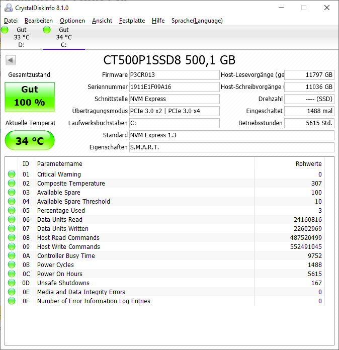

Inzwischen habe ich die Crucial SSD als Übeltäter im Verdacht, da die
Platte beim Crystal-Mark-Test plötzliche Geschwindigkeitseinbrüche
zeigte. CrystalDiskInfo zeigt allerdings keine Auffälligkeiten (s.
Anhang). Die Schreibleistung ist mit 11TB auch noch weit von den
garantierten 300TB entfernt und die Temperatur ist auch nicht
besorgniserregend hoch. Ich habe mir dann mal die
Crucial-Storage-Executive Suite heruntergeladen. Auch hier alles im
grünen Bereich, allerdings bringt der Selbsttest den Rechner
reproduzierbar zum Absturz. Um sicher zu gehe, dass es nicht am Board
liegt, habe ich die beiden SSDs getauscht. Nun scheint wieder alles OK
zu sein, der Rechner bootet so schnell wie zuvor und Bluescreens sind
bisher noch nicht aufgetreten. Allerdings meldet der Crucial-Selbsttest
nun stets einen IO-Fehler an der System-SSD.
Meine Vermutung ist, dass ein Pin auf der SSD-Karte eine schlechte
Lötstelle hat und insbesondere bei hoher Last wegen steigender
Temperaturen (Wärmeausdehnung) zu intermittierenden Ausfällen führt. Wie
kann man das testen? Kältespray? Ich würde die SSD gerne bei Crucial
reklamieren, da ich noch Garantie darauf habe.
Gast #6771273
Wenn der Rechner beim Booten aus dem ausgeschalteten Zustand (=kalt) das
Problem hat, dann halte ich die Wärmeausdehnung-Vermutung nicht für
tragfähig. So schnell wird es nicht dadurch zu zusälligen fehlern
kommen.
Gast #6771282
> (=kalt) das
> kommen.
Den gleichen Fehler hatte ich bei einer Crucial MX300, da habe ich die
Steckerleiste des SATA-Anschlusses nachgelötet, dann war er weg.
Gast #6771611
Probier auch mal mit Linux (Live-DVD) den SMART auszulesen (zB.m.
'gSmartControl'). Das ist deutlich umfangreicher (auch komplexer) als
Crystal-Disk. Dreifach  hält besser.
