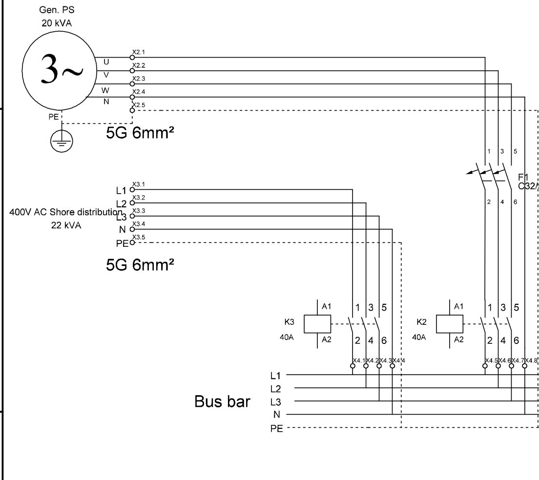

Moin zusammen, ich habe hier ein Dieselaggregat mit dem ich ca. 20kVA
erzeugen kann. Bisher ist es so dass nur L1 bis L3 über ein 40A Schütz
geschaltet werden wenn der Diesel gebraucht wird. Ich möchte nun auch
den N mit schalten. Passt dafür das LADN22 von Schneider?
Bei symmetrischer Belastung sollte ja kein als zu großer Strom über N
Fließen aber wie ist es bei unsymmetrischer Last?
Viele Grüße und schonmal danke für die Hilfe

L1, L2, L3 sind Phasenverschoben. So auch der Rückstrom über den N. Bei
symmetrischer Last an allen 3 Phasen addiert es sich im N zu 0A. Daher
muss der N maximal einen Außenleiterstrom tragen. Wenn an einer Pause
viel kapazitive Last und an einer anderen viel induktive Last hängt,
kann es theoretisch auch doppelter Außenleiterstrom sein. Das tritt aber
heutzutage kaum auf, alle Verbraucher über 75W müssen ihren
Leistungsfaktor korrigieren.
Viel wichtiger wäre es, sicheren N-Kontakt zu gewährleisten. Wenn der
weg ist, bekommt ein schwacher Verbraucher 400V drauf gebraten.
Black D. schrieb:
> LADN22
Warum Zusatzkontakt? Warum kein zweites Schütz, was den N zuerst
einschaltet und zuletzt trennt? Auch FI-Schutzschalter machen das so...
mfg mf

Black D. schrieb:
> Ich möchte nun auch den N mit schalten. Passt dafür das LADN22 von
> Schneider
Merkwürdiges Ding ohne Angabe von 230V.
Wohl für den amerikanischen Markt.
.Es schaltet jedenfalls nur irgendwas zwische 1 und vielleicht 3A, also
zu wenig.
Ein Schütz mit 4 Kontakten schaltet ohne Hilfsmittel N. Sorge nur dafür,
dass N an dem Kontakt liegt, der zuerst schliesst und zuletzt öffnet.
Bloss warum sollte man N schalten ? Eine Generatorspannung ist
potentialfrei, hat man die verwendeten Phasen unterbrochen, fliesst auch
über N kein Strom mehr.
Gast #6771370
Ich muss N aber trennen weil ich nach dem Generator auch die Möglichkeit
habe Strom vom Land zu beziehen über eine CEE Steckdose und wenn dann N
und PE beim Generator verbunden sind fliegt der Fi vom Land raus.

K3 und K2 sollten mit Hilfskontakten gegeneinander verriegelt werden.
Hast du tns oder tncs?
Bei tncs würde ich die PE N Verbindung im Generator von jemandem mit
Ausbildung trennen lassen. Wenn das nicht möglich ist müssen sowohl N
vom Gen als auch vom Netz getrennt werden, da sonst bei gescahltenem
Schütz eine Schleife über Generator- Schutzleiter -FI - Schutzleiter PEN
trennung Null -FI - Generator entsteht. Die Ausgleisströme lösen den
dann aus.
Sg
FYI: die TAB deines Netzbetreibers machen zu solchen Basteleien strenge
Vorschriften
#6771742
Sorry, hab überlesen, dass es um ein  Boot geht.
Solange der Stecker getrennt ist brauchst du kein 4 pil Schütz bei der
Landstromversorgung. Wenn der Generator bei eingestecktem Kabel laufen
soll ( wechsel zwischen land und gen durch schütze) brauchst du zwei
vierpolige.
Sg

Über das manuelle Trennen (= Stecker oder Schalter) wurde ja schon
gesprochen. Das ist eini der preisgünstigsten Möglichkeiten es
auszuführen.
Der wirklich wesentliche Hinweis ist:
N muß als erster Kontakt verbinden und als letzter (nach L1 L2 L3)
trennen.
Das ist bei (manuellen) Umschaltern Netz/Aus/Notstrom z.B. gegeben.
Bei "normalen" Lastschützen ist die zwangsläufige Reihenfolge aber nicht
gewährleistet.
> Warum kein zweites Schütz, was den N zuerst einschaltet und zuletzt trennt?
Das macht ein sehr komplexe Ansteuerung nötig, wenn es unter allen
Versorgungsbedingungen zuverlässig funktionieren soll.

Black D. schrieb:
> Wie schlimm ist es denn wenn der Neutralleiter eine Millisekunde später
> dazu geschaltet wird?
1 Millisekunde kann OK sein, 10 Millisekunden definitiv nicht, das ist
eine ganze Halbwelle. Also denkt man darueber gar nicht nach, sondern
schaltet N gar nicht.
