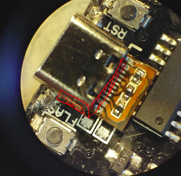

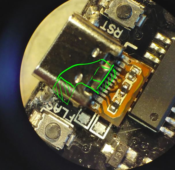

Aktuell ist das im Bild gezeigte flex PCB ((OSH Park:
https://docs.oshpark.com/services/flex/) noch nicht flexible genug.
Mein erster Ansatz wäre:
- slots an den Faltstellen oder zumindest nicht benötigtes Kupfer und
Lötstop entfernen
- möglichst dünne traces
- kleinere Bauteile (0201 oder 01005)
- Design ändern: einmal um den Connector falten, sodass die Wiederstände
auf der Rückseite von der Typ-C Buchse landen (muss natürlich geklebt
werden).
Jedoch gibt es zwei Möglichkeiten:
- seitlich an der Buchse vorbei
- über die Buchse drüber
Beide Möglichkeiten haben natürlich Vor- und Nachteile, jedoch was wäre
in dem Fall bevorzugt?
