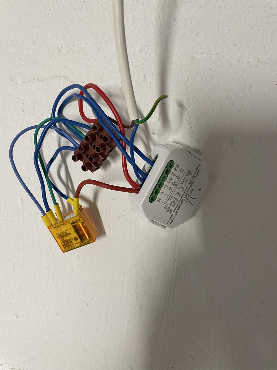

OP #6771527
Bilder kann ich machen wovon genau? Schaltplan - müsste ich mal gucken
habe nichts vernünftiges zum Zeichnen.
Vielleicht hilft es so schon?
Anschluss Ventilator 230VAC:
N - Richtung A
N - Richtung B
N - Jalousie Klappe
L - Phase
Relais:
Spule hängt an Richtung A und Phase L
Relais Input 1 (stromloser Zustand): N Richtung B
Relais Input 2 (Spule führt Strom): N Richtung A
Relais Output: geht zur Jalousie Klappe
Im Endeffekt geht es darum, dass die Jalouse automatisch mit öffnet
sobald N an Richtung A oder B geschaltet ist.

Gast #6771827
Bruno F. schrieb:
> Du kannst ziemlich sicher sein, dass sich dagegen eine Menge
> einwenden läßt.
In der Tat, gegen diesen Vorschlag lässt sich wirklich viel einwenden.
Stefan P. schrieb:
> Kann es sein das der Ventilator Spannung zur Spule induziert?
Kann es sein, dass du Relaisspule und Last in Serie geschaltet hast?
Deine Formulierungen und dein Foto könnten das zumindest vermuten
lassen. Also zeichne bitte endlich einen übersichtlichen Schaltplan, wo
man das klar erkennen kann.
Falls Relaisspule und Last tatsächlich in Serie liegen: das geht so
nicht (außer in glücklichen Ausnahmefällen). Relaisspule und Last wollen
beide die volle Spannung sehen, damit sie korrekt funktionieren. Wenn du
sie in Serie schaltest, teilt sich die verfügbare Netzspannung auf beide
auf, du hast an beiden jeweils undefiniert Spannungen anliegen.
#6771850
Ganz toll. Das Bild zeigt zu 85% weisse Wand und das worauf es ankommt
-nämlich wo genau welche Kabel hingehen sieht man nicht.
Die Beschriftung des "Steuergeräts" ist auf dem Kopf und dank des
Winkels und der schlechten Beleuchtung zumindest für mich alten Sack
fast nicht zu erkennen.
Da müsste ich erst mal das Bild holen, drehen und vergrößern.
Hier nochmal der Link bzgl Bildgestaltung der direkt über dem
Eingabefeld für das Erstellen eines Beitrags steht. Bitte lesen und
beherzigen, ansonsten muss man vermuten dass du gar keine Hilfe willst
sondern nur trollst.
https://www.mikrocontroller.net/articles/Bildformate

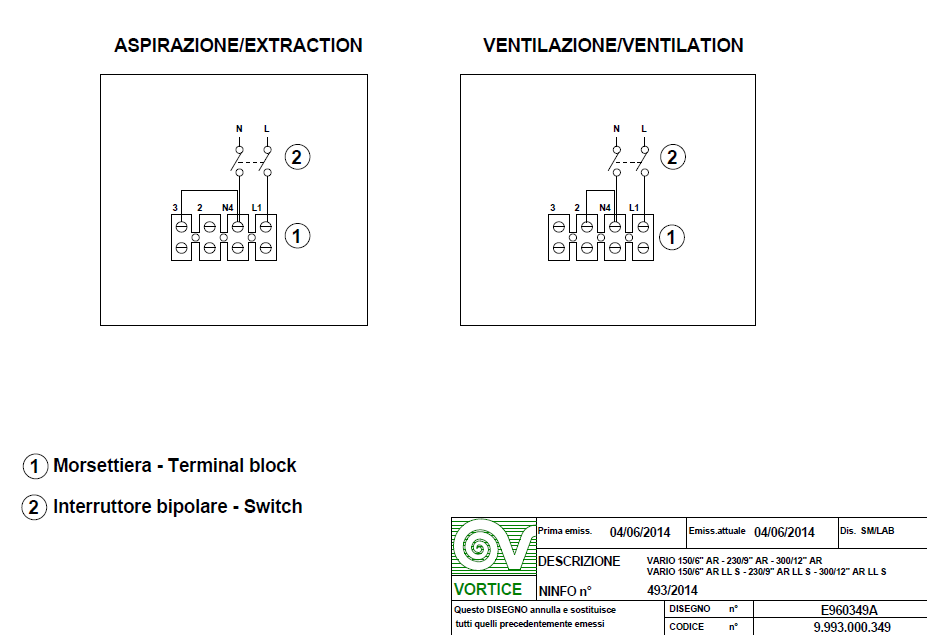

#6771948
Lothar M. schrieb:
> Gehts jetzt um eine Jalousie oder um einen Ventilator?
Ich habe mal nach dem Typ "VORTICE 230/9" AR" gegoogelt. Das ist soweit
ich gesehen habe ein Fensterventilator. Allerdings hat mir dann ehrlich
gesagt die Lust gefehlt weiter nach einem Datenblatt mit Schaltschema zu
suchen.
Vieleicht hat er eine elektrisch steuerbare Jalusie/Rollladen vor dem
Fenster den er damit automatisiert öffnen/schliessen will.
Wie gesagt, irgendwie sieht es für mich aus als will sich der TO nicht
viel Mühe mit seiner Beschreibung geben.

(Firma: matzetronics) #6772006
Ja, natürlich. So ein Motor mit 3 Anschlüssen verhält sich wie ein
Transformator mit Mittenanzapfung. Wird er über Anschluss A und L
gespeist, kommt an Anschluss B eine Spannung gegen L raus. Die
Wicklungen befinden sich ja auf dem gleichen Kern und deswegen induziert
die Wicklung A-L eine Spannung in Wicklung B-L und umgekehrt.
Gast #6772049
Stefan P. schrieb:
> Na will jemand dien bunten Kabeln und meine schlechten Lötstellen sehen?
Ja, weil es oft genau an solchen Stellen scheitert.
An deinem Foto kann ich aber zu wenig erkennen. ich sehe da ein weißes
Kabel von dem nur 2 Adern verwendet wurden. Wo kommt das her bzw wo geht
es hin?
Und womit sind die beiden Relais verbunden, nur mit sich selbst? Welchen
Sinn ergibt das? Oder ist das weiße Ding kein Relais? Was ist es dann?
Man kann nicht einmal die Beschriftung erkennen.
Moderator (Firma: Titel) Persönliche Seite #6772057
Matthias S. schrieb:
Ich würde hier diesen Ansatz probieren:
                         Relaiskontakt
  L --------o--------------------.
     | L  +-'                    '-----+ 4  |
     | L1 +-----------o----------------+ 3  |
     | L2 +-----------+-----o----------+ 2  |
     | N  +-.         |     |     .----+ 1  |
    Zigbee  |      Relaisspule +  |    Lüfter
            |      Vorwiderstand  |
  N --------o---------------------'
Wegen der Trafofunktion des Motors müsste eigentlich ein Relais mit 460V
Spulenspannung genommen werden(**). Ein entsprechender Vorwiderstand in
der Größe des Spulenwiderstands (beser natrürlich mehrere kleinere wegen
der Spannungsfestigkeit) mit der passenden Leistung hilft hier weiter.
(**) Ich würde das aber sicherheitshalber nochmal nachmessen...
Moderator (Firma: Titel) Persönliche Seite #6772072
● Des I. schrieb:
> wofür ist hier das Relais nötig?
Ich tippe mal für die Richtungsumschaltung. Denn wenn keine
Richtungsumschaltung für den Lüfter nötig ist, dann ist auch das Relais
unnötig. Man könnte einfach "ASPIRAZIONE" oder VENTILAZIONE" fest
verdrahten.
Auf diese Art läuft der Lüfter auf "VENTILAZIONE" wenn entweder L1 oder
L2 aktiv ist:
  L --------.
     | L  +-'                  .----+ 4  |
     | L1 +------o-------------o----+ 3  |
     | L2 +------'                  + 2  |
     | N  +-.                  .----+ 1  |
    Zigbee  |                  |    Lüfter
  N --------o------------------'
