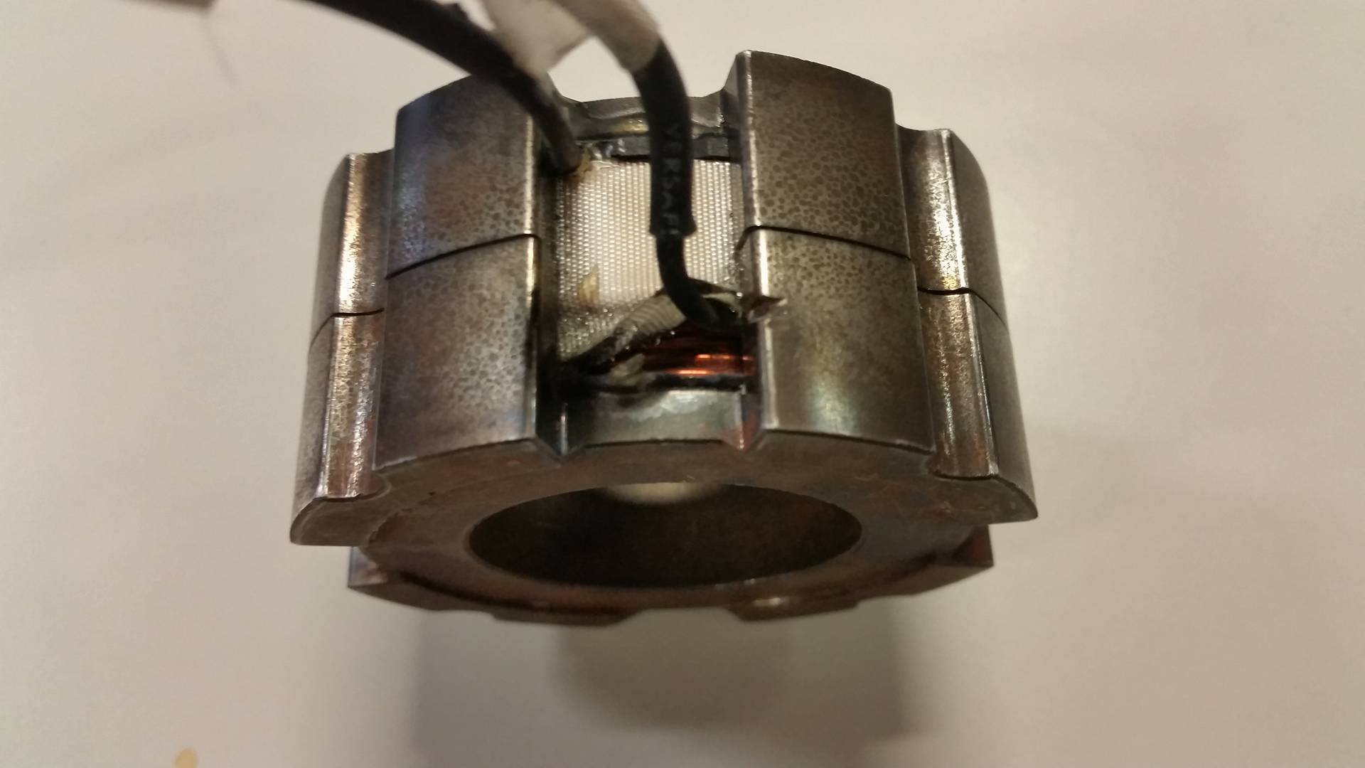

kann mir zufällig jemand eine Hausnummer sagen, mit welchen Kosten bei
der Herstellung von Magnetkernen aus Soft Magnetic Composites bei
kleinen Stückzahlen zu rechnen ist? Konkret geht es um einen Magnetkern
für einen Moving Magnet Linearmotor. Auf den Bilder ist beispielhaft der
Stator des Linearmotors von einer Stirling Kältemaschine der Firma
Twinbird dargestellt. Ich will mir sowas ähnliches bei Gelegenheit
selber bauen. Der dargestellte äußere Stator besteht aus zwei gleichen
Hälften mit ca. 7 cm Durchmesser, die jeweils ca. 150 g wiegen. Dazu
kommt noch ein innerer Stator in Form einer einfachen Hülse (nicht
dargestellt). Man bräuchte also insgesamt zwei Formwerkzeuge, die
wahrscheinlich den Großteil der Kosten ausmachen, da es im Prinzip nur
um einen Prototyp zu Forschungszwecken geht.

Schon mal darüber nachgedacht wen's nur um 2 Stücke geht mit 3D-Druck
fertigen zu lassen?
Und ja das geht, mann kann auch solche Sachen drucken ;-)
Und wahrscheinlich einiges Günstiger als eine Form herstellen und dann
gießen.
Für Standard SMC wäre sonnst das eine Ansprechadresse:
https://www.sintex.com/de/magnettechnik/smc-soft-magnetic-composites

Ich habe tatsächlich schonmal über einen 3D gedruckten Statorkern mit
Proto-Pasta Magnetic Iron Filament nachgedacht, aber die magnetischen
Eigenschaften sollen ziemlich bescheiden sein und Datenblätter mit
belastbaren Werten bekommt man von denen schon gar nicht. Es soll halt
wirklich nicht nur ein Antrieb werden, der sich irgendwie bewegt,
sondern der auch eine Funktion erfüllt.
Theoretisch müsste man Magnetkerne auch mit Laser Powder Bed Fusion
(LPBF) herstellen können, aber mir wäre nicht bekannt, dass es dafür
bereits Pulver gibt.
Bei Firmen wollte ich noch nicht gleich anfragen, weil ich noch nicht
soweit bin, dass ich jetzt gleich was kaufen möchte. Mir geht es mehr
darum, herauszufinden, ob ich mit einem Stator aus Soft Magnetic
Composites eventuell schon in Preisregionen liege, die ich mir privat
sowieso nicht mehr leisten kann.
Doch gibt es :-)
Wir stellen beispielsweise Minilautsprecher und Drosselkerne auf die
Weise her ;-)
Es gibt mehre Firmen die 3D-Druck mit Metallpulvern herstellen.
Beispiel:
https://encee.de/desktop-metal/shop-system
Da kann man auch Muster fertigen lassen.

Wenn es nur um Einzelstücke geht ist es vielleicht billiger besseres
Magnetmaterial einzusetzen und die Teile mittels Drahterosion aus einem
großen Block zu schneiden. Dieser kann anschließend belibig magnetisiert
werden.
Wir haben damals mit Vakuumschmelze gearbeitet. War nicht mal so obszön
teuer.

Der klassische Kern wird in polierten Hartmetallformen gepresst,
gebrannt, geschliffen. Das willst Du nicht bezahlen für kleine
Stückzahlen.
Aus größerem Blöcken Schleifen mit diamantbesatz geht auch.
Keramisch hart, bruchendfindlich, viel Wasser, kleiner Vorschub, viel
Ausschuß.
Drahterrosion hängt vom Material ab.
