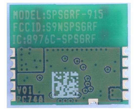

Hi zusammen,
ich muss auf einer Platine ein SMD Modul entlöten (SPSGRF-868 für die
dies interessiert :-)). Ich hab allerdings keine rechte Ahnung wie ich
das für Platine und Modul zerstörungsfrei hinkrieg. Ich verspreche mir
von dem Entlötlot (oder wie man das nennen will) von Chipquick
(https://www.chipquik.com/store/product_info.php?products_id=210005)
eine realistische Chance (bei Erfahrungen bitte gerne mitteilen).
Hätte einer von euch einen kleinen Rest für aufgerundetes Porto damit
ich das mal ausprobieren kann?
Liebe Grüße Marc

Ich hab mal nach dem von dir genannten Bauteil oder was das ist gesucht.
Da entdecke ich bloss ein 4 Pin Bauteil und irgendein graues Kästchen,
von dem ich nicht erkenne, wie das verlötet ist. Falls dieses 4pol Teil
gemeint ist.
Das sollte sich auch mit nem normalen Lötkolben entlöten lassen. Einfach
jeden Pin einzeln erwärmen und mit ner irgendwie gesockelten Nähnadel
oder ähnlichem dünnen spitzen Teil den Pin nach oben biegen. Das ganze
halt 3 mal. der verbleibende ist dann kein Problem mehr.
von Marc Z. (marc123454321)
Hi Uli,
danke für die Antwort. ICh spreche von folgenden Teil
https://www.digikey.de/product-detail/de/stmicroelectronics/SPSGRF-868/497-15955-ND/5400221.
Bei TQFP Gehäusen hatte ich mit deiner Methode (sogar schon mit 144
Beinchen) erfolg, wahlweise auch mit dem "durchziehen" eines Drähtchens.
Auch wenn das Bauteil nachher eher fragwürdig aussieht.
Bei dem aktuellen Bauteil gibt es aber keine Beine zum verbiegen und
auch keinen Spalt zum "hebeln". Es sitzt flach auf und lässt sich nicht
lösen.
Meine Sorge bei Heißluft ist, dass ich die empfindlichen Funkbauteile
die in der Mitte sitzen sehr stark erwärme bevor z.B. der Ground Pin
sich lösen lässt, immerhin sitz der ja auf einer relativ großen
Groundplane sitzt. Speziell da ich wenig Erfahrung damit habe.

von Uli S. (uli12us)
Dann reden wir schon vom
selben.https://de.farnell.com/stmicroelectronics/spsgrf-868/hf-transceiver-500kbps-870mhz/dp/2762767?mckv=s4F5WRw6Q_dc%20|pcrid||plid||kword||match|e|slid||product|2762767|pgrid|%201364494677321071|ptaid|pla-4588880499679184|&msclkid=88e7153b791d1a2b2298743ae8d148ff&CMP=KNC-MDE-GEN-SHOPPING-SEMICONDUCTORS/
Du meinst also dieses graue Kästchen ohne sichtbaren Anschluss. nicht
das 4Beinige mit Muster, das auf der Rückseite oben liegt.
Da ist leider das einzige was mir einfällt entweder Heissluft oder
Infrarot.
Ich müsste es mal ausprobieren, ob man das mit nem modifizierten
Auto-Zigarettenanzünder löten kann. Achja, falls du das probieren
willst, mal dir das Bauteil mit nem schwarzen Edding an.
Sinnvoll ist ausserdem,die Platine selbst erstmal ordentlich
vorzuheizen, dann ist der Temperaturunterschied, der durch die Heizung
von oben aufgebracht werden muss, nicht ganz so gross.
von Patrick L. (Firma: S-C-I DATA GbR) (pali64)
Also diese Teile hole ich immer mit der Lötzange runter.
Mit dem Heißluftfön, zerstört man diese, da sich alle teile darauf auch
verabschieden.
Empfehle dir dazu:
https://www.amazon.de/dp/B00HKJP8GU?tag=savemoney08-21&linkCode=ogi&th=1&psc=1
Das ist kleine Menge für wenig Geld.
Damit die Pins benetzen, dann mit einer Lötzange rausholen.
Alternativ kannst du auch wenn du schnell genug bist mit dem Lötkolben
beide Seiten erwärmen.
Oder 2 Lötkolben nehmen.

Marc Z. schrieb:
> Einzige Schwierigekeit, das Bauteil liegt absolut plan auf der
> Oberfläche auf, mal sehen ob ich drunter komme. Außerdem sind drei
Es sind zwar 3 Lötseiten, aber an einer ist nur ein Pin und da fängt man
an. Ich nähme also meinen Titanblechstreifen in eine, den Lötkolben in
die andere Hand, erwärme die einzelne Lötstelle und fädle das Titanblech
seitlich ein und verschiebe es so, dass es zwischen die Lötverbindung
kommt und diese trennt.
Danach nehme ich viel Zinn und fahre die 5 Lötpunkte auf einer Seite hin
und her, wenn der Titanblechstreifen auf der einzelnen Lötstelle bereits
ein wenig Spannung auf dem Modul erzeugt hat, werden sich die Lötpunkte
leicht anheben und es ist ein Leichtes, einen weiteren
Titanblechstreifen drunter zu schieben, um diese 5 Lötpunkte zu
isolieren.
Ist keine Spannung vorhanden, dann das Modul während des Lötkolben- hin-
und herfahrens leicht mit den Fingern anheben, so dass die Lötpunkte
sich leicht abheben, 0,2mm reicht, so kalt werden lassen.
Dann einen Titanblechstreifen nehmen, den ersten der 5 Lötpunkte
erhitzen und drunter schieben, durch hin und herfahren der Lötspitze und
Nachschieben des Blechstreifens alle 5 Lötpunkte isolieren. Ggf. viel
Zinn nehmen dafür.
Jetzt ist nur noch eine Seite angelötet, diese 5 Pins wie vorher schon
mit viel Zinn erhitzen und das Modul abnehmen.
