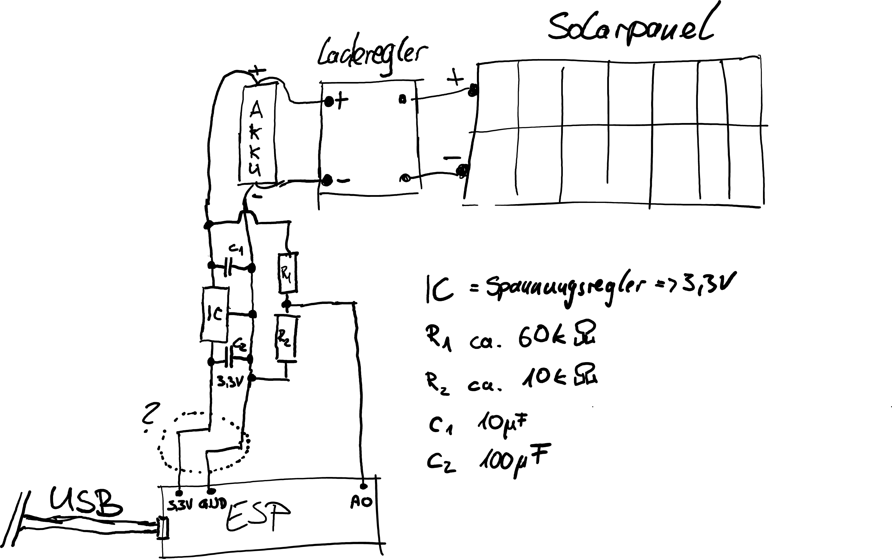

Hallo, ich bin ein ziemlich unerfahrener Elektrotechniker und weiß auch
nicht so richtig, wie man schaltbilder gut bereitgestellt, daher
entschuldigt bitte meine etwas laienhafte handgemalte skizze :)
Ich habe die folgende Situation:
Ein ESP soll an einer Solar-Aussenlampe betrieben werden. Wir haben also
- vorraussichtlich - ein 6V Solarpanel und ein 1400mA Akku. Die verbaute
Platine liefert bereits einen zusätzlichen Anschlusspunkt für weitere
Verbraucher, an den ich einfach dran gehe.
Es folgt ein Spannungswandler (HT7833) auf die gewünschten 3.3V und ein
Spannungsteiler von 6V auf 1V um die Batteriespannung zu überwachen.
Soweit klappt das auch alles.
Nun zum Problem:
Dem ESP-Code fehlt aktuell noch eine Abschaltung bei zu geringer
Spannung um Schäden am ESP und oder am Akku zu vermeiden.
Bei den ersten Tests hat mein NodeMCU daher tatsächlich den Akku
leergelutscht. Als ich dann den NodeMCU mittels USB mit Strom versorgen
wollte, um über das darauf befindliche Programm die Akkuspannung zu
messen, zeigte mir ein im USB-Kabel liegendes Messgerät plötzlich über
300mA an und ein leichtes pfeifen war zu vernehmen.
Also USB schnell wieder ab und gegrübelt. Ich vermute, dass - wie auch
immer - über den USB Port nun der Akku geladen wurde oder das Solarpanel
den Rückstrom aufgenommen hat. Hier würde ich nun gern einen Schutz am
Ausgang meines Spannungswandlers integrieren. USB anzuschließen fällt
später zwar ohnehin weg, da dann auf ESP12F gewechselt wird aber
wenigstens für Testzwecke möchte ich mich da etwas absichern.
Spontan fiele mir eine Diode ein, die einfach am ESP 3.3V Richtung
Spannungswandler sperrt, jedoch bin ich unsicher, ob die Verlustleistung
hier a) die Spannung ggfs. zu sehr beeinträchtigt und b) die
Akkulaufzeit zusätzlich belastet wird.
Der NodeMCU funktioniert aktuell per USB (also ohne dem Solaraufbau)
betrieben ganz normal - hat also kein Schaden erlitten, wie mir scheint.
Ist eine Diode unbedenklich oder habt ihr bessere Ideen oder gar eine
Erklärung für dieses Phänomen?

von Georg M. (g_m)
Christian H. schrieb:
> eine Erklärung für dieses Phänomen?
Wahrscheinlich hat der MOSFET im Spannungsregler auch eine Body-Diode.
von Stefan A. (king-crash)
Dein Spannungsregler hat laut Datenblatt ohnehin schon 360mV
Spannungsdrop, wenn du da noch eine Diode reinmachst wird es
problematisch (Lipo hat ca 3,2V-4,2V). Der kleinste Aufwand dürfte ein
Regler sein, der keinen Rückwärtsstrom zulässt, z.B. TPS73733DCQ.

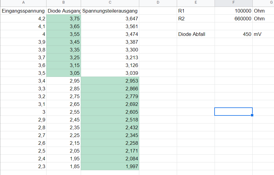

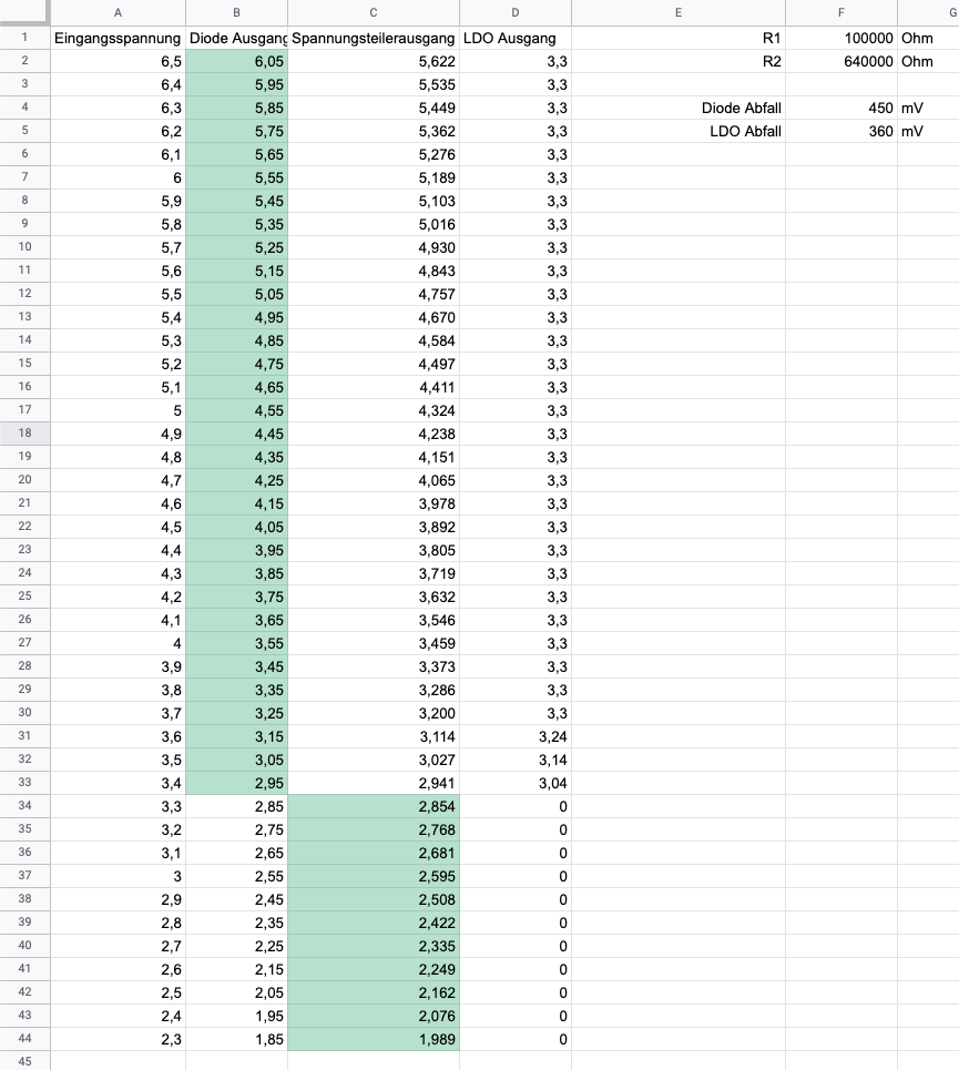

Mir ist ja leider völlig unklar, welchen Einfluss eine Diode überhaupt
hätte. Wenn ich bspw. IN4001 zwischen Spannungswandler und ESP setze,
wie sehr fällt dann meine Spannung von den gewünschten 3.3V ab? Oder
eben, wieviel mA die Diode halt zusätzlich verbrät.

von Georg M. (g_m)
Bei einer Siliziumdiode bleiben ca. 0,7V auf der Strecke.
https://de.wikipedia.org/wiki/Schwellenspannung

Ach es war doch so einfach und wo ich das lese erinnere ich mich auch
wieder xD Ok das wäre viel zu viel und selbst eine Schottky würde dann
zuviel wegfressen.

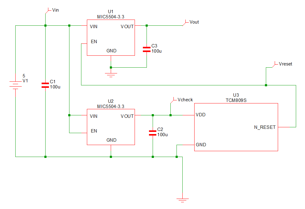

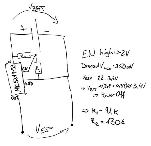

von Christian H. (chrisi51)
Danke das war ein guter Suchbegriff :)
Der oben genannte Spannungsregler TPS73733DCQ hat ja einen EN Port zum
ein und ausschalten, wenn ich das richtig verstehe. Mit einem
"Komparator" könnte man ja nun diesen Port nutzen, um bei zu niedriger
Spannung einfach den Spannungsregler  und somit die nachfolgende
Schaltung abzuschalten.
Das scheint doch ein guter Weg zu sein. Nur wie erstellt man die
Referenzspannung? hat man da normalerweise tatsächlich eine 2.
Spannungsquelle? Egal was mir gerade einfallen möchte, die
Referenzspannung von der Batteriespannung abgeleitet, kann doch immer
nur geringer sein und somit herrscht dann Dauerbetrieb.
von Developer (Gast)
Bei vielen Spannungsreglern ist die UVLO Funktion vorgesehen, dann ist
die Schaltschwelle entsprechend genau und der Pin oft mit EN/UVLO
bezeichnet, dann reicht ein einfacher Spannungsteiler. Bevor man jetzt
an einen Regler, der das nicht kann, das ganze extern dazu bastelt ist
es einfacher zu schauen, ob es nicht einen passenderen Regler mit allen
Funktionen gibt, die man braucht.
von Axel R. (axlr)
60K und 10K bringen 0.857xyzV von 6V, nicht 1V ...
2x100K parallel (50K) und 10K passen da besser.
Im Prinzip gibts den Teil noch nicht ... da hatte ich mich verschrieben
:) 60 und 12 oder eben 50 und 10 wäre dann natürlich der rechnerisch
korrekte Wert. Passe ich dann zum Einkauf noch an, je nach dem was ich
bekomme ... nicht jeder errechnete wert ist ja auch kaufbar :) Aber
danke für die Richtigstellung.

Jetzt habe ich es gerafft, würde ich meinen :)
Ich habe bei AliExpress gerade den MIC5219-3,3
(https://de.aliexpress.com/item/32809680431.html Datenblatt:
https://www.mouser.de/datasheet/2/268/mic5219-1082354.pdf) gefunden,
welcher sehr ähnliche Werte wie der von mir bereits eingesetzte HT7833
aufweist und zusätzlich einen EN-Pin hat.
Wenn ich jetzt mit einen Spannungsteiler den EN Pin versorge (siehe
Anhang) müsste der Regler abschalten, sobald ich unter die entsprechend
nicht mehr unterstützte Spannung falle. Richtig?
Ach den HT7833 gibts sogar auch in einer Variante mit EN. Also wenn mir
einer meine erlernte Theorie bestätigt, fehlt nur noch ein
Spannungsregler mit EN-Pin und möglichst kleinem Spannungsverlust zu
günstigen Preisen :)
von Stefan F. (Gast)
Allerdings ist der Enable-Eingang für Logik-Signale gedacht, nicht für
analoge Spannungen.
Da steht: Low ist alles unter 0,4V und High ist alles über 2V. Was
dazwischen passiert, ist offenbar undefiniert.
Wenn du nun den Spannungsteiler so auslegst dass du bei 3,6V
Akkuspannung auf die geforderten 2V kommst, dann würde das Ding erst bei
weniger als 1V Akkuspannung sicher abschalten.
Da steht zudem fett hervorgehoben, dass die untere Schwelle 0,18V sein
kann. Ich habe nur nicht erkannt, unter welcher Bedingung das gilt.
Jedenfalls wäre das für den Akku noch schlechter.
Langer Rede kurzer Sinn: Das geht so nicht.
Bei dem zuerst empfohlenen TPS73733DCQ scheint es nicht wesentlich
anders zu sein. Auch dort ist das ein Logik-Eingang, kein analoger.
Ich habe mal in die Datenblätter der andere Spannungsregler geschaut,
die ich bisher verwendet habe. Kein einziger davon hat die gewünschte
UVLO Funktion. Was nicht heißen soll, dass es das nicht gibt.
> analoge Spannungen.
Uff, das ist mir durchgerutscht. Ich hatte nur weiter unten im Text die
2V so prominent gesehen und ging dann einfach davon aus, dass es dann
wohl eine harte Grenze wäre. Man muss offensichtlich selbst das Lesen
von Datenblättern erlernen :)
Aber dann frage ich mich, wie das hier dann gemeint war.
so nächste Idee mit vorgelagertem Komparator:
Ich drehe mit einer Diode einmal die Spannung etwas runter - als
Emulator für den Spannungsregler, in der Wertetabelle eine 1N5817 mit
0,45V Verlust (etwas mehr als der Regler hat).
Daneben habe ich einen Spannungsteiler, der so gewählt ist, dass die
Spannung unter der, der Diodenlinie liegt - bis zu dem Punkt, wo der
Spannungsregler abgeschalten werden müsste. Ab dem Punkt ist die
Spannung am Spannungsteiler größer als an der Diode.
Ein Komparator vergleicht die beiden und schaltet dann - sofern ich das
richtig verstanden habe - entweder Vin oder eben GND auf den EN-Pin des
Spannungsreglers, womit der auf jeden Fall entweder An oder Aus
geschalten wird und kein Status dazwischen passiert.
Diesmal richtig? XD
> Diesmal richtig?
Hab ich nicht nachgerechnet. Ich möchte aber anmerken, dass deine
Schaltung ständig Strom verbraucht. Und zwar sehr wahrscheinlich
wesentlich mehr als ein ESP Chip im Deep Sleep Modus.
>> Diesmal richtig?
ja das ist wohl zu befürchten. An der Diode kann ich im Datenblatt gar
kein Verluststrom finden. Der Komparator ist dann so eine Sache. Der
brauch wohl tatsächlich einiges =(
ChristianW. schrieb:
> Stromsparend geht so etwas mit einem "System-Voltage-Supervisor" wie
> z.B. MIC8114:
ich habe mal versucht, eine Schaltung zu simulieren. Wieso auch immer
meckert er immer, wenn ich die Leitung vom Reset zum EN aktiviere.
Löse ich diese Verbindung und schließe Vin am dann leeren EN an, geht
alles wie er erwartet.
Auch die Bauteile sind jetzt einfach irgendwelche, die grundsätzlich die
gewünschten Funktionen bereitstellen. Wo man die herbekommt und ob die
nun "perfekt" für Batterieanwendung sind, sei mal dahin gestellt.
als Supervisor hatte ich eigentlich den MIC803 sowie den MIC5219-3,3 als
Spannungsregler mit EN Eingang im Kopf, aber die finde ich selbst in der
Microchipeigenen Software nicht :(
Denkt ihr, das würde so klappen oder ist jetzt irgendwo ein Denkfehler?
