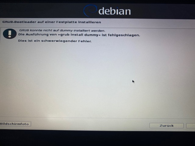

von A. S. (rava)
xubuntu habe ich jetzt zwei Mal versucht, ich bin in die live-Umgebung
gekommen, konntes aber dann nicht auf meiner HDD installieren.
Irgendwas von wegen grub ließe sich nicht auf /dev/sda schreiben.
Ich hatte den Installer angewiesen, die komplette Platte zu löschen und
neue Partitionen anzulegen.
In der log, die sich da einblenden lässt, steht, dass irgendwelche
???.ubuntu.com server nicht erreicht werden konnten, bevor oder nachdem
diese Fehlermeldung aufgetuacht ist. Vielleicht nur reporting.
Erscheint mir nicht sonderlich robust. Meine Nerdoma stimmt zu :D

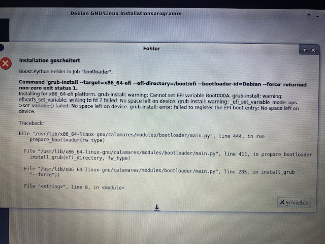

von A. S. (rava)
Nano schrieb:
> Es gibt non-free ISO Installationsmedien, die bringen schon
> propritäre Firmware mit. Wenn man also noch Linux Anfänger ist, dann
> wäre diese die beste Option.
Es hat einige Zeit gebraucht, bis ich das verstanden habe und das war
eine wichtige Info. Ich habe jetzt dieses Debian mit xfce ausprobiert:
https://cdimage.debian.org/cdimage/unofficial/non-free/images-including-firmware/10.10.0-live+nonfree/amd64/iso-hybrid/
aaaber, wieder hat er Probleme den boot manager auf die Platte zu
installieren, obwohl ich die Platte zuvor komplett gelöscht habe. Das
hat nur beim ersten Versuch mit lubuntu funktioniert und seitdem nicht
mehr.

von Nano (Gast)
> mehr.
Du könntest versuchen irgendeine Linux Live CD mit Desktopoberfläche zu
laden, dort dann gparted installieren und mit gparted die Platte sauber
machen und neu partitionieren.
Oder, wenn du mit der Kommandozeile umgehen kannst, könntest du vom
Debian Installationsprogramm aus in eine Konsole wechseln und dann dort
mit fdisk versuchen alles auf der Platte leer zu machen und neu
einzurichten.
Bei so einem Fehler könnte es aber auch an einem Hardwareproblem liegen.
Da kann dir dann keine Software helfen.

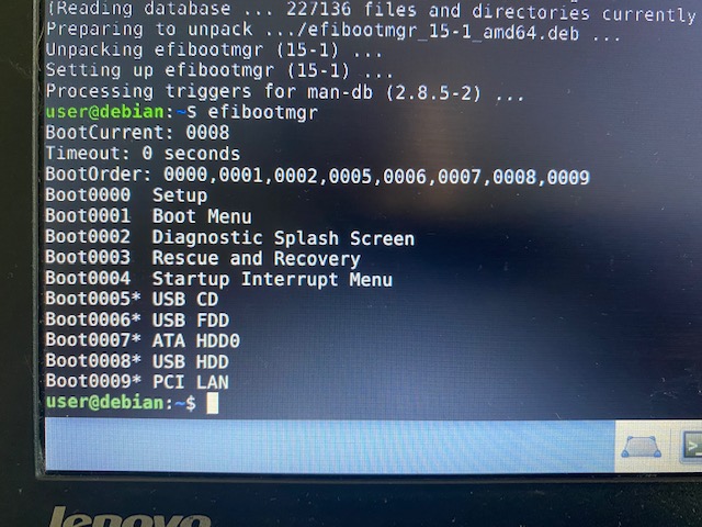

"live" war ein guter tipp, um weiterzukommen. Ich lösche bei der
installation immer alle partitionen, also gehe ich davon aus, dass da
fdisk ohnehin im Hintergrund mitspielt. Aber ich habe mal das
efi-bootmenü aufgeräumt. Da waren schon 4 alte Installationen vermerkt.
Jetzt sieht es aus, wie auf den Bildern vermerkt. Offenbar versucht er
bei der Installation immer den boot-Eintrag ins efi bootmenü zu
schreiben. Er findet die richtige Position, aber behauptet es wäre kein
Speicher dafür frei.
Einfach ohne diesen Eintrag von der Festplatte zu booten scheint man
heutzutage nicht mehr machen

Windows 7 ließ sich leider auch nicht mehr installieren. Das Setup
fliegt ab, nachdem der Mauszeiger auftaucht und bevor man die erste
Eingabe machen muss.

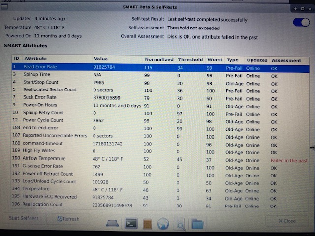

alles was ich dem thread hier entnehmen konnte, ist das entweder meine
bios settings schlecht sind, oder meine hardware defekt ist.
Der memory check lief 5h fehlerfrei.
gerade teste ich meine Festplatte mit badblocks -w
Unter Windows gibt es ja leider nichts mehr vergleichbares.

> Das geht mit UEFI so nicht.
Wenn ich alles richtig verfolgt hab, war das der letzte hilfreiche post.
Offenbar hat UEFI irgendeinen NV-speicher, der nicht auf den Platten
liegt. Leider erklärt das nicht, warum die Installationen immer
abfliegen.
Kann man den irgendwie beschädigen? Wie kann man den debuggen?
efibootmgr verhält sich eigentlich ganz ordentlich - aus meiner Sicht.

Hast du dir das angesehen, was ich dir weiter oben geschrieben habe und
bist du den dortigen Linsk gefolgt?
Beitrag "Re: Schlankes Ubuntu für MPLAB X gesucht"
Für mich sieht das nach einem UEFI Problem aus.
Sollte aber nach den Infos in den Links lösbar sein.
> Dieter D. schrieb:
>>> Ich lösche bei der installation immer alle partitionen, ...
Ah, dann hast du meinen Post übersehen.
Siehe der Link in diesem Kommentar.
> abfliegen.
Eben, siehe oben der Link.

Ich habe mir jetzt mal nach stackexchange die Ausgabe von
ls -lda /sys/firmware/efi/efivars/*
angesehen.
Da kommt eine ganze Menge Holz, in Summe sind das 12920 bytes. Aber
leider keine Einträge die mit "dump*" beginnen. Siehe Anhang. Ich bin
etwas zögerlich da jetzt mit Löschen anzufangen ;-)
/sys/fs/pstore/ ist leer - scheint aber auch kein gemounteter NVRAM zu
sein. Gibt es noch irgendwelche anderen Orte an denen NV RAM eingehängt
worden sein könnte?
