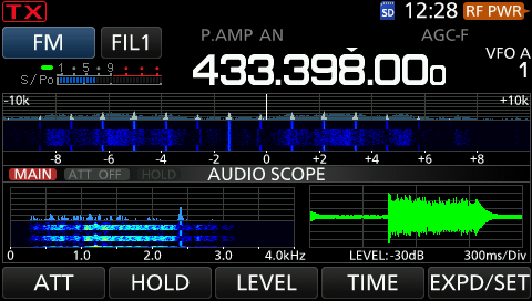

beiliegend Spektrum und Audio eines 24/7-Senders aus dem Raum BS. Ist
meiner Erinnerung nach seit ca. 30 Jahren dauerhaft in Betrieb. Die
Reichweite beträgt aufgrund des exponierten Standorts (Antenne auf
Gittermast) gut 25 km rundum.
Laut BNetzA ist der Sender ein Amateurfunkgerät, es ist dazu (noch) kein
Rufzeichen bekannt. Die einstige Genehmigung ist älteren Datums und auch
aus einer anderen Region. Das wird derzeit überprüft. Auf dem aktuellem
Bandplan ist auf dieser Frequenz "SSTV (FM/AFSK) U272" eingetragen.
Was könnte das sein? Mir ist dieses Format nicht bekannt. Im
SSTV-Betrieb ist es ansonsten üblich, das Rufzeichen alle 10 min. in
Telegrafie o. ä. einzublenden. So etwas gibt hier aber nicht.

Gast #6772442
Kutte R. schrieb:
> klingt nach Packet-Radio, AFU-Rufzeichen ist dann in den Daten
> enthalten.
Ja, tatsächlich - das Einpfeifen, dann das "Rauschen". Könnte sein, nur
der merkwürdige Rhythmus von 500 ms Sinus, 500 ms Daten. Das war bei
Packet eher in variabler Länge.
Hatte leider Auto-Notch eingeschaltet, daher hier noch mal Originalton.
Werde aber mal versuchen, über die Sound-Karte PR zu dekodieren.
Gast #6772501
UFSK1200 dekodiert da was.
$ multimon-ng -a UFSK1200 -t wav ./433397.wav
multimon-ng 1.1.9
  (C) 1996/1997 by Tom Sailer HB9JNX/AE4WA
  (C) 2012-2020 by Elias Oenal
Available demodulators: POCSAG512 POCSAG1200 POCSAG2400 FLEX EAS
UFSK1200 CLIPFSK FMSFSK AFSK1200 AFSK2400 AFSK2400_2 AFSK2400_3 HAPN4800
FSK9600 DTMF ZVEI1 ZVEI2 ZVEI3 DZVEI PZVEI EEA EIA CCIR MORSE_CW DUMPCSV
X10 SCOPE
Enabled demodulators: UFSK1200
[0x0A]3B 209 15:39:47 X 19350.2 Y  1104.9 Z 45569.5 P49564.7 74
[0x0A]3B 209 15:39:48 X 19350.2 Y  1104.9 Z 45569.6 P49564.7 58
[0x92][0x82][0xCA][0x02][0x8A][0xAA][0xD2][0x9A][0xCA][0xD2][0xA2][0xCA]
[0x02]
19350.2 Y  1104.9 Z 45569.5 P49564.7 5A
[0x0A]3C 209 15:39:50 X 19350.1 Y  1104.9 Z 45569.5 T30+23.18 79
[0x0A]3B 209 15:39:51 X 19350.1 Y  1105.0 Z 45569.5 P49564.7 58
[0x0A]3B 209 15:39:52 X 19350.0 Y  1105.0 Z 45569.6 P49564.7 59
[0x0A]3B 209 15:39:53 X 19349.
 1105.0 Z 45569.6 P49564.7 58
[0x92][0x82][0xCA][0x02][0x8A][0xAA][0xD2][0x9A][0xCA][0xD2][0xAA][0xA2]
[0x02]
19349.8 Y  1
[0xAA]r[0x92][0x02]
45569.7 P49564.7 5C
[0x0A]45 209 15:39:55 X 19349.8 Y  1105.2 Z 45569.8 T31+52.60 P49564.8
5F

Gast #6773832
Abdul K. schrieb:
> Eventuell ist die Dekodierung auch ganz falsch
> was Frequenzen, Baudrate und Synchronität angeht.
Dann wäre kaum eine Klartext-Dekodierung möglich gewesen ...
Offenbar werden verschiedene Parameter übertragen, die sich während der
paar Sekunden nicht gross verändert haben.
Irgendwann kommt vielleicht noch ein Rufzeichen.
