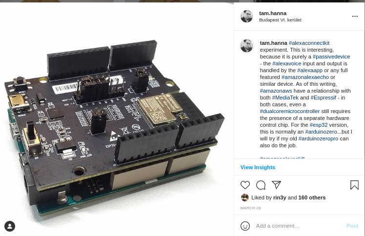

Das Alexa Connect Kit (siehe https://developer.amazon.com/en-US/alexa/devices/connected-devices/development-resources/alexa-connect-kit) ermöglicht die Integration von Alexa-Intelligenz in Systeme: der Entwickler kauft dabei ein als ACK bezeichnetes Modul, das sich um die Kommunikation zwischen Server und Endgerät kümmert und im Zusammenspiel mit passenden Skills das Steuern von Gerätefunktionen ermöglicht.
Die auf diversen Mikrocontroller-Boards basierende Hardware – die Abbildung zeigt die Variante für den ESP32 – war in Europa zwar schon seit einiger Zeit zum Entwickeln erhältlich, die Kommerzialisierung der Ergebnisse beschränkte Amazon bisher aber auf die USA.
