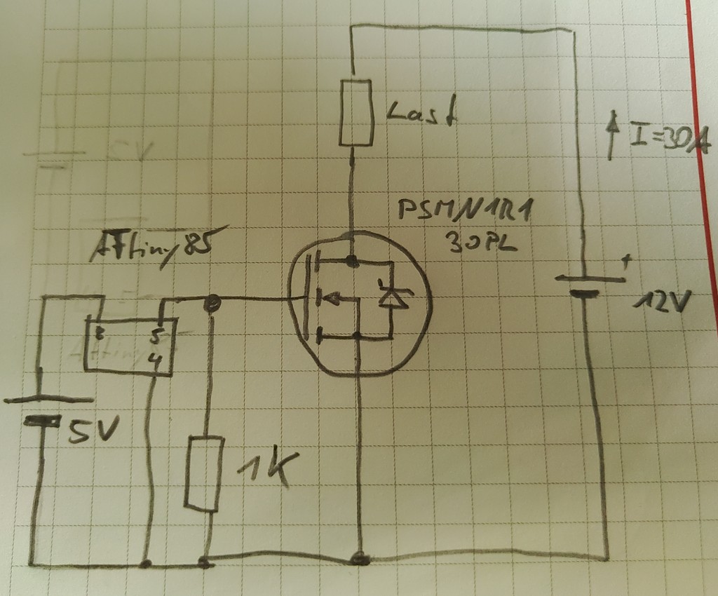

Ja, es ist wieder so weit. Der Maschinenbauer und Hobby-Elektroniker hat
eine Frage ;-)
Nachdem ich erfolgreich(!!) meine ATtiny85 Schaltung hinbekommen habe
(Zeitsteuerung eines 12V 30A Relais), stellt sich mir jetzt die Frage,
ob man es "kleiner" und schlanker hinbekommt, da ich zunächst auf ein
komplettes Relaismodul zurückgegriffen habe.
Über "Gockel" habe ich den PSMN1R1-30PL gefunden.
Ist der geeignet, um über den Ausgang von 85er 12V und 30A zu schalten?
Passt der Schaltplan? Was muss ich noch beachten? Als Leistung habe ich
1,8W ausgerechnet, was vmtl. einen Kühlkörper erforderlich macht.
Die Schaltdauer liegt bei max. 4-5 Sekunden.
Danke und Gruß
der "Stefan"
von Patrick L. (Firma: S-C-I DATA GbR) (pali64)
Schau mal nach was der FET für eine Gatespannung brauch den du da
verwenden willst.
Da wahrscheinlichkeit ist groß dass der ATtiny zu wenig Spannung bringt
um den FET durchzuschalten. (hatte leider selber keine Zeit das
Datenblatt zu suchen und nachzuschauen) Sonnst schaltet der nicht sauber
durch und wird Heiß.
Im Zweifelsfall nimmst du einen ProFET den kann man direkt mit dem
ATtiny ansteuern.

von MaWin (Gast)
Kommt drauf an, ob die 30A Nennstrom oder Spitzenstrom sind.
1k nach Masse ist Quatsch, um das Gate auf GND zu halten während der Pin
ein Eingang ist tun es 100k.
Ohne Frerilaufdiode. Na ja, wenn die Last keine Induktivität hat, kann
das gehen. Kurzschlussgeschützt ist der Ausgang nicht, aber vielleicvht
das Netzteil.

von MaWin (Gast)
Patrick L. schrieb:
> Af der Seite 4. Quick reference data
> zeigt bei 10V VGS dass er bei 25° Typisch 1.1mOhm hat
Er steuert aber nur mit 5V an,  4.5V. Immerhin nutzt er vom PSMN1R die
30PL LogicLevel Version und nicht BS Standardversion.
Stefan N. schrieb:
> ... für die 5 Sekunden gehe ich von Nennstrom aus (ist mit 30A
> abgesichert
Tja, dummerweise kommt es auf den Spitzenstrom an, liegt der über 120A,
reicht er nicht mehr.
Stefan N. schrieb:
> ... die "geheime" Last ist ein Magnetschalter von einem Anlasser ;-)
> Also defintiv eine Induktivität.
Dan ist eine Freilaufdiode zwingend ervorderlich, sonst hat dein FET
keine lange Überlebenschance ;-)
von Axel R. (axlr)
Der Magnetschalter wird über seinen Masseanschluss eingeschaltet?
http://www.zeichnung.benzinmotorshop.de/mtd/e3-07635b-02.png
eigentlich hängt der mit einem Bein an Masse und braucht einen
"Kräftigen Plus", um anzuziehen. Wenn Du die Möglichkeit hast, das
umzuverdrahten, dann geht das so. Ich würde zwei Fets parallel schalten
- einfach so.
eine Freilaufdiode muss, denke ich auch rein. Der Fet kann nur 30V. Du
könntest beim Abschalten eine kleine Zeitkonstante einbauen, um dem
einwenig entgegenzuwirken. 100R ins Gate und parallel zu Gate.Source
einen kleinen 10nF Kondensator. Dann springt die Spannung beim
ausschalten nicht ganz so arg hoch, der Fet durchfährt zwar kurz seinen
linearen Bereich, kann er aber ab.
Ein 30V-Fet wäre mir, in dieser Umgebung, zu knapp.
Wenn Du nicht umbauen kannst, wird's ein klein wenig aufregender.
Ich habe fürs Glühkerzenrelais einer Webasto-Standheizung mal einen
Ersatz gelötet, weil der Fahrer ständig wach wurde, wenn er mit dem KFZ
nachts irgendwo rumstand und schlafen wollte. Allerdings mit 12V, nicht
mit "nur" 5V in der Ansteuerung. IRF4905, zwei parallel auf so kleinen,
dicken TO220-Kühlkörperchen, die nicht viel größer waren, als der FET
selbst. Da wird überhaupt nichts warm, hatte ich aber vermutet.
Schaltung kann ich mal raussuchen, wenn Du doch "von oben kommend"
Schalten musst. Ist aber hier im Forum auch schon hunderte Male
erläutert worden.
von H.Joachim S. (crazyhorse)
25A sind für Magnetschalter ein realistischter Wert. Und da das mehr
oder weniger eine stinknormale Spule ist gibt es auch keinen höheren
Anlaufstrom wie bei einem Motor
Mit deinem Monster-FET bist du also weit auf der sicheren Seite. Mit 5V
Gatespannung liegt der RDSon bei rund 1,5mR, Verlustleistung absolut
vernachlässigbar.
Freilaufdiode ist unverzichtbar, sonst ist dein MOSFET vielleicht schon
beim ersten abschalten hinüber.
Die Diode muss auch den vollen Strom vertragen.
von MaWin (Gast)
Der zieht zu Beginn 25A ohne höheren Spitzenstrom, hat er den Strom zum
Anlasser durchgeschaltet nur noch so 8A, das wird erreicht in dem er
nicht nach Masse, sondern nur die Hälfte direkt nach Masse, die andere
Hälfte über den Motor nach Masse angeschlossen wird, dadurch kommt aber
die ganze Sauerei eines laufenden Reihenschlussmotors als Spannung auf
die Leitung.
https://youtu.be/bQQOdfidam0
Daher wird beim Magnetschalter Plus geschaltet, dein MOSFET nach Masse
nützt da genau gar nichts. Du brauchst einen BTS550
von Stefan N. (steview_de)
Den Fehler hatte ich auch erst "später" erkannt.
Ja, ich brauche ein P-Kanal MOSFET.
Entschuldigt bitte für die Verwirrung.

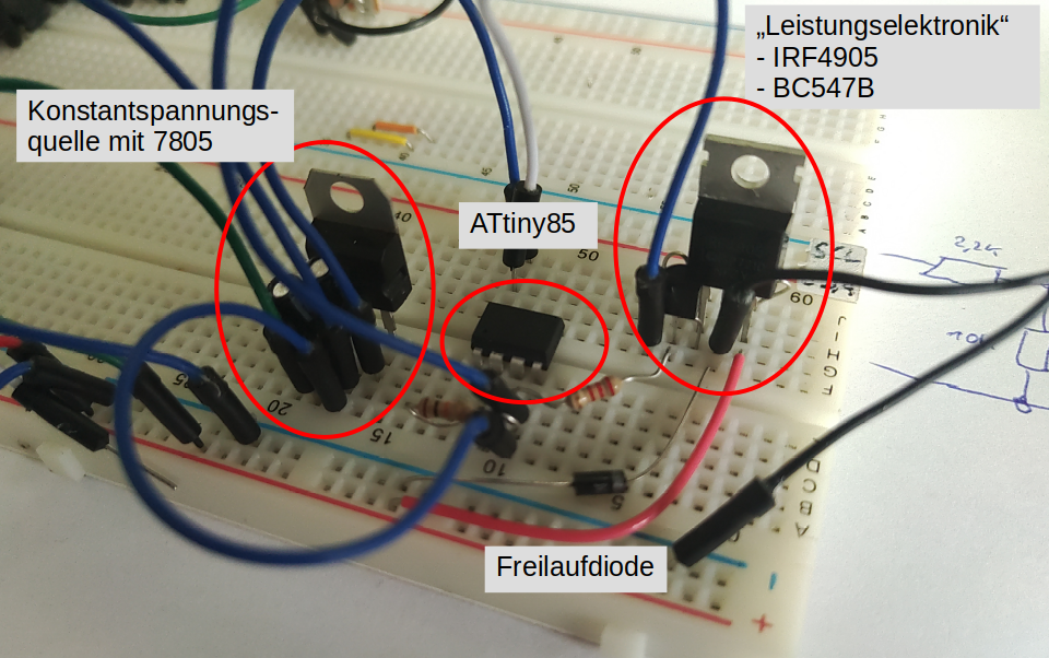

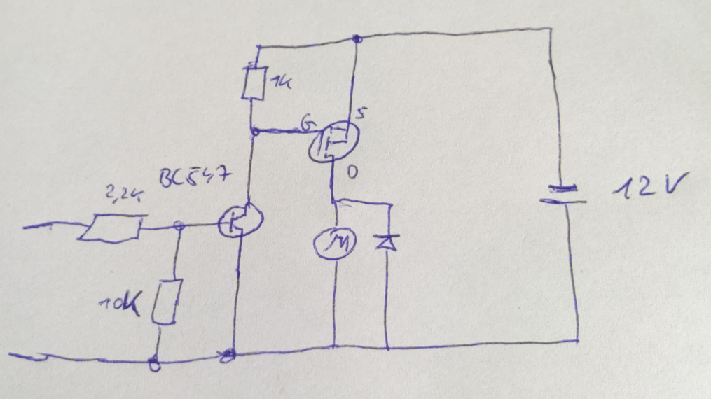

... so, wider Erwarten hat der Maschinenbauer den ersten Testaufbau
hinbekommen.
Dank weiterer Recherchen im www und hilfreichen Tutorials auf YT habe
ich mich entschlossen einen IRF4905 für mein Projekt zu nehmen.
Da es ein P-Kanal MOSFET ist, steuere ich diesen über einen BC547B an.
Den Taster habe ich im Testaufbau noch "simuliert".
Auch einen 30A Verbraucher konnte ich nicht auf die Schnelle auftreiben
Aber mit dem Ergebnis bin ich als Anfänger zufrieden.
der "Stefan"

von Andrew T. (marsufant)
Die 30A dürftem dem Steckboard auch eine "heißes" Ableben bescheren :-)
von M.A. S. (mse2)
> hinbekommen.
Deine Batterie ist falschherum: der lange Strich ist Plus, der kurze
Minus.
Merkregel: den langen kann man Zerbrechen und ein Plus aus den
Teilstücken legen. ;)
von Udo S. (urschmitt)
Stefan N. schrieb:
> P.S.: BTS550 klingt schon mal gut.
> P.P.S.: Wobei mir der eigentlich schon 2 Beine zu viel hat :-D  :-D
Deine Schaltung hat deutlich mehr Beinchen als die 5 des Profets.
Und ob die Schaltung mit den Störimpusen zurechtkommt, die man in einem
KFZ Bordnetz so haben kann ist auch noch mal ein anderes Thema.
MaWin weis warum er dir den BTS550 empfohlen hat.
Siehe auch: http://www.dse-faq.elektronik-kompendium.de/dse-faq.htm#F.23
Udo S. schrieb:
... absolut.
"Leider" ist der BTS550 scheinbar überall "ausverkauft", oder um den
Faktor 10 teurer, als ein MOSFET.
Aber ich werde diesen Einwand/Hinweis selbstverständlich im Hinterkopf
behalten ;-)
der "Stefan"
P.S.: Gibt es zum BTS550 noch eine andere Alternative?
von H. H. (Gast)
Nur in SMD.
H. H. schrieb:
> Nur in SMD.
.. okay.
Aber dazu mal noch eine andere Frage ...., die aber auch dazu gehört.
SMD Bauteile, die 90A vertragen!?!?!
Und wie sieht das mit den Leiterbahnen auf der PLatine aus?
:-o
Danke und Gruß
der "Stefan"
von H. H. (Gast)
Die sind ja nicht winzig kein.
Breit, und dicker als 35µm.
Andrew T. schrieb:
> Patrick L. schrieb:
>> Vielleicht die Verlustleistung im FET bei 1,4mΩ ? (rund 360W)
> rund 360W?
Ja die Totalleistung 12V x 30A = 360W ;-)
Daraus entstehen bei 1.2mΩ die genannte Verlustleistung.
von Kanalarbeiter (Gast)
Natürlich nur ein Witz, die Leitverluste sind I² * R_DS(ON).
Was die ungefähren 1.08W ~ 1.26W ergibt
Aber es werden viele froh um die Formel sein die du gepostet hast ;-)
Habe ich gar nicht daran gedacht aber gute Idee diese hier zu schreiben.
...Danke...
