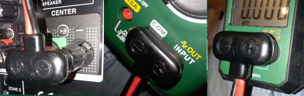

Hallo, ich suche den im Anhang gezeigten Stecker. Einen 2 Poligen Bananenstecker. Der 'passt' von den Maßen in diverse (Mess-)Geräte, und stammt von einem Oszilloskope. Natürlich kenne ich die 'BNC auf Bananenbuchse' Adapter z.B. auch von Oszilloskop - allerdings suche ich Stecker (keine Buchse) zum selber löten oder wie im Bild, vorkonfektioniert mit min. 1,5mm² Leitung Rot/Schwarz, ca. 1 Meter. Gibt oder gab es da mal einen Standard wegen den Abständen?? Vielleicht kann mir jemand mit der genauen Bezeichnung oder URL weiterhelfen... Gruß tsx
Ich meine, das ist der gleiche Abstand und Stiftdurchmesser wie bei den alten Netzsteckern, vor Schuko. Jedenfalls halten sich die BNC-Adapter auch dran.
Das ist doch was zölliges.
Vielleicht sowas wie Pomona 1326-C-60 Doppel-Bananenstecker ?
Dirk B. schrieb: > Das ist doch was zölliges. 19mm Raster aber in der Form hab ich die seit Jahren nicht gesehen, iirc hab ich sowas mal bei RIM gekauft.
"Dual banana plug" Beispiel: https://www.soundimports.eu/de/090-467.html

Oliver R. schrieb: > Dirk B. schrieb: >> Das ist doch was zölliges. > > 19mm Raster > aber in der Form hab ich die seit Jahren nicht gesehen, iirc hab ich > sowas mal bei RIM gekauft. 3/4“ = 19,05mm
Tim S. schrieb: > zum selber löten oder wie im > Bild, vorkonfektioniert mit min. 1,5mm² Leitung Rot/Schwarz, ca. 1 > Meter. Bitte beim Parkside DMM (mittleres Bild) dran denken wenn man den 10A Bereich nutzt: + und - sind vertauscht. Es sei denn, man dreht den Stecker und akzeptiert dass das Kabel nach oben über den Wahlschalter kommt. Was die Bedienung eher erschwert.

Thomas W. schrieb: > Pomona 1326-C-60 Doppel-Bananenstecker ? Papa Q. schrieb: > "Dual banana plug" Das Datasheet vom Pomona sieht perfekt aus. Und den Begriff 'Dual banana plug' habe ich gesucht. Es ist ja doch ein 'Standard' und Normteil. Dankeschön
