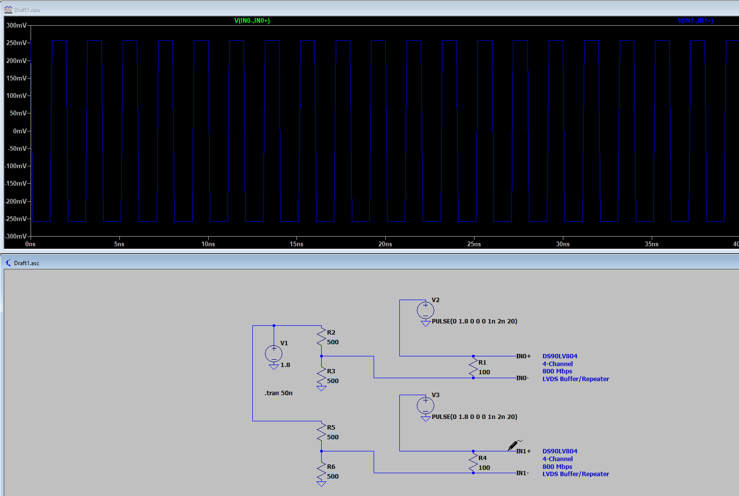

Habe in einem anderen Thread noch diese Idee aufgegriffen und mittels
LTSpice simuliert.
Idee ist, dass man den INx- auf 0.9V legt (VCCIO FPGA / 2) und dann den
INx+ zwischen 1.8V und 0V direkt mit dem FPGA treiben kann, ohne
Level-Shifter.
Der DS90LV hat 800Mbps, eine Commonvoltage von 0.05V - 3.45V und VCC
sind 3.3V.
Die +-250mV als differentielle Eingangsspannung sollte sicher zwischen
"1" und "0" unterscheiden können (Grenzen des DS90 sind +-100mV).
Oder ich mache den Spannungsteiler noch etwas hochohmiger, dann ist der
Hub am Eingang nicht so hoch und es wird evtl. noch schneller
geschaltet.
Auf diese Art und Weise hätte ich theoretisch Level-Shifter und LVDS
Treiber in einem.
Ist diese Variante erlaubt, oder ist das irgendeine Not-Bastellösung?
Hat dieses Prinzip schon mal jemand erfolgreich angewendet und erprobt?
Vielen Dank!

Gast #6773323
Dergute W. schrieb:
> Aber ich glaub' nicht, dass das was taugt, weil der Witz bei
> "Differential" ist, dass sich die Felder von Hin- und Rueckleitung um
> die beiden Strippen rum aufheben, bzw. mit 1/r² sinken und nicht mit
> 1/r, wie bei einer einzelnen Leitung. Und das wird bei deiner Loesung
> nicht passieren.
Das ist korrekt.
Diese "Idee" ist ja nur für die Strecke zwischen FPGA IO und dem LVDS
Buffer. Diese Strecke ist sehr kurz und wäre eh single ended (im Falle
eines Levelshifters) und dann nochmal single ended zwischen
Level-Shifter und LVDS Treiber.
Nach dem LVDS Treiber geht es dann differentiell weiter.
Die Idee gefällt mir gut, nur geht meine Frage eher in Richtung
Robustheit der Lösung, oder ob es nur eine schnelle Lösung aus der
Wühlkiste ist, oder man hier auch wochenlang stabil Daten übertragen
kann ;)
Im Prinzip ist es ja "out of spec" vom LVDS Buffer bzw. zweckentfremdet.
Elektrisch gesehen ist es aber "nur" ein Komparator... aber ob der dann
auch noch mit 800Mbps läuft, wollte ich nachfragen.
Danke!

Gast #6774244
Warum sollte die Variante mit Spannungsteiler nicht funktionieren? Es
gibt explizit Anything-to-LVDS Konverter, die dafür gedacht sind. z.B.
MAX9378EUA
Solange die Common Mode Voltage am Eingang beachtet wird und die
differentielle Spannung zwischen IN+ und IN- ausreicht, klappt das
wunderbar.
