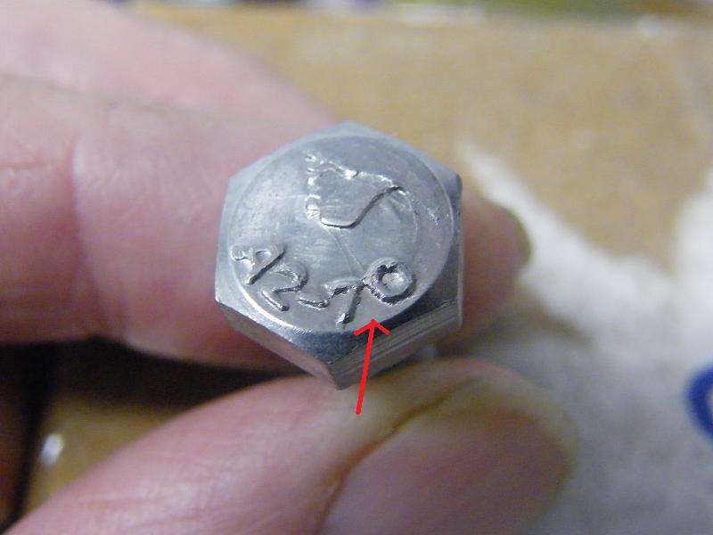

Nur auf Stahlschrauben, nicht Edelstahl.
Da steht A2 oder A4 drauf, und Festigkeiten wie 10.9 oder 12.9 gibt es
da gar nicht.

Edelstahl ist immer schwächer als schon eine 8.8er Stahl
https://www.schrauben-lexikon.de/td4-werkstoffe-edelstahl.asp
Allerdings weiss ich nicht welches Drehmoment dein Schrauber bei 15 hat,
und ob deiner Edelstahlschraube überhaupt eine Festigkeit zugesichert
wurde.

Du bist nicht der Einzige, der A2-Köpfe abgedeht hat. Edelstahl hat
andere Eigenschaften als hochfeste Schrauben. Auf dem Kopf findet man
jedoch die Festigkeitsklasse. Siehe Schrauben-Lexikon
https://www.schrauben-lexikon.de/download/pdf/450-Kennzeichnung-Edelstahl.pdf

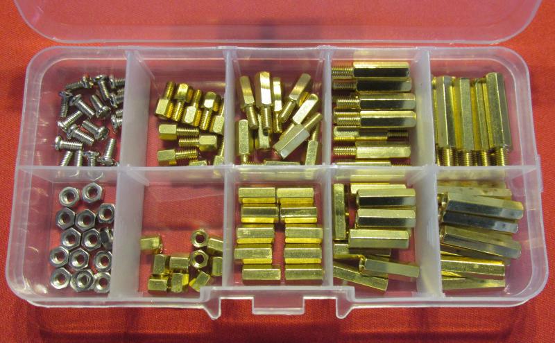

Ich habe ein paar Sortimente Abstandsbolzen über Aliexpress gekauft, in
M2, M2,5 und M3. An den Messingteilen ist nichts zu beanstanden, die
passen.
Es sind aber auch ein paar Schrauben dabei, laut Beschreibung Edelstahl.

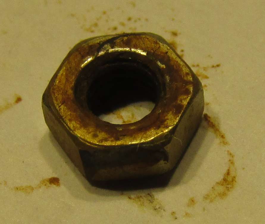

Dass Edelstahl magnetisch sein kann, weiß ich, aber diese M3 wird mir
doch etwas zu stark angezogen. Mache ich mal etwas Salzwasser und lege
eine Mutter ein ... Edelstahl ist das nicht.
Im anderen Satz M2,5 "Carbon Steel", da ist das Gewinde weg, bevor ich
das Gefühl von fest habe. Ich habe noch viele kleine
Zylinderkopfschrauben seriöser Herkunft (Industrieauflösung), die habe
ich von Hand noch nie abgedreht.

von Mario P. (Gast)
In den üblichen Suchmaschinen im Netz (bei mir startpage) findest Du
unter den Suchtexten (ohne Anführungszeichen)
"schraube edelstahl anzugsmoment" und
"schraube edelstahl festigkeit" sowie
"schraube edelstahl korrosionsbeständigkeit"
die gesuchten Informationen zu den Korrosionsbeständigkeiten,
Festigkeiten, Dehnungen von Edelstalschrauben und auch Richtwerte zu den
Anzugsmomenten.
Unter diesen Suchbegriffen werden dann auch Lieferanten gelistet.
Was Deine Frage konkret angeht: Werkstoff A5-80; einfacher zu bekommen:
A4-80 oder A4-70
zu den Werten dieser Bezeichnungen:
A2/A4/A5     --> Korosionsbeständigkeit; steigt mit der Zahl
{50}, 70, 80 --> 1/10tel der Zugfestigkeit (da bricht die Schraube),
nicht zu verwechseln mit der Streckgrenze (da verformt sich die Schraube
plastisch, ist dann als Befestigungselement nicht mehr verwendbar,
deutlich geringer als die Zugfestigkeit)
Mario P.
