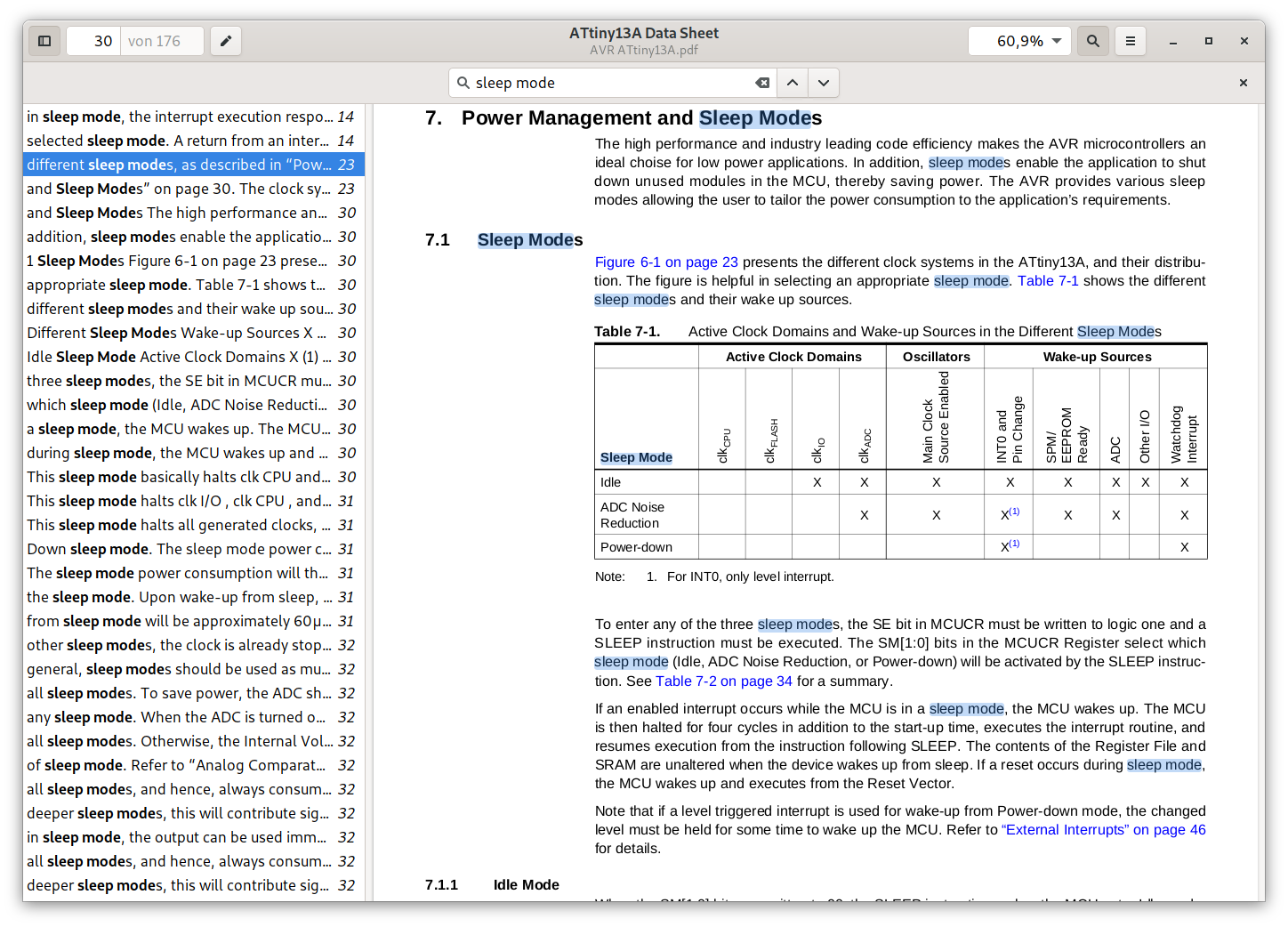

von S. Landolt (Gast)
> ich durchforste seit gestern das Netz nach Infos über den Sleep Mode
Stattdessen erstmal das Datenblatt "durchforsten"? Als Primärquelle?
> ich bin natürlich davon ausgegangen, es wäre dann alles aus.
7.4.6 Port Pins
When entering a sleep mode, all port pins should be configured to use
minimum power. The most important thing is then to ensure that no pins
drive resistive loads.
> zusätzlich den ADC abschalten
Ist der denn eingeschaltet?
Überhaupt sollte Sven H. das ganze Kapitel '7. Power Management and
Sleep Modes' lesen; wenn es um Energiesparen geht speziell '7.4
Minimizing Power Consumption'.

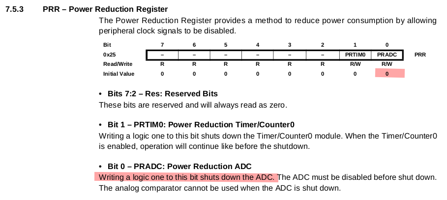

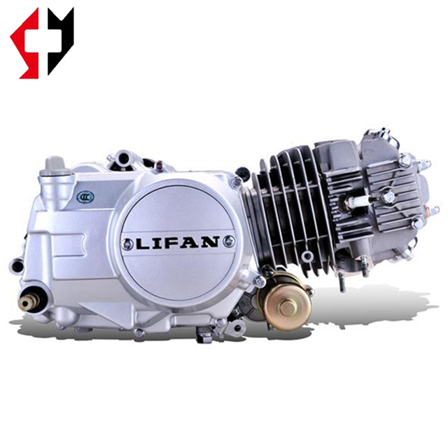

von Stefan F. (Gast)
S. Landolt schrieb:
>> Du meinst den ATtiny13A
> Eben! Was hat das jetzt mit einem Auto zu tun?
Der ATtiny13A entspricht dem kleinen Motor. "Der Arduino" entspricht dem
Auto (z.B. "der Ford"), welches aus mehr als einem Motor besteht und
zudem ist es ein wesentlich größerer.
S. Landolt schrieb:
> Wenn in der Arduino-Umgebung der ADC standardmäßig eingeschaltet ist,
> okay. Im nackten ATtiny13A ist er es nicht.
doch, siehe Screenshot vom Datenblatt.
> doch,
Das sehe ich anders - der 'initial value' von ADCSRA.ADEN ist 0.
S. Landolt schrieb:
>> doch,
Schau dir doch bitte wenigstens den Screenshot an, den ich für dich
gemacht habe. Du bist da beim falschen Register.
von c-hater (Gast)
Stefan ⛄ F. schrieb:
Ihr habt irgendwie beide Recht. Der ADC ist per default inaktiv, aber
Teile seines analogen Geraffels sind durchaus aktiv, inbesondere auch
die mit anderen analogen Baugruppen geteilten, sprich: den AC(s).
Das gilt übrigens im Prinzip für alle AVR8. Bei den neueren mit PRR kann
man nun auch noch dieses analoge Geraffel abschalten.
> Die Beschreibung dieses PRR.PRADC Bits ist ziemlich dürftig, finde ich.
Was bitte ist daran dürftig? Steht doch glasklar da was das Bit macht
und was beachtet werden muss.
• Bit 0 – PRADC: Power Reduction ADC
Writing a logic one to this bit shuts down the ADC. The ADC must be
disabled before shut down. The analog comparator cannot be used when the
ADC is shut down.
Veit D. schrieb:
> Jetzt wäre zu prüfen ob der ATtiny13A Package Programmierer das bei sich
> auch so gemacht hat.
Das haben wir doch schon geklärt.
Zur Erinnerung: Es geht hier um das PRR.PRADC Bit, nicht um ADCSRA.ADEN.
Auch dich möchte ich bitten, den Screenshot anzuschauen, den ich um
16:41 gezeigt habe. Da steht ganz klar, dass der ADC standardmäßig
eingeschaltet ist.
Dann kannst du uns sicher die Stelle im DB zeigen wo steht, wie viel
Strom man damit im normalen Betrieb und wie viel im SLEEP_MODE_PWR_DOWN
spart, und inwiefern das von Versorgungsspannung und Eingangsspannung
abhängt.
Immerhin ist ja die spezielle picoPower® version des Chips, da kann man
doch klare Angaben zur Stromaufnahme erwarten.

von Veit D. (devil-elec)
> abhängt.
Die Frage hat aber nichts mit Beschreibung der Bit Funktion wie ich sie
rauskopiert habe und du im Screenshot zeigst zu tun. Du meinst die
Wirkung des Bits bzw. die Wirkung des ADC Power Down. Das ist etwas
völlig anderes.
Dazu kann man im Kapitel 19.1 "Additional Current Consumption (Absolute)
for Peripherals" die Tabelle lesen. Je nach Takt und Spannung benötigt
das ADC Modul, wenn aktiv/idle zwischen 180...460µA was man mittels
Power Down einsparen kann.
Desweiteren mutmaßt ihr bis jetzt ob der ADC von diesem µC in der
Arduino IDE defaultmäßig eingeschalten ist oder nicht. Erst wenn ihr das
Register vom ATtiny13A auslest wisst ihr es ganz genau. Oder man wühlt
sich durch den Code vom Package, nur dazu bräuchte den Link. Register
auslesen geht einfacher.
Veit D. schrieb:
> Du meinst die Wirkung des Bits bzw. die Wirkung des ADC Power Down.
Ja die meine ich. Zur Beschreibung des Bits gehören dessen Auswirkungen
- meinetwegen auch in einem anderen Kapitel.
Ansonsten kann ich dir auch sagen: Da an der Wand ist ein weißer
schalter. Damit kannst du etwas schalten.
Ja die Wirkung ist mir zu dürftig dokumentiert.
So hatte ich das auch interpretiert doch S. Landolt hat nur 40 µA
gemessen.
