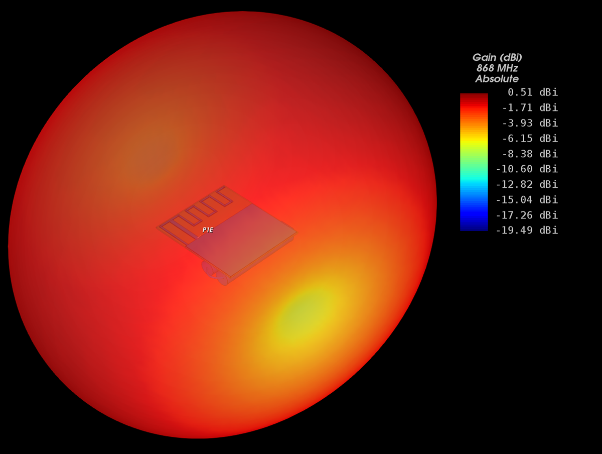

Phasenschieber S. schrieb:
> Der isotrope Rundstrahler ist nur ein Denkmodell, eine mathematische
> Größe, die es real nicht gibt.
Ja und nein.
Es gibt durchaus Antennen, die dem isotropen Kugelstrahler recht nahe
kommen. Ich hatte gerade ein Design eines Kunden auf dem Tisch, der TI
Applicationnote DN023 mit einem kleinem PCB kombiniert hat. Das kommt
dem Kugelstrahler schon recht nahe.

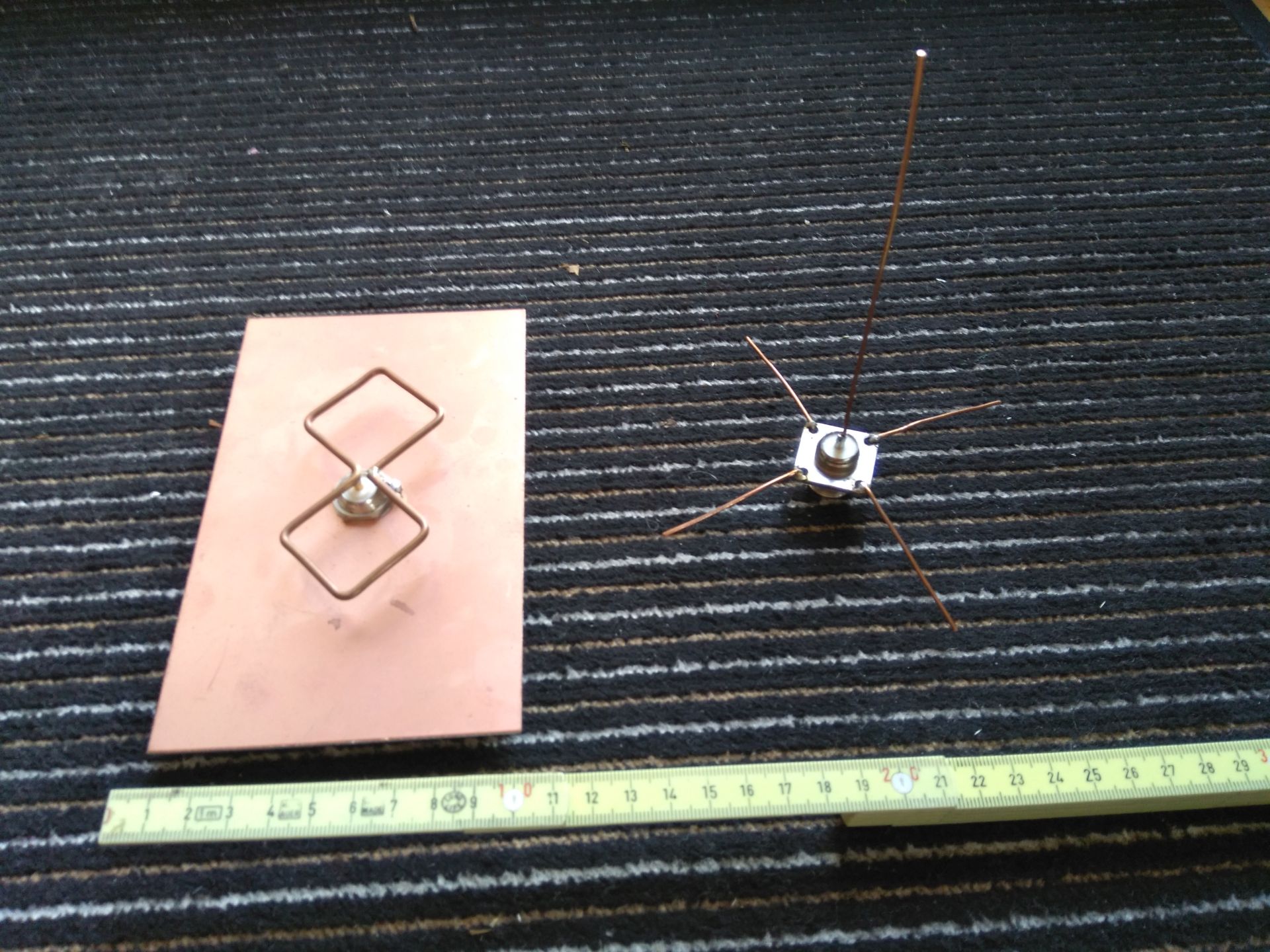

Bei einer ganz einfachen Groundplane (Rundstrahler) kann man mit 3 dBi
rechnen, bei einer Bi-Quad mit 10 dBi, letztere hat aber eine
ausgeprägte Richtwirkung.
Ich habe mal eine Groundplane und eine Bi-Quad als Bild angehängt, die
Groundplane ist aber für 1090 MHz, wäre für 2,4GHz also entsprechend
kleiner.
