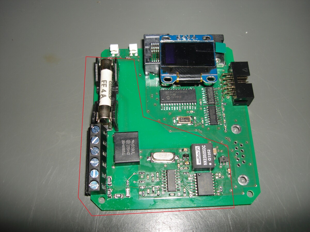

von Frank K. (fchk)
Jeremy H. schrieb:
> Hmm stimmt ^^
> Will aber was selber bauen ^^
ok, kannst Du auch haben:
Siehe Anhang. Diese Schaltung misst über einen Strommesswiderstand R6.
Den musst Du für Dich entsprechend dimensionieren, so dass bei maximalem
Strom nicht mehr als 250mV darüber abfallen. Die Spannung wird direkt
über einen Spannungsteiler gemessen. Blind- und Wirkleistung errechnet
der Chip selber.
Achtung! Die eigentliche Messschaltung liegt auf Netzpotential und muss
mit einem digitalen Isolator vom Rest getrennt werden. Wähle mindestens
7mm Kriechstrecke zwischen Netzspannungsteil und
Schutzkleinspannungsteil und DC-DC-Wandler und digitale Isolatoren, die
für 5kV Isolationsspannung qualifiziert sind.
Der Ausgang ist ein UART.
Das ganze müsstest Du dann n-mal aufbauen und die UARTs auf einem
Rechner zusammenführen. Ich denke aber, dass Du mit dem Selbstbau gar
nicht so sehr viel billiger wegkommst wie mit der Profi-Lösung,
jedenfalls nicht so sehr viel, wie Du es Dir wünscht.
fchk

> das Sinnvoll?
Das kommt drauf an, wie weit du dem EVU traust. Die Netzspannung liegt
normalerweise etwa bei 230V und ohne Spannung kein Strom.
von Wolfgang (Gast)
Kevin M. schrieb:
> Jeremy H. schrieb:
>> https://simple-circuit.com/measure-ac-voltage-arduino-ac-voltmeter/
> Das hat keine Isolierung!!!
Tester schrieb:
> Da fehlt die galvanische Trennung!
Keine Panik.
Immerhin sind da mehr als 440kΩ zwischen Netz und uC.
Ausreichend spannungsfest sollten die Widerstände allerdings schon sein.
