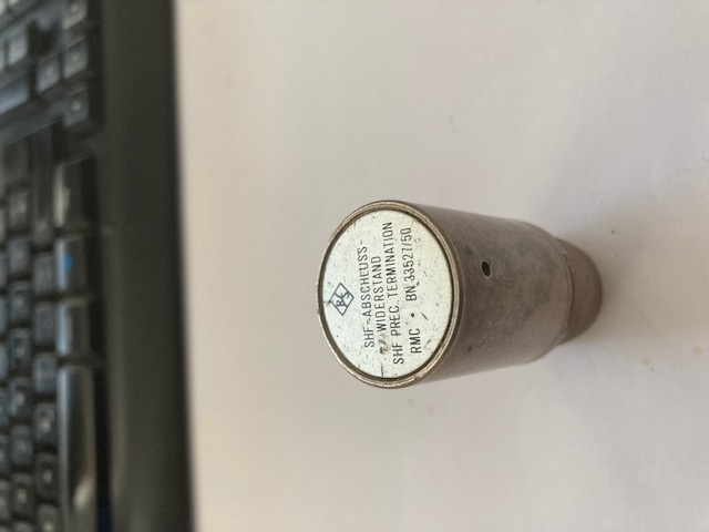

Was ist denn davon zu halten, der deutsche Lieferant verkauft die über eBay und behauptet, es hätte damit noch nie Probleme gegeben?? Ich möchte bei 2,45GHz messen und die auf einen Richtkoppler schrauben, hm. Hab leider keine anderen.
Es kann sein, dass der auf einen billigeren Lieferanten umgestiegen ist. Du bist halt der erste, der die Impedanz der Dinger mit mehr als einem Multimeter vermessen hat. Welcher Händler war es denn, damit man davon Abstand nehmen kann? mfg mf Edit: Abdul K. schrieb: > Hab leider keine anderen. Das hier kannst du dir vielleicht mal ansehen... https://www.eevblog.com/forum/rf-microwave/diy-short-open-and-load-for-vna-calibration/ ... Vielleicht rettet es dir auf die Schnelle den Tag oder Abend.

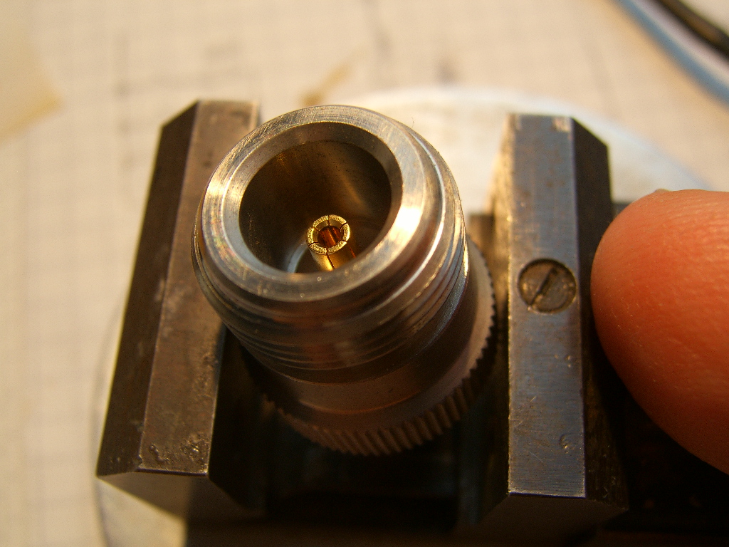

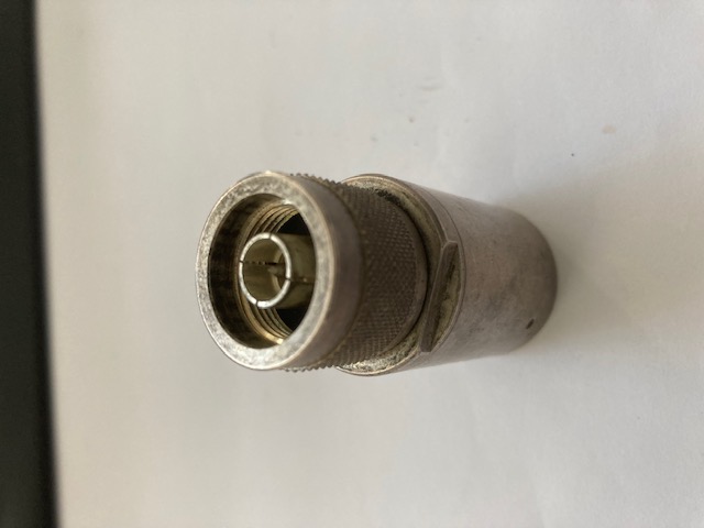

Abdul K. schrieb: > Mal ne generelle Frage: Bei manchen Steckern ist der innere > Koaxaußenleiter vierfach gefiedert, bei anderen ist es ein geschlossener > Ring. Was ist besser? Letzteres. Die Schlitze im Außenleiter sind dazu da, bei nicht sonderlich präzise gefertigten Steckern die Toleranzen aufzunehmen. Der Außenleiter und seine Fügefläche sind beim N-Stecker die kritischste Stelle. Hochwertige Stecker, und insbesondere solche, die bis 18 oder sogar 20 GHz spezifiziert sind, haben keine solche Schlitze. Es ist klar, dass die Schlitze eine Abweichung von der koaxialen Geometrie der Leitung darstellen, und daher die elektrischen Eigenschaften des Steckers nicht verbessern.
#6775303
und beim Innenleiter der Buchse ist es andersherum wegen besserer Kontaktgabe. Hier mal eine Buchse in einem HP-SA 8569B (21 GHz), 6fach geschlitzt.
#6775374
Abdul K. schrieb: > Mal ne generelle Frage: Bei manchen Steckern ist der innere > Koaxaußenleiter vierfach gefiedert, bei anderen ist es ein geschlossener > Ring. Was ist besser? Die Gegenfrage lautet "wofür besser?" Ich habe selber schon einige Stecker geschlitzt, weil sie sonst entweder überhaupt nicht in_ oder kaum noch heil _aus der Buchse zu kriegen waren. Die Schlitze sind also für die mechanische Anpassung da, ob das nun zu merklichen Änderungen auf der elektrischen Seite ab 18 GHz führt, kann ich dir nicht sagen. Meine Vermutung ist allerdings, daß bei sauberer Schlitzung keine Beeinträchtigungen zu erwarten sind, die über die bei der Kabelmontage zu erwartenden Streuungen hinausgehen. Und irgendwo fängt es auch an, daß man besser Hohlleiter verwendet als Kabel mit N Steckern. Ebenso scheint es bei BNC-Steckern und Buchsen zu gehen, wo verschiedene Hersteller offenbar verschiedene und zueinander inkompatible Vorstellungen über Toleranzen und Beschichtungsdicken haben. Kurzum: dort klemmt es auch oft genug. W.S.

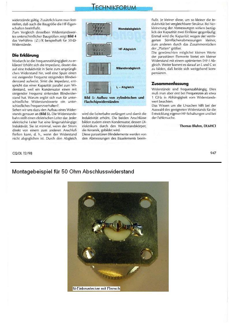

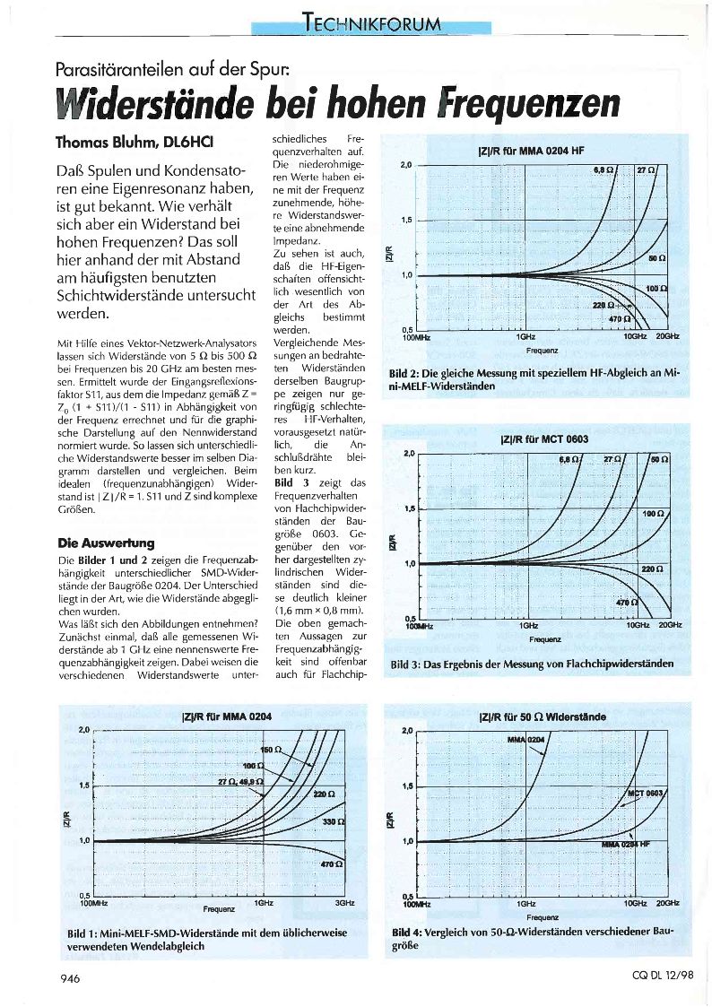

Widerstandsverhalten bei HF.
Interessant, danke. Aber mehr für Platinenmontage. Den einzelnen 08/15 SMD0805 Widerstand sollte man ab 1GHz wirklich überdenken. Hab mir diverse professionelle Abschlusswiderstände besorgt. Dann kann ich jetzt ausgiebig vergleichen. Gelernt hat er: Möglichst kurzes Gehäuse verrät den hochwertigen Abschlußsstecker. Zumindest ein sehr guter Anhaltspunkt.

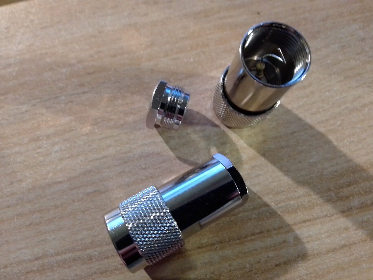

Hier ist solcher Murks zu sehen, 4fach geschlitzt und der Hersteller behauptet doch tastsaechlich frech, bei DIESER Laenge 0 bis 5 GHz korrekt abzuschließen. Kann ja nicht gehen!

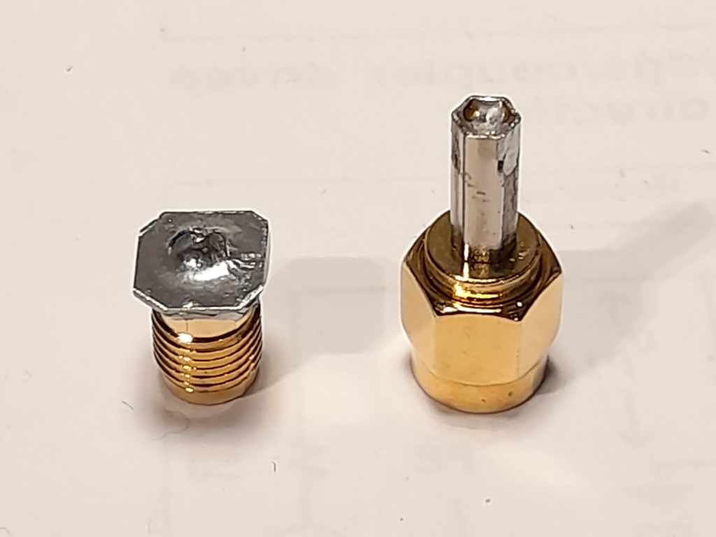

Abdul K. schrieb: > mir fehlen jetzt noch Offen und Kurzschluß. Für offen einfach einen N Stecker nehmen, den pin in der Mitte rausziehen und den Rest des Stecker verschließen. (Lötzinn) Für Short würde ich den pin drinnen lassen und den Stecker mit Lötzinn füllen. Open brauchst du ja sozusagen nur als Schutzkappe gegen einstrahlungen in die Buchse und wenn short so kurz wie möglich gemacht ist sollte das reichen.
Dann hab ich zwar was da aber ohne Daten! Da warte ich lieber auf meinen bestellten nanovna und weiß dann von anderen, daß das CalKit was taugt.

Kilo S. schrieb: > Für offen einfach einen N Stecker nehmen, den pin in der Mitte > rausziehen und den Rest des Stecker verschließen. (Lötzinn) > > Für Short würde ich den pin drinnen lassen und den Stecker mit Lötzinn > füllen. Wichtig bei so einer Open-Short-Load Kalibrierung sind auch die Bezugsebenen (Phasenbeziehungen). Also Open und Short in der gleichen Ebene. Oder wenn es mechanisch abweicht dann muss diese Offsetlänge herausgerechnet werden. Bei fertigen Cal-Kits werden diese Daten normalerweise mitgeliefert.

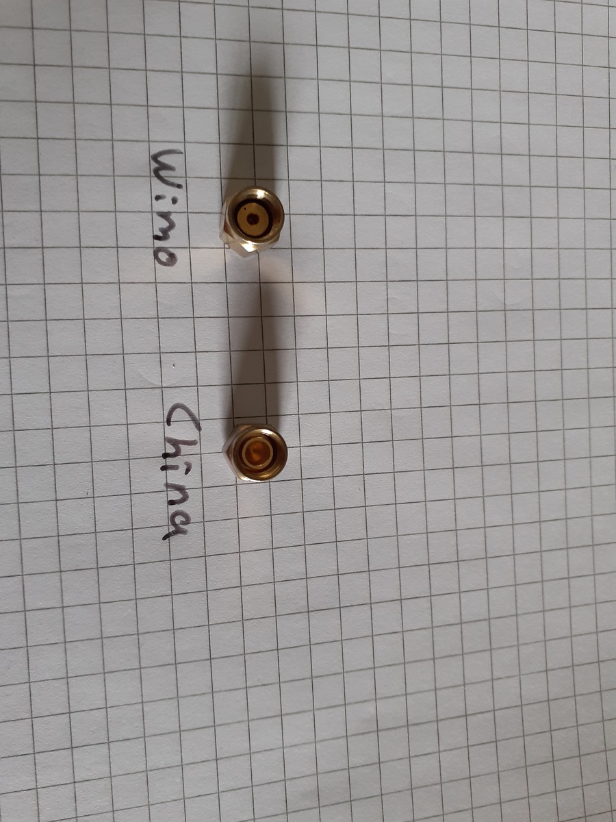

Kilo S. schrieb: > In der profiabteilung bestimmt, aber nicht bei denen die ich hab. Es kommt drauf an, ob der Hersteller die Kalibrierung ernst nimmt. Bei den günstigen Calkits zum VNWA3 gibt es die Daten dazu: https://www.sdr-kits.net/calibration-information-for-DG8SAQ-VNWA-3-3EC Wenn man die "eiförmigen" Kurven im Smithchart sieht, mit denen die NanoVNA beworben werden, dann ist da was bei der Kalibrierung gründlich schief gegangen. Der OPEN in dem Wimo Cal-Kit sieht auch nach unnötig viel Endkapazität aus. Da wäre es schon sinnvoll, bei der Kalibrierung die tatsächlichen Werte und ggf. Längen zu berücksichtigen.
Volker M. schrieb: > Der OPEN in dem Wimo Cal-Kit sieht auch nach unnötig viel Endkapazität > aus. Der Chinese ist schlimmer, der wimo ist 8mm Lang, der chinesische 9mm, der wimo ist mit versenkter endkappe, beim Chinesen aufgesetzt. Der Chinese hat eine größere Öffnung im inneren als der von wimo und liegt daher nicht so exakt auf dem Dieelektrikum des sma Buchse auf.
#6784854
Kilo S. schrieb: > Der Chinese ist schlimmer Nein, ich sehe das genau andersherum. Kilo S. schrieb: > Der Chinese hat eine größere Öffnung im inneren Das war das, was ich als BESSER betrachte, weil es die (unerwünschte) Kapazität des Open reduziert. > liegt daher nicht so exakt auf dem Dieelektrikum des sma Buchse auf. Da sollte auch nichts auf dem Dielektrikum aufliegen, weil das die Kapazität erhöht! Die Konstruktion bei Wimo halte ich für ein Eigentor, sofern diese Kapazität nicht bekannt ist und rausgerechnet wird.
Volker M. schrieb: > Nein, ich sehe das genau andersherum. Die Messwerte sagen etwas anderes. Wenn Ich mit dem chinesischen Kalibrierkit am MiniVNA Pro kalibriere bekomme ich bei einem Bekannten DUT schlechtere Werte heraus als mit dem von wimo. Gut die Abweichung ist im Rahmen dessen was man noch ignorieren kann. Jedoch ist es schon erstaunlich das bei reflektion der SWR Wert um 0,2 (*1) besser angezeigt wird als er tatsächlich ist, bei Transmission die Dämpfung hingegen sogar um 0,4db (*2) weniger als tatsächlich vorhanden ist. *1: "Dummy Load" mit bekannten Daten. (Stummelantenne... Wirkungsgrad unterirdisch, aber das Protokoll hab ich dazu) *2: Tiefpassfilter mit Datenblatt und veröffentlichten messwerten im sperrbereich. Beim Wimo kit hingegen stimmt es 1:1 überein.

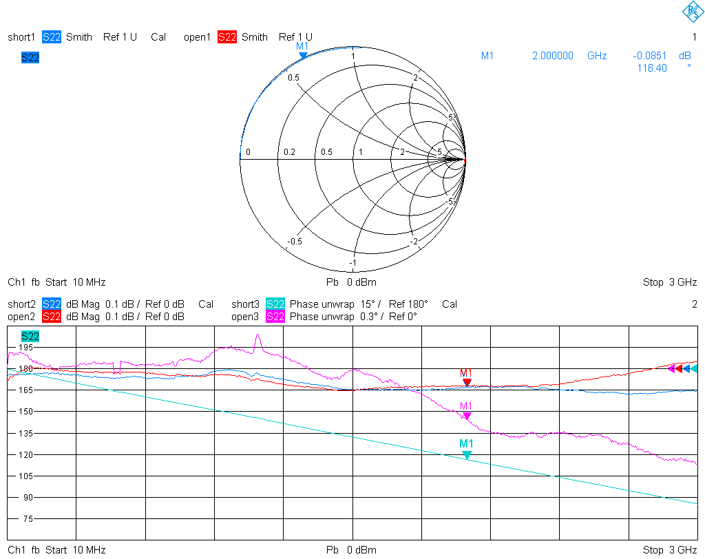

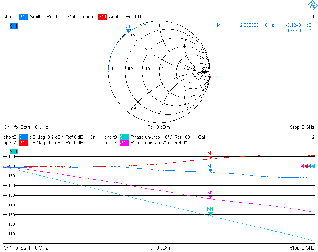

Abdul K. schrieb: > Wie verhält sich denn ein Open realisiert als offener SMA-weiblich? Ich habe das mal gerade getestet, da die Geräte ohnehin liefen. Gemessen wurde mit einem kalibrierten männlichen und weiblichen SMA-Port; Open ist einfach der offene Port, Short sind die beiden abgebildeten selbst gebauten Teile, die noch irgendwo in der Schublade lagen: Der weibliche Short ist eine Buchse, auf deren Rückseite ein Stück Blech gelötet ist, das den Innenleiter mit dem Buchsengehäuse verbindet. Der männliche Short ist ein Crimpstecker für RG174-Kabel. In den SMA-Pin ist ein Stück Draht gelötet, die Hülse ist auf den Stecker gecrimpt und mit Lötzinn gefüllt, wodurch der Innenleiter verbunden ist. Wie man sieht, ist beim männlichen Port bei der Messung des Opens das |S₁₁| ein wenig größer eins (ca. 0,2 dB), und im Smith-Diagramm die Kurve dementsprechend etwas außerhalb. Da ist wohl das weibliche Cal-Kit etwas zu verlustreich im Verhältnis zu den gespeicherten Korrekturdaten. Das ist ein billiges Cal-Kit (SMA) für den Alltag, wenn es nicht auf große Genauigkeit ankommt, das ich selber charakterisiert habe. Vielleicht hat sich da durch Verschleiß etwas verschoben, und ich sollte mal neue Korrekturwerte ermitteln. Die SMA-Dinger sind durch das Kunststoff-Dielektrikum leider nicht sonderlich stabil und verschleißen schnell. Die offene weibliche SMA-Buchse ist bei den Frequenzen fast ein perfekter Open. Bis 3 GHz bekommt man nur etwas über 1° Phasenverschiebung. Das Rauschen auf der Kurve liegt an der recht großen Bandbreite, mit der gemessen wurde, und kann noch verbessert werden, wenn man es genauer wissen wollte. Die beiden Shorts haben natürlich eine nicht unerhebliche Offset-Länge, insbesondere der männliche, was sich in ca 90° Phasenverschiebung bei 3 GHz äußert. Hieran sieht man sehr schön, warum es nicht erstrebenswert ist, einen möglichst perfekten Open zu bauen, wenn man diesen Short verwenden will: Geht man zu noch größeren Frequenzen über (oder ist die Offset-Länge größer), erreicht die S₁₁-Phase des Shorts irgendwann 180°, und der Short sieht genauso aus wie der Open. Dann bricht bei der Frequenz die Kalibrierung zusammen. Aus dem Grund sollten Open und Short aufeinander abgestimmt sein, und idealerweise immer 180° auseinander liegen. Wenn sie sich zu nahe kommen, wird die Kalibrierung numerisch instabil. Volker M. schrieb: > Fun fact: Es gibt als Testobjekte zur Überprüfung der Kalibrierung auch > "Sliding Load", wo eine variable Länge (Ausziehleitung) vor dem Load > angebraucht. Das darf dann am Ergebnis nichts ändern, wenn die > Kalibrierung passt. Richtig, wobei die Sliding Load in erster Linie nicht als Testobjekt gedacht ist, sondern die Nichtidealität der Load bei der Kalibrierung verbessern soll. Wenn man eine (nichtideale) Load mit Reflexionsfaktor Γ hat, und diese mit einer idealen Leitung an den Port hängt, misst man
mit l der Länge der Leitung und β der Ausbreitungskonstanten. Man bekommt also einen Phasenfaktor dazu, und im Smith-Diagramm bei fester Frequenz einen Kreis, wenn man l verändert. Die Mitte des Kreises, die man durch Kreisregression ermitteln kann, entspricht dann dem Reflexionsfaktor Null, und man hat die die Nichtidealität der Load kompensiert. Das muss man dann natürlich für jeden Frequenzpunkt machen. Sliding Loads sind aber eigentlich veraltet. Heute würde man eher Korrekturdaten zur Load in Form einer Tabelle mitliefern. Auf dem Prinzip basieren auch die Ecal-Gerätschaften, die um einiges besser sind, als mechanische Cal-Kits.
