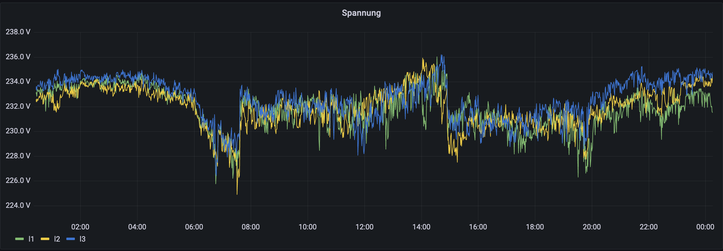

von Horst R. (ramsam)
PS:
hier mal der Spannungsverlauf vom 16.7.21 24h
von Patrick L. (Firma: S-C-I DATA GbR) (pali64)
Also zwischen 6:30 und 8:00 kochen wohl alle ihren Kafe?
Und um 15:00 fängt schon das Abendessen kochen an?
Und die Zeitindex stimmt?...Kurios....

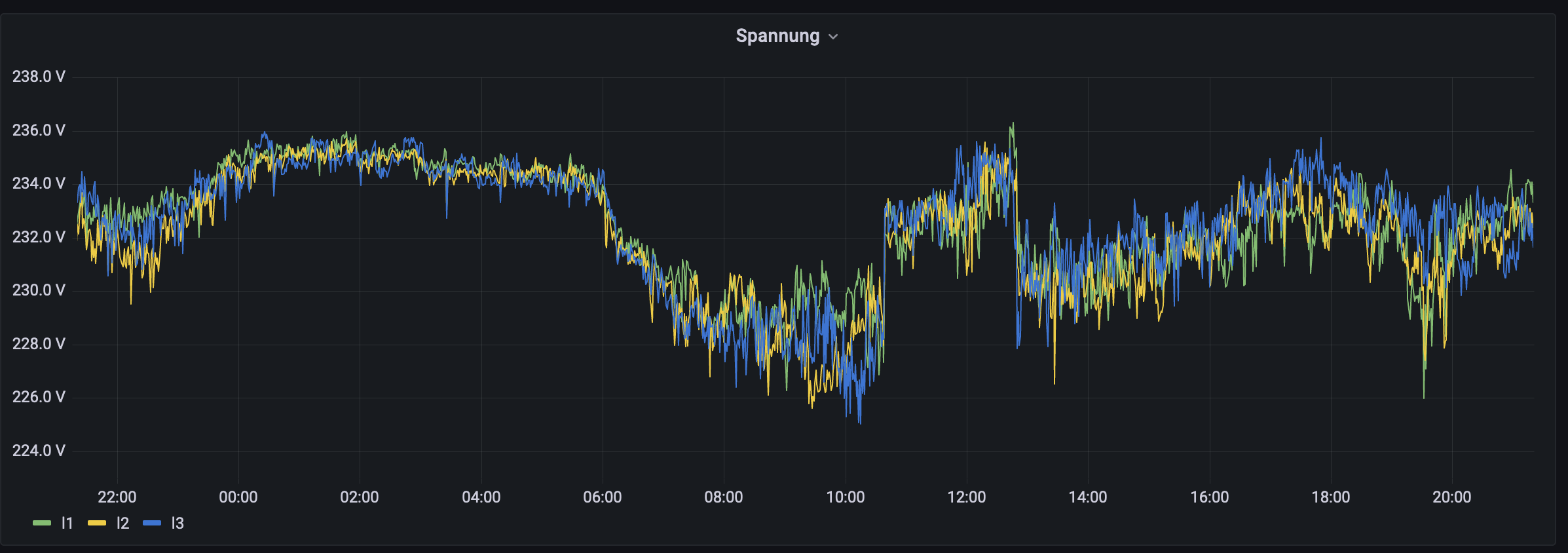

Ja stimmt, hab ich auch schon überprüft. Wobei die Kurve nicht jeden tag
so extrem ist. Morgends wahrschinlich Toaster, Wasserkoche und
Kaffemaschine. Die Deutschen stehen früh auf hier im Dorf, sie müssen
noch 30 Minuten in die Stadt fahren zur Arbeit
Hier mal von heute als jetzt minus 24h

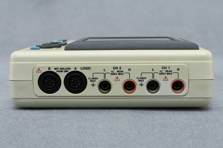

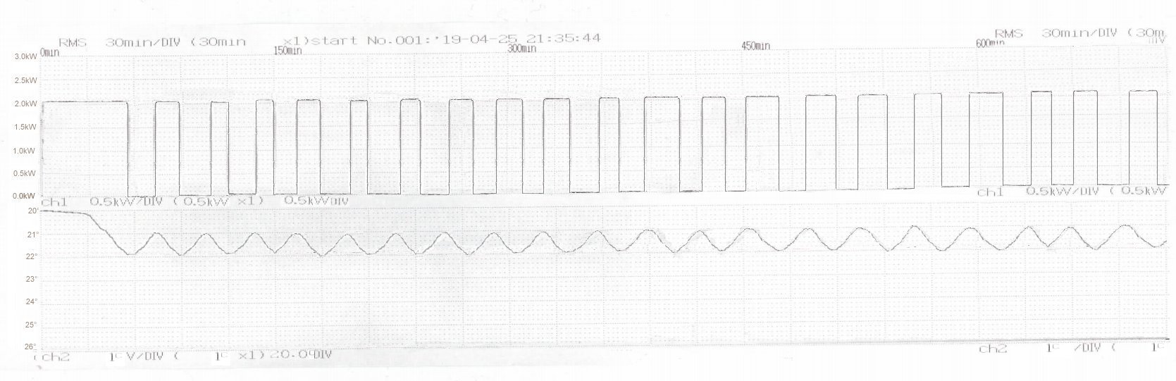

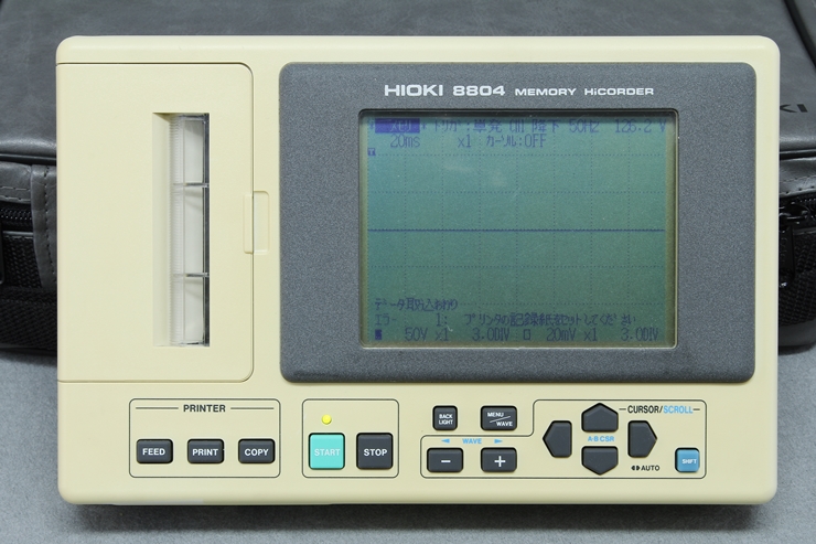

von MSP430Fan (Gast)
Pieter schrieb:
> HW+SW kann ich zwar selber machen, nur wie machen das andere?
Ich verwende den von HIOKI siehe Bild 1
Messung einer Heizung, Bild 2
Grund 2 Galvanisch getrennte Messeingänge Bild 3
@hhinz
danke für die info. ich habe mal versucht das anhand des Fotos zu
messen, als referenz die 16mm2 zuleitung ins Haus.
Kann 25mm2 hinkommen oder ist das zu wenig?
@Pieter
Ich messe das mit einem SDM630 V2, der sitz hinter dem Zähler und hat
einen Modbus.
Das ganze per Modbus-TCP Wandler ins LAN.
Hier ist die Anleitungs https://github.com/volkszaehler/mbmd
Die Charts kann man mit Grafana ausgeben.

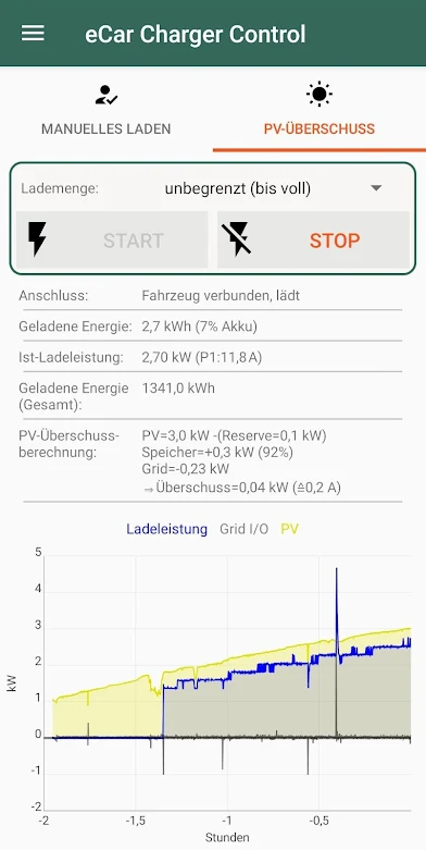

von (prx) A. K. (prx)
DANIEL D. schrieb:
> Können denn die Wandboxen soweit
> runterregeln mit ihrer Ladetechnik?
Fast, ist wohl 6A min. Wird beispielsweise verwendet, wenn die
Laderegelung der Solarleistung folgen soll.
https://android.chk.digital/de/ecar-charger-control/allgemeine-informationen-zum-laden-von-elektroautos-an-der-heimischen-wallbox/
https://play.google.com/store/apps/details?id=com.chk.go_elocal
