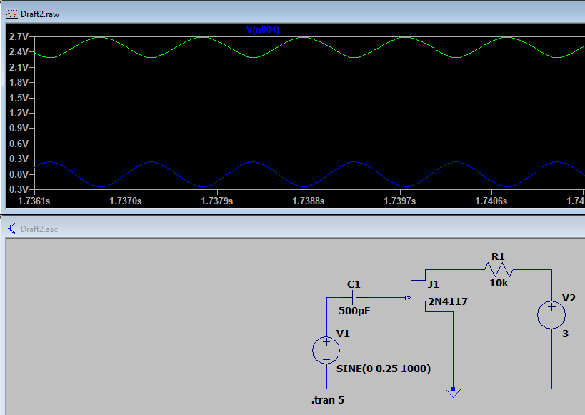

Schönen guten Abend,
vorab zur Info mein Wissenslevel zu Elektronik im Allgemeinen (um den
folgenden Text besser einordnen zu können): Anfänger mit rudimentärem
Basiswissen.
Ich wollte wissen wie Elektret Mikrofone funktionieren und habe dazu
Diverses gelesen. Meist wird zur Erklärung eine Abbildung wie im Anhang
verwendet. Die zugehörigen Erläuterungen lassen sich wie folgt
zusammenfassen:
Ton => Membran schwingt => d des Kondensators ändert sich => Spannung
über dem Kondensator ändert sich => AC an Gate => I(DS) ändert sich
entsprechend => V am Widerstand ändert sich entsprechend =>
Gleichstromanteil über Kondensator am Output rausfiltern => Aus die
Maus.
Klang schlüssig und ich wollte das Thema schon beiseite legen, aber dann
ist mir eingefallen, dass I(DS) bei JFETS bei 0 V(GS) maximal ist und
durch negative V(GS) geringer wird. Dann stellt sich für mich aber die
Frage wie V(GS) denn in so einem Mikrofon genau aussieht. Wenn sich
V(GS) (bspw. bei einem Sinuston) um 0 V Offset bewegt, dann würde bei
der negativen Viertelkurve I(DS) sinken und damit V(out) steigen (soweit
so gut). Bei der positiven Halbkurve müsste aber eigentlich I(DS)
unverändert bleiben wenn I(DS) bei 0 V(GS) maximal ist.
Ich hatte dann noch versucht die Sache in LTspice zu simulieren (siehe
Anhang) und war überrascht zu sehen, dass bei der positiven Halbwelle
von V(GS) (blaue Kurve) die Spannung zwischen J1 und R1 sinkt und damit
I(DS) steigt, was mein mentales Modell von "I(DS) ist bei 0 V(GS)
maximal" irgendwie ins Wanken bringt ;-)
Kann mich bitte jemand erleuchten?

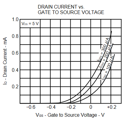

Gast #6775019
Einen Jfet kann man mit ein paar 100mV über Ugs=0 betreiben. Die
Gate-Source-Strecke ist eine normale Diode und bei 200 oder 300mV fließt
da noch kein nennenswerter Strom. Id steigt dabei natürlich über Idss.

Vielen Dank Euch beiden! Ich meine ich hatte die Inhalte aus den Links
bereits gestern gelesen, insb. das pdf von TI, aber zu meiner
Fragestellung darin nichts gefunden.
Ich glaube mein Problem war:
* In 1-2 Erklärvideos zu JFETS, die ich mir mal irgendwann angeschaut
hatte, wurde gesagt, dass I(D) bei 0 V(GS) maximal ist und dass über 0
V(GS) hinsichtlich I(D) nichts mehr passiert. In diesem Kontext wurde
zudem gesagt, dass man generell nicht über 0 V(GS) gehen sollte.
* In dem Datenblatt zum 2SK596 (sowie diversen Erklärtexten zu JFETS)
konnte ich nichts zum Verhalten von I(D) für V(GS) > 0 finden. Hätte ich
stattdessen das Datenblatt zum 2SK1109 gesehen wäre mein gedankliches
Problem wohl sofort gelöst gewesen, denn dort findet sich sowohl ein
Diagramm zu V(GS) vs. I(G) als auch ein Diagramm zu V(GS) vs. I(D), und
zwar beide Male auch für den Bereich V(GS) > 0.
Oder kurz gesagt:
Mit der Info "Einen Jfet kann man mit ein paar 100mV über Ugs=0
betreiben" bzw. mit dem Diagramm im Anhang sind alle Knoten im Kopf
gelöst. Vielen Dank! :-)

Für einen stabilen Arbeitspunkt benötigt der FET
einen Gleichstrompfad am Gate, also einen hochohmigen
Widerstand. Und der Arbeitspunkt an Dain sollte etwa
halbe Betriebsspannung sein.
Ist doch logisch, siehe "Vgs_Id.png" von "von Mike".
Wenn der Strom durch R1 größer wird, wird der Spannungsabfall
an ihm auch größer.
