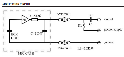

Ich habe mal ein eine durchschnittliche ECM-Kapsel gesucht, und zwar
eine CMEJ-4622-25-L082
(https://www.mouser.de/ProductDetail/CUI-Devices/CMEJ-4622-25-L082). Die
hat 2,2 kOhm Nennimpedanz und eine Empfindlichkeit von -36 dBV/Pa = 15
mV/Pa.
Das gibt bei der gewählten Schaltungsdimensionierung eine untere
Grenzfrequenz von 30 Hz (akzeptabel auch für Musik) und eine Verstärkung
von 34 = ~31 dB. (Am Verstärkerausgang also ~510 mV/Pa.)
Lt. Wikipedia (also nicht meiner Meinung) erzeugt ein Sprecher in 1 m
Abstand größenordnungsmäßig ca. 6 mPa. Aus dem Mikro kommen also
ungefähr 90 µV.
Die mit 34 verstärkt ergeben ~3 mV. Da fehlen noch 40 dB für Line-Level.
Dafür wäre schon ein Schalldruck erforderlich, der langfristig
Gehörschäden verursacht. Ok, "direkt vor der PA auf einem Rockkonzert",
wie ich oben schrieb, war um ca. 20 dB übertrieben - aber besser als 40
dB untertrieben.
So viel zu "Meinungen".

Das Prinzip der Schaltung sollte passen. Die Electretkapseln sollten
schon einen relativ hohen Ausgangswiderstand haben, eher deutlich höher
als die 10 K von R1. Vergleichbare JFETs liegen eher so im Bereich 100
K.
Damit bestimmt R1 im wesentlichen die untere Grenzfrequenz und etwas
über 7.5 Hz kommt schon hin.
Für die Verstärkung muss man da eher mit der normalen Schaltung mit etwa
5 K am Ausgang des Mikrofons vergleichen. Im Vergleich dazu hat man ein
etwa 25 fach höheres Ausgangssignal. Das könnte noch etwas knapp werden
für Line Level, aber die Richtung stimmt schon mal. Im Zweifelsfall kann
man eine 2. Verstärkerstufe dahinter schalten - je nach Anwendung will
man die Verstärkung auch noch anpassen.

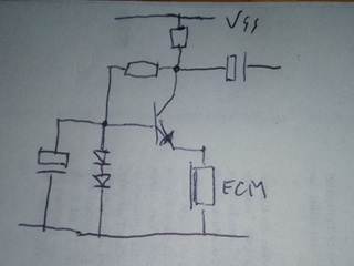

von Dieter (Gast)
IMG_20200425_102027.jpg:
- nur Spannungsverstärkung (Vss > 5V),
- für Eingänge mit ca. 50k oder mehr Eingangswiderstand.
- niedriger Stromverbrauch (gleicher Strom für Mikro und Schaltung)
- niedriges Rauschen.
Diese ist aber nicht als Vorverstärkerschaltung für einen
Transimpedanzverstärker geeignet. Dafür müsste noch eine zweite Stufe
mit einem weiteren Transistor ergänzt werden.
von Der Zahn der Zeit (Gast)
Ich denke, das wird nicht klappen, weil die Kapsel nur ~0,6 V
Betriebsspannung bekommt.
Generell frage ich mich, wie ECMs intern aufgebaut sind. Bislang habe
ich auf die Schnelle nur gefunden:
Wikipedia: "Man unterscheidet zwischen zweipoligen und dreipoligen
Kapseln. Dreipolige Kapseln werden vorzugsweise in Drainschaltung
betrieben, während zweipolige Kapseln nur in Sourceschaltung (siehe
Bild) betrieben werden können."
Die Verhaltensweisen sind ja prinzipiell unterschiedlich: In
Source-Schaltung ist der Arbeitswiderstand für die Verstärkung über die
Steilheit des FETs im Arbeitspunkt entscheidend. Gekoppelt mit einem TIA
wirkt der Gegenkopplungswiderstand des TIAs als Arbeitswiderstand und
würde, z.B. in diesem Fall, die Verstärkung um 75k : 10k erhöhen. Also
ziemlich wenig. Vernachlässigt habe ich hier die Ausgangsimpedanz des
FETs. Wenn die mit 2,2k angegeben ist, wäre sie natürlich entscheidend,
und wir kämen auf 75k : 2,2k.
2,2k scheint mir aber eine arg niedrige Ausgangsimpedanz für einen
N-JFET.
Ich sehe nicht ein, warum zweipolige Kapseln nur in Sourceschaltung
betrieben werden können. Mit einem P-JFET geht es auch zweipolig in
Drain-Schaltung als Source-Folger, der externe Widerstand ist dann der
Source-Widerstand. Dann wäre die Ausgangsimpedanz viel kleiner, da
kommen mir 2,2k wieder arg hoch vor.
In einigen Datenblättern habe ich dazu nichts besseres als das auf dem
Bild gefunden. Das kann beides sein. Vielleicht sind P-JFETs in solchen
Anwendungen ja prinzipiell ungeeigneter.

Soweit ich weiß haben die 2 poligen Kapseln den Kondensator mit Elektret
für die "Vorspannung" zwischen Source und gate. Der Leckstrom am Gate
sorgt auch für die DC Vorspannung, sonst ist da ggf. noch ein sehr
hochohmiger Widerstand parallel. Durch die Interne Schaltung ist quasi
vorgeben eine Source-schaltung zu nutzen. Wenn man das Mikrifon anders
herum polt passe die DC Spannung nicht mehr so richtig. Im Prinzip
könnte man aber wohl noch ein Signal sehen.
Die Ausgangsimpedanz der Kapseln sollte auch deutlich höher als die
genannten 2.2 K sein (eher so 100 K - 1 Meg). Die 2.2 K sind ggf.
relevant weil für einen ähnlichen Widerstand die Empfindlichkeit
angegeben ist. Man würde auch mit einem größeren Widerstand bei der
normalen Schaltung noch mehr Signal bekommen. Allerdings überwiegt dann
ggf. irgendwann die Kapazitive Last. Auch muss der Strom ja irgendwo her
kommen. D.h. viel mehr als die 10 K gehen nicht um etwa 0.5 mA zu
bekommen.
Der Link ist informativ. Wenn ich mal davon ausgehe, dass alle 2-poligen
so gebaut sind (also Source-Schaltung), und die Transistordaten wie die
vom K1109 sind, dann müsste die DC-Ausgangsimpedanz des FETs bei 250
kOhm liegen, also eine reine Konstantstromsenke sein. Allerdings dürfte
die Verstärkung der gesamten Schaltung durch den Miller-Effekt bestimmt
(Cdg/Ccaps) sein, und damit eine erhebliche Gegenkopplung bei höheren
Frequenzen im Audio-Bereich entstehen, die die Ausgangsimpedanz der
gesamten Schaltung wiederum senkt - was die mir zuvor schleierhaften
2,2k erklärt. Mit ganz wenigen pF für Cdg (Drain-Gate) zu ~15pF für
Ccaps wird die Ladung, die sonst in 15pF entsteht, jetzt in wenige pF
übertragen, wodurch die Spannung höher ist. Nebenbei: Der FET wirkt bei
Audio-Frequenzen also auch als TIA.
